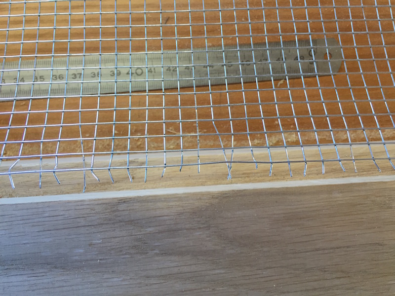

Aujourd'hui, j'ai fait le grillage de la porte.
J'ai essayé plusieurs outils pour le couper.
Celui-ci
Bof bof...
Puis celui-là
Enfin, j'ai essayé ça, en pensant que ça allait aller plus vite
M'a tout déchiré, ce c**.
Du coup, me voilà revenu aux bonnes vieilles méthodes manuelles
Après, je n'ai pas pris de photos, désolé. Le montage est un peu galère.
Grosso modo, je pose sous parclose, en maintenant les parcloses serrées contre les montants et traverses avec des petits serre-joints, pour pas que tout ce joli monde se fasse la malle. C'est rétif le grillage déroulé.
Les parcloses sont clouées au pneumatique.
Et in fine, ça donne ça
Du coup, les feuillures de 6mm que j'ai préparées pour faire les autres, sont beaucoup trop petites. Celle-ci font 15 x 15. C'est bien, mais en dessous ça risque d'être beaucoup plus difficile à monter. Ce qui fait qu'il me fau tout repasser à la défonceuse.
Celui-ci
Bof bof...
Puis celui-là
La suite demain ou en fin de semaine.
Bonne soirée.

Ca avance à grand pas !!!
Bon courage pour le "repassage" à la defonceuse !!
Il a l'air bien tendu ton grillage, tu as le coup, car ca doit pas etre evident !!
cdlt,

Fred, c'est juste tendu comme il faut. La pose des parcloses sert de tenseur.
