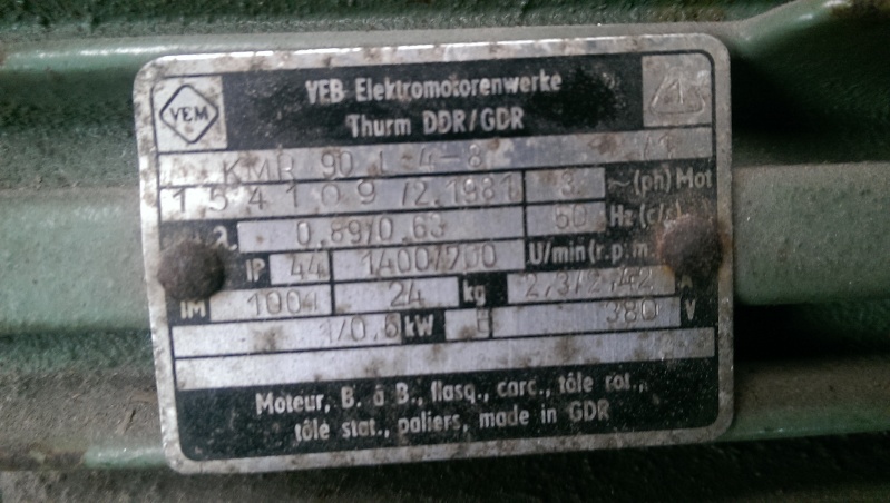

Bonsoir, suite à une connerie incommensurable de ma part ,j ai réussi a griller le moteur de mon aspi à cyclone Evil or Very Mad , j ai encore un moteur à ma disposition et je voudrais savoir si il serait assé puissant, car apparemment ça vitesse de rotation est plus faible,voici donc la plaque du moteur hs
avis remplacement  moteur tri Imag0717
Et son remplaçant
avis remplacement  moteur tri Imag0811

j'ai bien peur que tu n'aies pas le rendemnt. Pour ce que j'ai pu comprendre, le moteur grillé fait 1,254 KW, et l'autre 1KW. Mais surtout, le moteur de remplacement tourne à 1400 rpm, alors qu'il t'en faut 2800. Ta turbine n'aura pas de rendement. Essaie toujours, si ton réseau est très court, mai je ne suis pas optimiste.

même pas la peine d'essayer, c'est 2800 tr/mm pas en dessous sinon cela fera qu'une légère brise juste de quoi aspirer les poussières, pas les copeaux

Oki, c est bien ce qui me semblait, ca m arrange vraiment pas Sad , pour. Info il a été alimenté par 2phases et le neutre, au lieu de trois phase, il a pas aimé, beau papa va voir ce qu il en ai, mais a mon avi y a plus rien a en tirer

bizarre qu'il ai tourner sur 2 pattes
sinon il as du vachement chauffer
reste le bobineur, en principe 1/3 du prix d'un neuf

Oui il a chauffé et il sentait le brûler aussi , pour le rebobiner je pense que pour le même prix je devrais pouvoir en trouver un d occase, non?

pas toujours évidant d'en trouver d'occase
