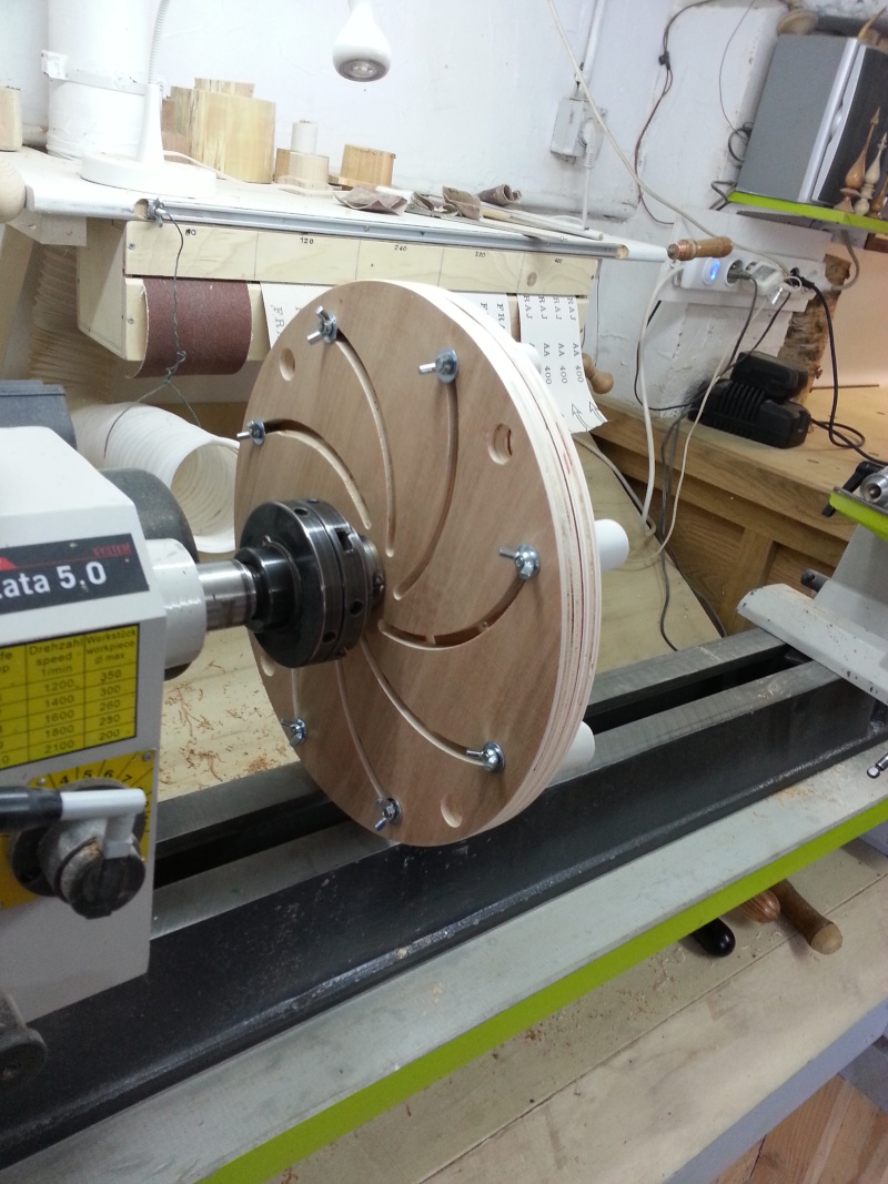

Bonjour a toutes et tous, voila merci une revue de tournage sur bois n°9.J ai pu me fabriquer mon plateau de reprise maison.J ai fait un petit essai et il marche nickel !

Cool ! Tu nous en dis un peu plus sur la réalisation ?

Zioup,
Oui, en effet, c'est chouette !
Ce sont des butées de porte en caoutchouc, les plots blancs ?
@+ Pégvi
@+ Pégvi
- Messages : 3334
Points : 5981
Re: plateau de reprise
oui, alors Ugo et Guilhèlmus ,ce sont deux disque en cp de quinze mm avec effectivement des butés de porte en caoutchouc et un boulon a l intérieur.Les deux disque sont usiné ensemble et assemblé retourné.Les quatre trous de quinze mm serve a tourner manuellement les disques pour écarter les butés ou les resserrer.Des écrous papillon servent a serrer les butés a l arrière du plateau. Ce qui permet de supprimer les prises de mandrin .

Les butées de portes revienne à combien ? Le tein est fixé sur le mandrin ou sur un plateau de reprise ?

Meles, les plots coûte trois foi pas grand chose , ils sont vendu par six .A l arrière le plateau est fixé sur une prise de mandrin en hêtre donc sur le mandrin .

Pourquoi des rainures courbes plutôt que droites, y-a-t-il une raison particulière ?
Merci d'avance de ta réponse.
Vélobois- complétement accro
- Messages : 778
Points : 1410
Bonsoir Velobois , je ne comprend pas trop ton système de rainure droite non plus .Le mien les butés coulissent toutes seul du centre vers l extérieure et vis versa en tournant inversement les deux plateaux dos a dos .Ce qui fait que les butés " encercle "toutes seule la pièce a reprendre.La courbure des rainures facilite ces mouvements. ( je suis pas très claire je crois )

Comme le dit Joeboulot, les butées encerclent la pièce de manière automatique et le gros avantage des rainures courbes en sens opposé est que la pièce est maintenue au centre du plateau.
