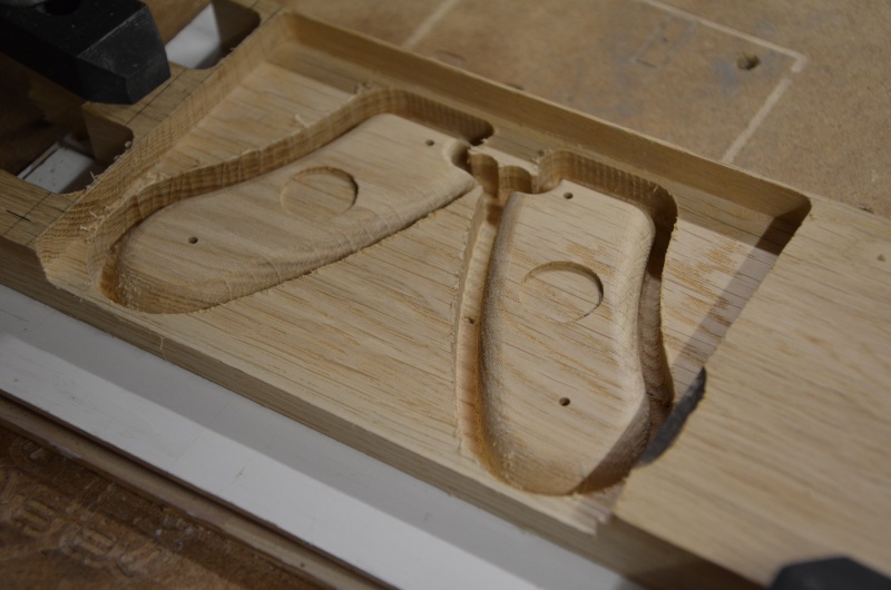

J'ai fait ce truc au portique CNC, à la perceuse et au tour. Conception perso et mécanisme inspiré d'un système d'échappement d'horlogerie. Il en existe beaucoup (des pistolets de ce genre), en bois, qui utilisent le même principe. Je n'ai rien inventé. Depuis que l'arme de poing existe, tout a déjà été essayé depuis longtemps, de toutes façons.
Celui-ci est en dural + un peu de laiton et une boiserie de crosse en chêne.
Le cycle de chargement :

J'ai eu des petits problèmes de matage des surfaces d'impact étoile/glissière. Curieusement, l'étoile n'a rien. Ce sont les angles de la glissière qui ont souffert. J'ai refait une nouvelle glissière, toujours en dural, mais avec des pastilles d'acier doux à ces endroits.
Ce sont de minuscules pièces réalisées à la main et au touret. Pas du tout pratique...
Pour l'instant, ça a l'air de tenir. Il faut que je trouve de nouvelles mouches à flinguer pour continuer mes tests car toutes celles de la maison sont déjà HS.
Sinon, la solution royale serait de découper toute la glissière dans de l'acier. Je n'ai qu'une micro-lub sur mon portique. Trop juste pour tailler de l'acier. Est-il possible de contourner le problème en utilisant des fraises pour faire de l'UGV, mais à vitesse normale ?
J'ai vu des fraises revêtues X-cot chez l'autre elo. Des outils bleus. Sur leurs pub papier que je reçois régulièrement, il est écrit qu'elles sont capables de tailler de l'acier à sec. Par contre, ce n'est pas annoncé sur leur site.
Bon, je ne crois pas au père noël, mais on ne sait jamais...

Pour la dureté, tu pourrais peut être tenter une anodisation, c'est censé durcir la surface, en plus de la colorer ...
Même avec une fraise carbure normale, tu peux usiner de l'acier ; si c'est de l'acier ordinaire (50Kg) tu peux usiner à 100 m/min, soit 10600 tr pour une fraise de 3, 16000 tr pour une de 2 ... et une µ lub suffit (ce n'est même pas absolument indispensable ; la plupart du temps j’usine l'acier à sec avec les fraises carbure monobloc)
Vu qu'en plus tu a une broche 2.2Kw, je pense que tu peux facilement descendre à 6000 tr/min si nécessaire sans risquer le blocage.
exemple: fraise de 3, 2 dents carbure -> rotation 6000 tr (57 m/min), avance 60 mm/min (0.005/dent) passe de 1mm sur toute la largeur de la fraise -> puissance requise: 9W, couple 0.01 Nm ... ça passe tranquille !! à 6000 tr ta broche à encore ~250W et 0.9 Nm de couple.

Justement, je galère un peu sur le mécanisme de mon deuxième pistolet à élastiques (totalement différent de celui-ci).
J'ai besoin d'un ressort sous forme de lame rectangulaire 105x4,5x1, sans aucun besoin de la percer, mais il me faut faire une boucle au bout pour l'emboîter dans la pièce mobile à contraindre. L'angle de flambement n'est pas si énorme. Environ 40°.
Il n'y aurait pas un truc simple ?
Je pense à un objet usuel trouvable n'importe où qui n'aurait besoin que d'un coup de meule pour devenir ce ressort ?
J'ai essayé un réglet inox mais il finit par se faire cintrer. L'inox, ce n'est pas de l'acier à ressort.
Une spatule à enduit peut-être ?
Sinon, pour la visserie, vous verriez des empreintes hexa inox ?
J'ai utilisé des TF empreinte hexa creuse sur d'autres projets mais elles se faisaient mater comme un gamin timide au premier coup de clef Allen. Et le prix de ces trucs-là, en plus...
Les bonnes vieilles Pozidriv, ça tient le coup, c'est pas cher et le tournevis reste dessus. Il ne passe pas son temps à érafler la pièce, comme avec les vis tête fendue.
