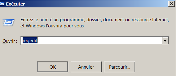

Ma petite aide
J'ai eu le problème dont tu parles. Nota, j'utilise Mach3 en port parallele sur Windows XP 32 bits dédié pour et sur Windows 7 64 bit en USB.
Il a fallu batailler dur pour l'installer le plus correctement possible.
Alors, pour commencer, j'utilise CCleaner pour désinstaller MACH3.
Ensuite, dans le menu démarrer, je cherche tout ce qui concerne Mach3, et désinstalle tout, si besoin.
Je pars chercher ensuite dans la base de registre toute trace de Mach3. Pour faire ça, voici la procédure, sans aucun risque, sachant que tu peux enregistrer/sauvegarder ta base de registre avant de faire cette modification sans aucun risque . (j'ai fais ça des centaines de fois)
Voici la procédure :
- Chercher la commande "executer", tapez la commande "Regedit", ce qui va ouvrir la base de registre.
- Dans la base de registre, il va falloir chercher le Software Mach3 . Je vais expliquer ou il se cache, le vilain !!!
Dans la base de registre, chez moi, il se trouve dans le chemin HKEY_CURRENT_USER ==> SOFWARE ===> et on trouve MACH1 et MACH3 CNC application. Il faut supprimer ces 2 répertoire et enregistrer . Si besoin, chercher dans toute la base de registre dans les software la présence d'autre Mach3 .
Ensuite, on peut aller desinstaller les drivers dans le panneau de configuration ===> Systeme ===> gestionnaire de périphérique ===> Driver Mach3 pour le port parallele spécifique Mach3 (pas en USB) (image ci dessous est pour mon install en USB)
Ensuite, je cherche sur le disque dur le programme d'installation MACH3 . Pour moi C:MACH3, et je supprime le repertoire complet !!!
S'il traine dans le repertoire "Mes Documents, des traces de Mach3, je supprime tout.
Pour terminer, dans C/Windows, il reste un répertoire Mach3 . Je le supprime aussi.
Si besoin, effectuer une recherche de mach3 dans les dossiers systeme (critères de recherche )
Voilà, c'est tout propre.
