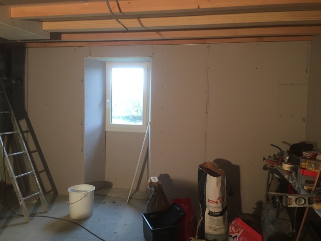

Bonjour a tous !!
beaucoup d avancer depuis la derniere fois, mais je n ai pas eu beaucoup de temps pour mettre les photos
alors voila
nous avons pausé le placo dans 80% de la piece car nous avons encore le passage pour l etage superieur pour le moment

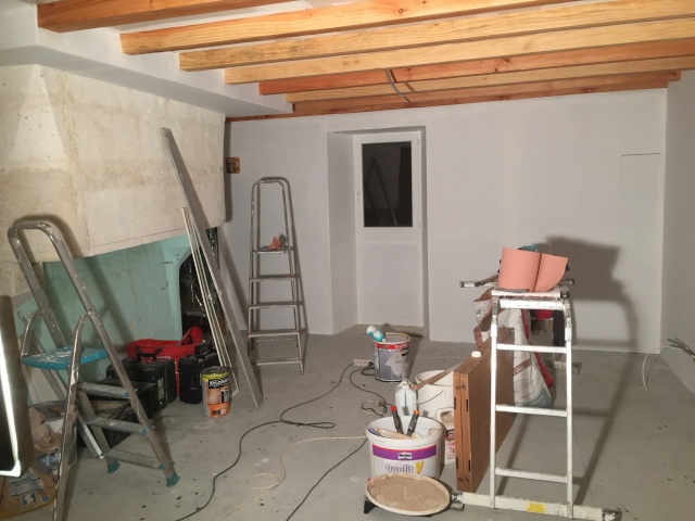

petite modification du circuit de chauffage pour mettre un radiateur dans cette nouvelle chambre
![Restauration de toute une partie de la maison - Page 3 2016-015](https://i.servimg.com/u/f84/12/04/39/81/2016-015.jpg)
pause de la derniere fenetre tant attendu et placage du contour
![Restauration de toute une partie de la maison - Page 3 2016-016](https://i.servimg.com/u/f84/12/04/39/81/2016-016.jpg)
voila bouchage du passage vers l etage et finition du placo
![Restauration de toute une partie de la maison - Page 3 2016-017](https://i.servimg.com/u/f84/12/04/39/81/2016-017.jpg)
![Restauration de toute une partie de la maison - Page 3 2016-020](https://i.servimg.com/u/f84/12/04/39/81/2016-020.jpg)
lassure des poutres et sous-couche sur le placo, ca commence a bien changer
![Restauration de toute une partie de la maison - Page 3 2016-018](https://i.servimg.com/u/f84/12/04/39/81/2016-018.jpg)
![Restauration de toute une partie de la maison - Page 3 2016-019](https://i.servimg.com/u/f84/12/04/39/81/2016-019.jpg)
ce weekend nous mettons les plinthes, les baguettes de finition et la pause de la toile de verre
la suite a suivre ...
a bientot

Re: Restauration de toute une partie de la maison
Bonjour a tous
ca fait longtemps que j ai po mis de news !!!!
la chambre est fini et nous sommes installé dedans
bon voici la suite des photos !!
apres la pause de la toile de verren debut de la peinture
![Restauration de toute une partie de la maison - Page 3 2016-015](https://i.servimg.com/u/f86/12/04/39/81/2016-015.jpg)
![Restauration de toute une partie de la maison - Page 3 2016-016](https://i.servimg.com/u/f86/12/04/39/81/2016-016.jpg)
peinture et pose du radiateur
![Restauration de toute une partie de la maison - Page 3 2016-017](https://i.servimg.com/u/f86/12/04/39/81/2016-017.jpg)
pose de l electricité
![Restauration de toute une partie de la maison - Page 3 2016-018](https://i.servimg.com/u/f86/12/04/39/81/2016-018.jpg)
La piece presque fini
![Restauration de toute une partie de la maison - Page 3 2016-019](https://i.servimg.com/u/f86/12/04/39/81/2016-019.jpg)
![Restauration de toute une partie de la maison - Page 3 2016-020](https://i.servimg.com/u/f86/12/04/39/81/2016-020.jpg)
pour le moment le fond de la cheminee n est pas encore fini, il me reste a refaire un enduit rapide et je pense faire une bibliotheque dedans
![Restauration de toute une partie de la maison - Page 3 2016-021](https://i.servimg.com/u/f86/12/04/39/81/2016-021.jpg)

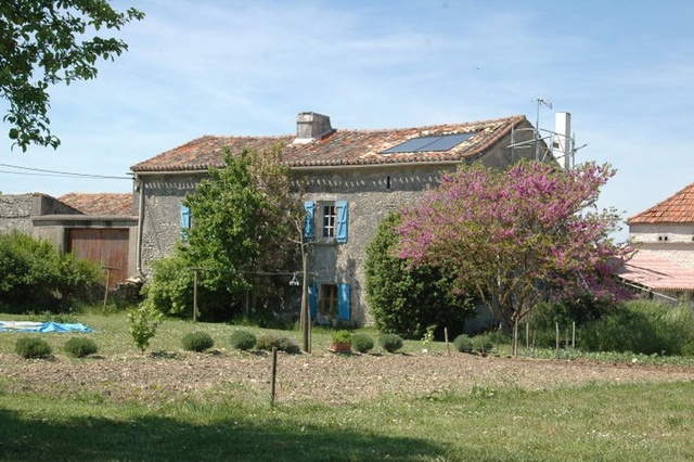

Bonjour a tous
il y a longtemps que j ai pas mis de nouvelle des rénovation de la maison pourtant cette été nous avons fait la deuxième partie de la toiture de la maison
je vais ratrapper tout ca !!
nous avons refait la partie droite du toit (entre la cheminée et le pignon)
![Restauration de toute une partie de la maison - Page 3 Maison10](https://i.servimg.com/u/f97/12/04/39/81/maison10.jpg)
petite apercu de la vieille charpente qui commence a etre bien abimé,
au milieu il y a une ferme que l on va enlever pour pouvoir faire une piece
![Restauration de toute une partie de la maison - Page 3 2016-016](https://i.servimg.com/u/f97/12/04/39/81/2016-016.jpg)
![Restauration de toute une partie de la maison - Page 3 2016-017](https://i.servimg.com/u/f97/12/04/39/81/2016-017.jpg)
avant le debut du demontage du toit, il faut rapporter tout le materiel
la premiere remorque de materiel
![Restauration de toute une partie de la maison - Page 3 2016-019](https://i.servimg.com/u/f97/12/04/39/81/2016-019.jpg)
dechargement des plaque de toiture
![Restauration de toute une partie de la maison - Page 3 2016-020](https://i.servimg.com/u/f97/12/04/39/81/2016-020.jpg)
rangement provisoire
![Restauration de toute une partie de la maison - Page 3 2016-021](https://i.servimg.com/u/f97/12/04/39/81/2016-021.jpg)
arrivé des grandes poutres
![Restauration de toute une partie de la maison - Page 3 2016-018](https://i.servimg.com/u/f97/12/04/39/81/2016-018.jpg)
avant d attaquer le chantier, nous avons monté la grue pour monter ou descendre les materiaux
![Restauration de toute une partie de la maison - Page 3 2016-022](https://i.servimg.com/u/f97/12/04/39/81/2016-022.jpg)
et une benne faite a partir d une cuve de 1000l pour transporter les materiaux et le ciment aussi
![Restauration de toute une partie de la maison - Page 3 2016-023](https://i.servimg.com/u/f97/12/04/39/81/2016-023.jpg)
