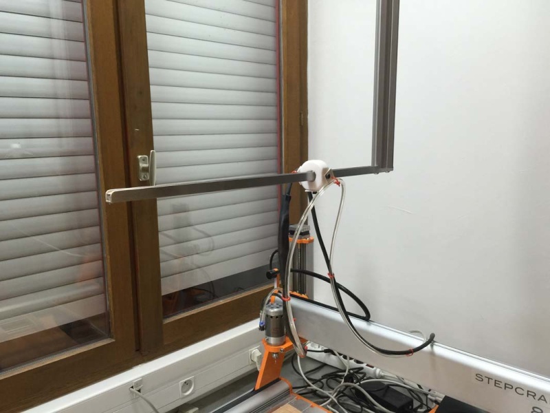

Portique pour cables
Le deuxième problème, c'est la gestion des câbles de ma broche.
Chaque fois que j'usine, les câbles se prenaient dans ma broche.
J'ai construit un petit portique pour guider les câbles lors des usinages.
J'ai usiné une petite pièce en téflon pour fixer mes câbles sur une coulisse en profilé aluminium.

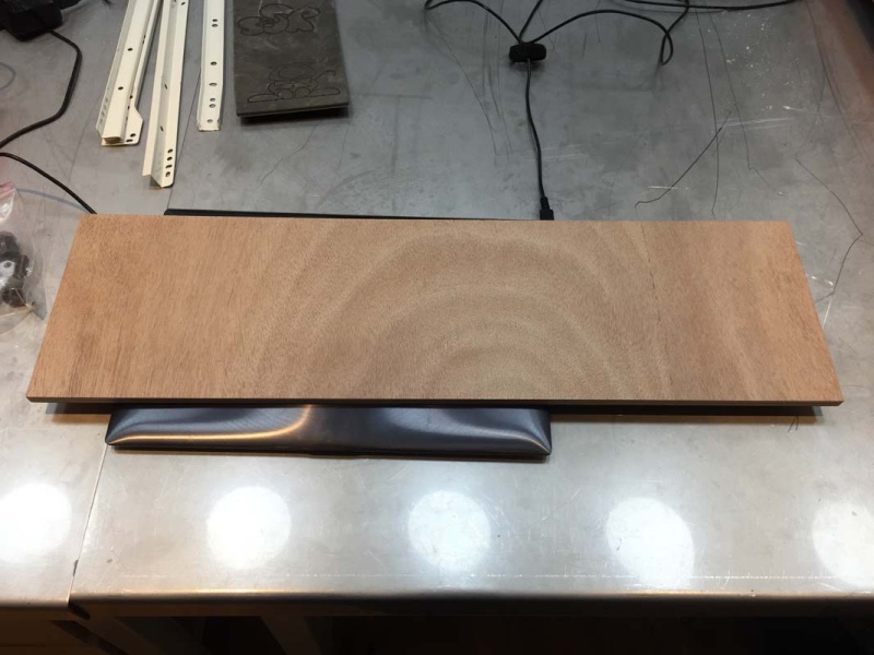

Usinage contre plaqué
Bon pour me faire la "main", j'ai décidé de commencer par usiner un petit meuble en contre plaqué.
Après un dessin rapide à la main levée, j'ai calculé mes cotes de pièces et je me suis lancé dans l'usinage.
Premier retour, Galaad est très facile pour le dessin et la prise en main pour un newbies comme moi.
J'ai rentré les côtes de ma plaque et lancer l'usinage de mes pièces dans une plaque de 800 x 500 fixée sur mon plateau avec du double face.
La mise en oeuvre est aisée, la réalisation de la machine est propre.
Un bémol, c'est sa précision, qui demande beaucoup de patience et de réglages pour avoir un bon résultat.
Je vous laisse juger sur photos :

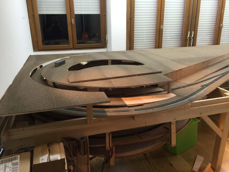

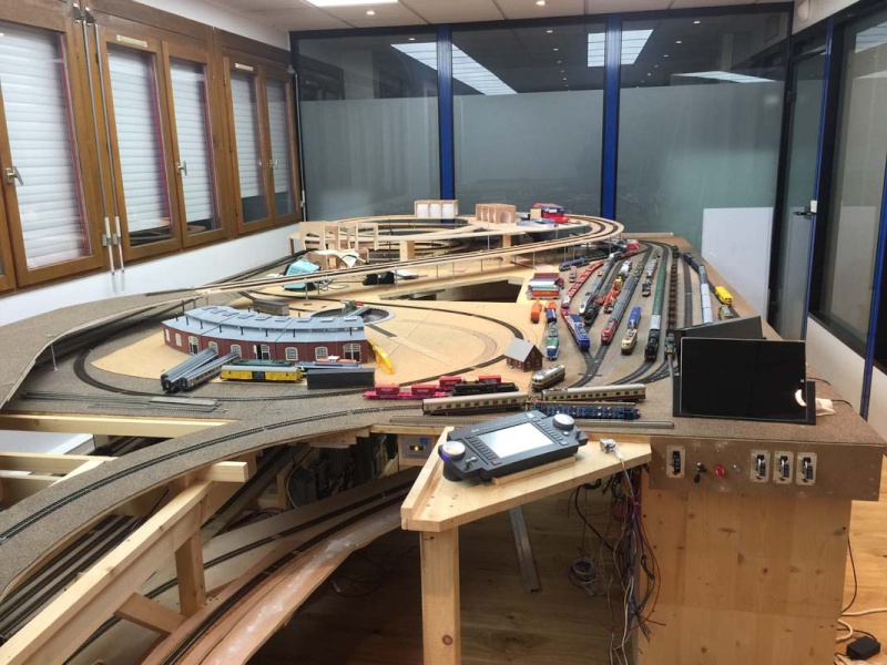

Merci pour les encouragements, le reseau ferroviaire c'est du boulot :)
Le mien tient dans une piece de 30 m2, j'ai commencé sa construction en Janvier 2015 et j'ai beaucoup bossé dessus, surtout la partie cablage et pose des voies pour avoir quelque chose qui tient la route .
Bon le décor n'est pas encore commencé et tout n'est pas fini. Quelques photos de la bête :)
Et oui c'est une rotonde en arriere plan.
Alors l'etabli sur lequel je bosse actuellement, avec ascenceur de locomotives :
Le reseau :
Les rampes helicoidales sous le reseau :
La gare cachée (dessous du reseau)

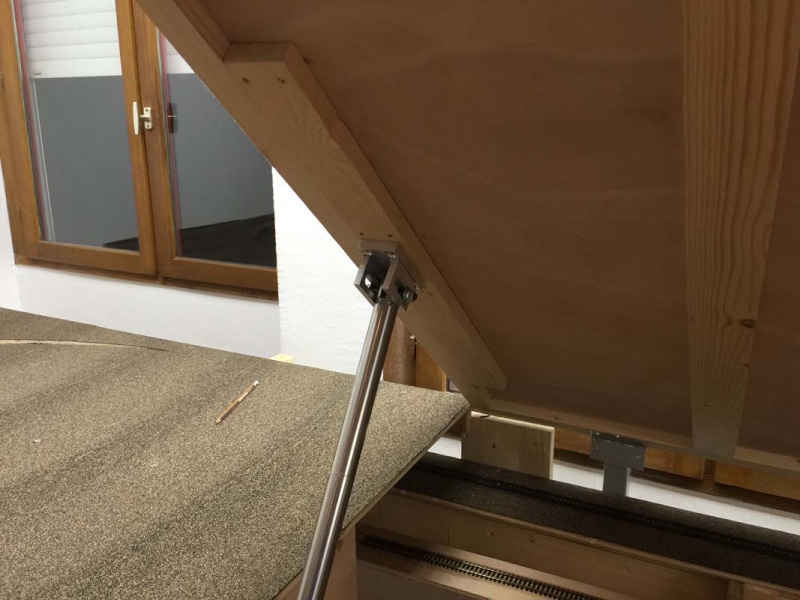

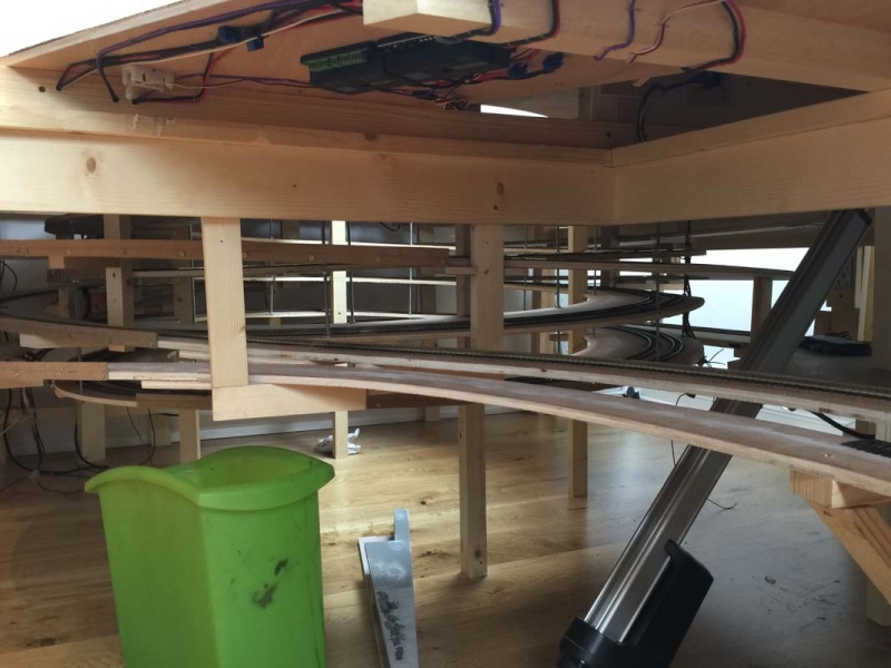

Le vérin qui me sert à monter le dessus du reseau pour accéder à la gare cachée pour la maintenance :
J'ai usiné les supports du vérin dans de l'aluminium 2017 avec ma fraiseuse. Le vérin est piloté par un Arduino.
