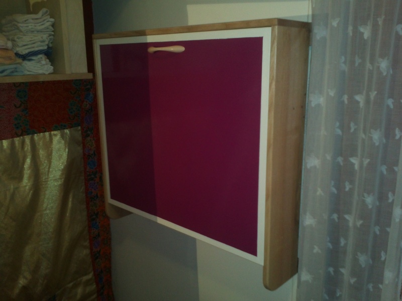

Ensuite ,ne supportant plus cela
![petites bricoles pour la maison et autres ... Img37611](https://i.servimg.com/u/f21/17/39/10/59/img37611.jpg)
je suis allé chez Bricobidule acheter qq planches mélaminées de 16mm (bas de gamme et fragile...) pour faire des caissons "dressing" sans prétention mais vite montés...collage de la structure par lamellos et étagères posées sur taquets .il me reste le caisson penderie a finir et je pense customiser le tout avec des portes en massif par la suite...
![petites bricoles pour la maison et autres ... Img37311](https://i.servimg.com/u/f21/17/39/10/59/img37311.jpg)
![petites bricoles pour la maison et autres ... Img39110](https://i.servimg.com/u/f21/17/39/10/59/img39110.jpg)

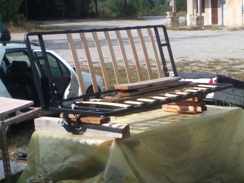

Puis une fois de plus ,alors qu'on cherchait une structure clic clac (achat séparé d'un matelas spécifique de qualité) ,elle m'attendait sur le dessus de la benne a la déchet...désormais quand j 'ai besoin de qq chose je vais d'abord voir a la benne s'il n'y a pas ce qu'il faut...
en l'occurence ceci
![petites bricoles pour la maison et autres ... Img37910](https://i.servimg.com/u/f21/17/39/10/59/img37910.jpg)

apres j'ai zappé de faire des photos...
ce jour dernier passage de vitrificateur sur l'exterieur,pose du taquet francais, et installation in situ
![petites bricoles pour la maison et autres ... Img40110](https://i.servimg.com/u/f21/17/39/10/59/img40110.jpg)
![petites bricoles pour la maison et autres ... Img40111](https://i.servimg.com/u/f21/17/39/10/59/img40111.jpg)
![petites bricoles pour la maison et autres ... Img40112](https://i.servimg.com/u/f21/17/39/10/59/img40112.jpg)
assemblages par vis bouchonnées ,lamellos,charniere sur pivot laiton avec 2 compas gaz d'abattants.
testé ce soir et validé !!!
a suivre pour une prochaine bricole domestique...

Super sympa toutes ces réalisations et surtout cette table à langer, très bien placée en plus, direct du berceau sur la table!

Bonjour toma
Bienvenue au petit qui va venir agrandir la famille
Très belle réalisation cette table à langer et fait avec gout
le petit va se sentir en sécurité la dessus et juste à coté du lit

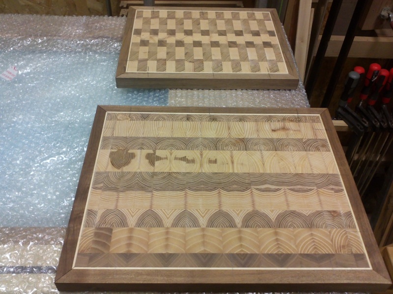

comme il me reste du panneau je retourne vers les planches a decouper...
![petites bricoles pour la maison et autres ... Img40711](https://i.servimg.com/u/f68/17/39/10/59/img40711.jpg)
![petites bricoles pour la maison et autres ... Img40810](https://i.servimg.com/u/f68/17/39/10/59/img40810.jpg)
Bien entendu ,tout cela risque de cintrer,alors cadres et alaises sont de mise
![petites bricoles pour la maison et autres ... Img40416](https://i.servimg.com/u/f68/17/39/10/59/img40416.jpg)
![petites bricoles pour la maison et autres ... Img40616](https://i.servimg.com/u/f68/17/39/10/59/img40616.jpg)
montage a blanc ,j'ai utilisé des lamellos
![petites bricoles pour la maison et autres ... Img40712](https://i.servimg.com/u/f68/17/39/10/59/img40712.jpg)
j'ai pas de photo une fois collé et des autres cadres en merisier...j'en ferai demain...
les autres plateaux a fromages auront seulement deux alaises assemblées par rainure/ languette mais il faut deja que je défonce pour incorporer l'ardoise.
Pour la suite je suis allé piocher dans du bois de meilleur qualité car les chutes y sont toutes passées sauf les trop courtes pour ce cadeau.
cette etagere
![petites bricoles pour la maison et autres ... Img15910](https://i.servimg.com/u/f68/17/39/10/59/img15910.jpg)
a bien plu a une personne que je souhaite remercier pour sa bienveillance,
donc je lui en fait une dans le meme style...
![petites bricoles pour la maison et autres ... Img40811](https://i.servimg.com/u/f68/17/39/10/59/img40811.jpg)
![petites bricoles pour la maison et autres ... Img40910](https://i.servimg.com/u/f68/17/39/10/59/img40910.jpg)
et il reste du bois pour une deuxieme !!
voila un apercu de ma cesssion cadeaux de Noel qui peut etre motivera qq un pour les qq jours qui restent...
je mettrais les photos des objets terminés d'ici peu car nous decollons dimanche...va falloir se bouger un peu pour les finitions...
a plus
