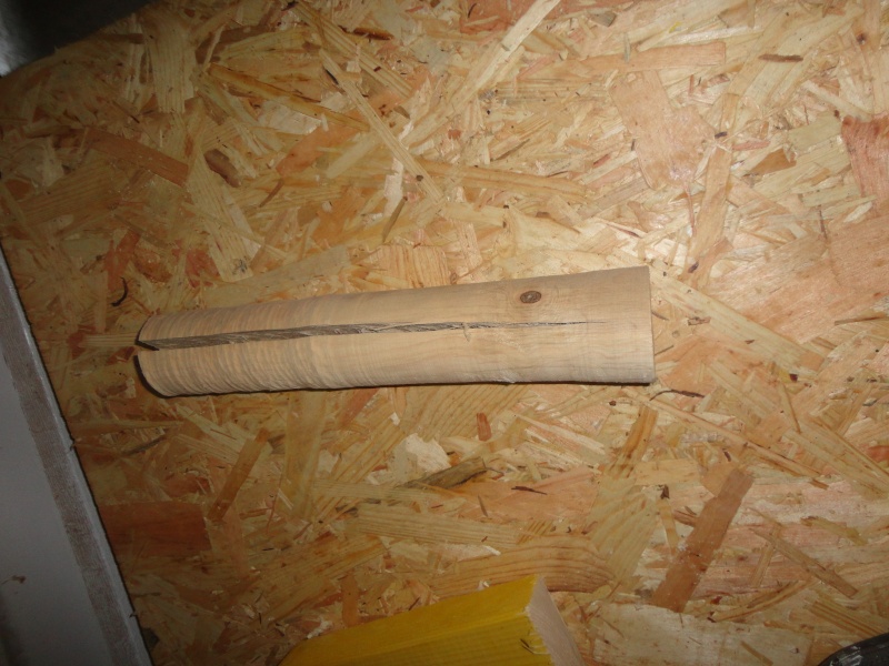

Voici une photo de thuya séché sans écorce et sans protection sur les extrémités (il me semblait avoir vu qu'en enlevant l'écorce ça limitait le risque de fentes mais j'ai dû me tromper ) :
A noter qu'il n'a pas bougé depuis
J'ai un autre morceau, à peu près la même longueur (40cm) et le même diamètre (5cm), coupé en même temps, mais pas écorcé (et pas protégé en bout non plus), il a fini par fendre mais il a mis bien plus longtemps (pour rappel, le premier, écorcé un soir, était fendu le lendemain matin, ça fait rapide). si je l'avais paraffiné, je suppose qu'il aurait fendu encore plus tard, d'après ce que j'ai pu lire ici.
Edit : en enlevant l'écorce, j'ai enlevé un peu de bois, c'est très marrant à tourner le bois vert !!

Re: Preparation du bois brut en vue de tournage ?
bilou(te) a écrit:Bonjour
Idem avec des bouts de rosiers, tout est parti à la poubelle. Je penses qu'il faut attendre au moins 2 semaines (voire plus) avant de l'écorcer (a confirmer).
Très, c'est bien plus agréable que le bois sec, AMHA. le copeau gicle !

Et pour les creusages, de la tasse à la vasque, tournons les ébauches en vert. Je n'ai jamais vu une pièce sèche et sans fentes suffisamment grande pour tourner un saladier.
Car si le bois veut fendre (et il veut fendre, faut faire avec, l'animal ne pense qu'à forniquer alors que le végétal ne rêve que de fendre, c'est comme ça), eh bien laissons-le faire, et mieux prenons les devants: la première des choses à faire pour conserver son bois est de le scier en deux le long du cœur. Il passera de (| |) à (> <) en douceur. Si la taille est grosse ou si on prévoit de faire de petites pièces, fendons en 4. Si on veut faire des stylos, taillons des carrelets de 25x25, c'est quasi sec en un an et voilà !
Bonjour à tous , oui et en plus une fente peut être décoré ou "embelli" de plusieurs façons .
