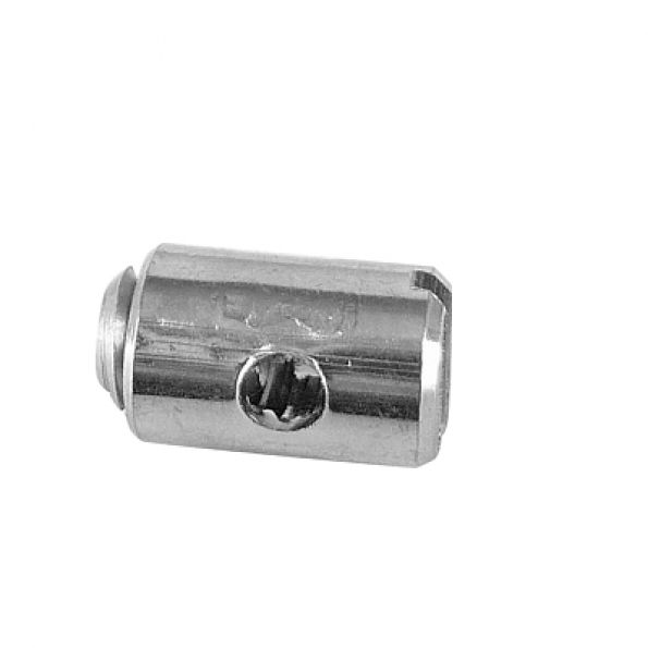

Message  Pecheur_pro Ven 4 Sep 2015 - 14:27
toutenbois a écrit:Bonjour
Plus jolie que de la tige fileté tu peux mettre du câble
peux-tu me dire comment le cable est bloqué dans les tablettes ?

Message  bilou(te) Ven 4 Sep 2015 - 14:41
Avec des serre cables en dessous je suppose (toutenbois confirmera)
A ce sujet, pour serrer des câbles, un domino (non, pompom, c'est pas un appel) le fait très bien, en tout cas, pour des câbles de vélo, avec la taille de domino (non, pompom, ce n'est toujours pas un appel) qui correspond, zéro soucis (et ça dépanne)
edit : http://www.la-becanerie.com/extras/moteur--cycle/a-trier/serre-cable-gaz-magura-428100.html?gclid=CPeY2uuz3ccCFUu6GwodQ_ULzA doit pouvoir convenir, tout en étant réglable et intégrable proprement

Message  toutenbois Ven 4 Sep 2015 - 15:25
c'est exactement un serre câble comme celui ci proposé par biloute
étagère en chêne suspendues.. Serre-cable-gaz-magura-428100
Sauf qu'il n'est pas placer dessous mais dans l'épaisseur du bois, on peu d'ailleurs les deviner sur la photo
Il en existe aussi dans l'autre sens que j'ai utilisé pour le support de l’éclairage de la cuisine
étagère en chêne suspendues.. File
enfin pour l'escalier j'ai carrément fait une petite mortaise et passer un serre câble classique avec deux écrous, on les devine sur cette photo
étagère en chêne suspendues.. P1000056
Voila pour les idées
