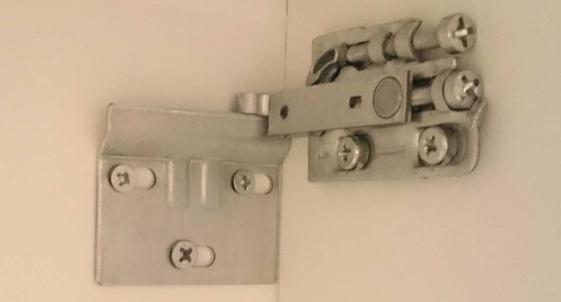

La suspension d'un caisson n'est pas problématique à condition de le fixer à partir des montants verticaux.
Les pièces à fixer en haut, sur les côtés du meuble :
Les supports à fixer dans le mur avec des chevilles adaptées (pour du placo ou de la brique : moly métalliques pour les charges lourdes comme la vaisselle ou des livres) :
Et l'ensemble en situation :

Le système que présente Gérard est connu, simple et très rependu (et bien adapté à ton besoin), c'est ce qui sert (et qui est vendu avec) a suspendre tout les meubles qui en ont besoin comme dans les cuisine, salle de bain, ... (peut être même en as tu chez toi ...)
Tu trouveras ça dans tout bon magasin de bricolage. Le kit ce compose, en général, des deux éléments que t'as présenté Gérard, par 2.
Si tu regarde la dernière photo, la pièce 1 (à gauche) en forme de "z" (presque) si tu la regarde de profil, est fixée au mur au moyen de 3 vis. Elle ne bouge pas et ne se règle pas. L'autre élément, plus complexe et fixée par le coté sur l'intérieur d'une joue de ton meuble, dans le coin supérieur gauche (il y aura le même à droite). Les deux vis "horizontale" servent de réglage. L'une "tire" sur la partie 1 ce qui a pour conséquence de plaquer le meuble au mur. L'autre soulève ou baisse le meuble pour le mettre horizontale vis à vis de l'autre coin !!
Je ne sais pas si c'est plus claire pour toi .... je l’espère

Bien plus claire toutikini, merci !
En fait, c'est la phrase "a suspendre tout les meubles qui en ont besoin comme dans les cuisine" qui m'a aidé : j'ai filé dans ma cuisine et j'y ai trouvé le système en question que l'ex-locataire avait laissé.
En fait je ne voyais pas comment fixer le meuble dans la mesure où il me manquait un argument important : il va falloir faire un trou pour faire passer le système. Qui plus est, il sera apparent à ça, ça me gène un peu vu que la bibliothèque sera n'aura pas de portes...

Rien ne t'oblige à monter la suspension en haut du caisson.
Si tu la positionne juste au-dessus d'une étagère, elle sera cachée par des livres
Sinon, tu peux aussi utiliser des fixations comme celles-là (90 x 74 mm) qui se fixent à chaque angle supérieur du caisson et qui permettent de le suspendre :
