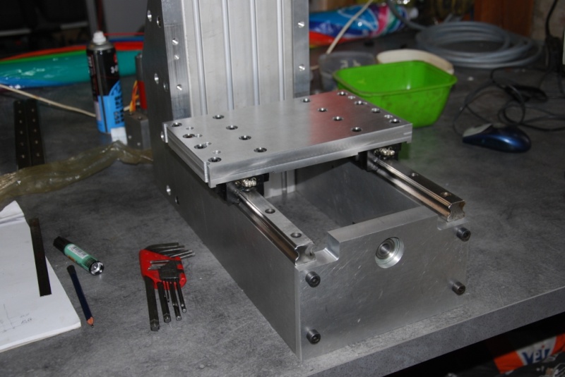

Elle est constituée en majeur partie d’éléments de récupération, tout en alu et sur la base d'un morceau de profil ELCOM série lourde.
Pour la mouvoir, vis à billes chinoises 1605 et moteurs pàp sonceboz, alimentés par des drivers TB6600 qui sont pilotés par linuxcnc. La broche est motorisée par un brushless de 400w
J'ai débuté l'usinage des premières pièces après l'achat de ma fraiseuse (ALCERA AL4) en ...2013 la vache ça passe  Crying or Very sad

Une fois les axes réalisés, petite séance de grattouille
Cn de Toff Hpim0210
Cn de Toff Hpim0112
Puis arrivent les premiers mouvements

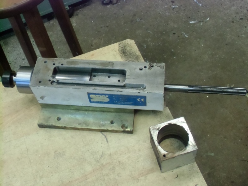

Puis on passe à la broche Smile
Cn de Toff Hpim0610
Cn de Toff Hpim0611
Cn de Toff Hpim0612
Cn de Toff Hpim0613
Cn de Toff Hpim0614
Cn de Toff Hpim0710
Petit essai de bruit de transmission à 4000tr/min
suivi d'un petit test dans de l'acier, juste pour voir
Voila pour la version courte de l'histoire Smile

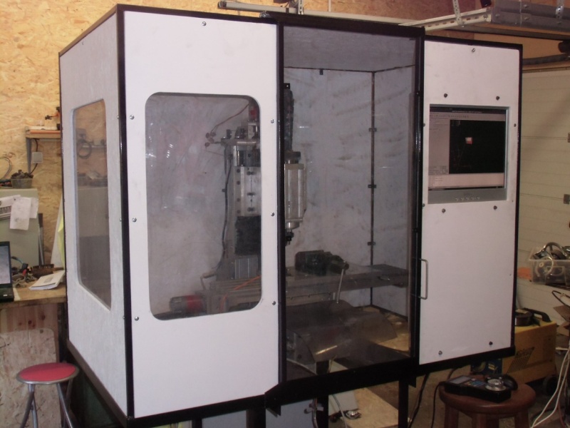

Aujourd'hui j'en suis à construire la boite afin de ne plus avoir de copeaux dans un rayon de 3m autour de la machine

Sinon j'ai avancé mon sarcophage, ce n'est pas du grand art mais c'est fonctionnel...
Cn de Toff Hpim0910
Cn de Toff Hpim0911
Cn de Toff Hpim1010
Bon y'a encore du taf pour le panneau de contrôle et je ne suis pas aussi inspiré que certain Smile

Message  Patrick le Belge Mar 1 Sep 2015 - 4:57
Hello! Ca a bien changé depuis la dernière fois que je l'ai vue, quand je suis venu avec Philippe! Very Happy
