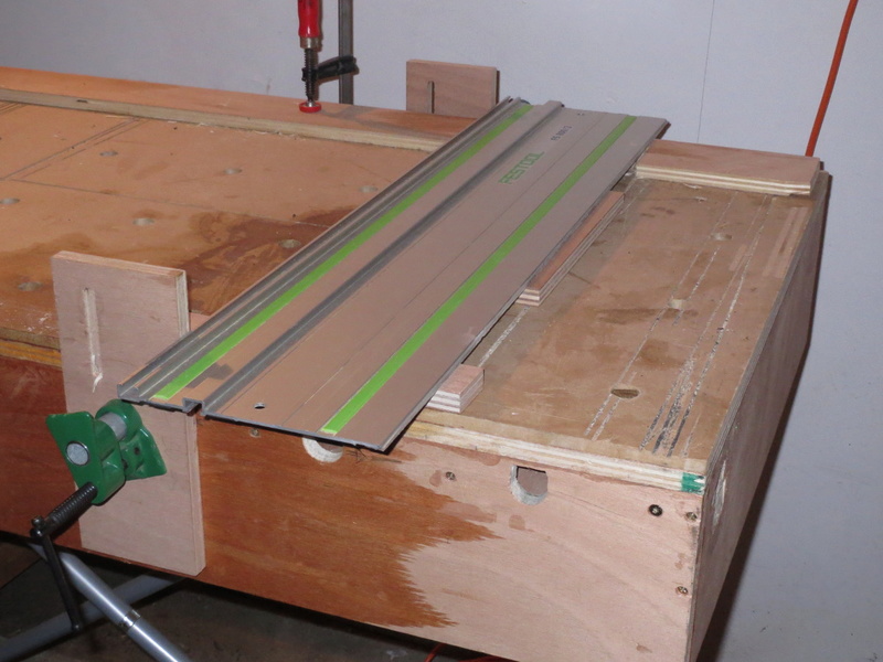

Dans l'optique de couper du panneau, il nous faudrait une table pour les supporters.
Que pensez vous de ce que j'ai imaginé?
C'est donc du panneau contreplaqué 18mm assemblé par emboitement à mis bois.
La hauteur est de 125mm.
Le format total de la table est de 2500x1250mm.
Il y a des rainures qui traverse la table de long en large à chaque milieu de carreaux. Elle fait 50x10mm. (Pour le trait de scie).
On pourrai imaginer la recouvrir d'une plaque de contreplaquée pour les coupes de petite section.
On peu aussi imaginer y mettre des taquets pour le rail et une graduation, afin de pouvoir y mettre une butée pour faire des coupes à répétition.
Qu'en pensez vous?

Et si j'en faisait 2 ainsi?
Avec un système de "plot" à insérer dans les trou pour faire un arrête pour le rail.
Ainsi, en fixant une cale avec un serre joint, le rail appuyé sur les arrêt, ça fera un bon dispositif pour les coupes répétitives?

Te casse pas, prends une scie à panneaux. En plus ça prend infiniment moins de place !

je sais pas si tu l'as faite mais c'est au poil ; mes cogitations m'ont amené à un truc du genre
je pensais en effet mettre des taquets pour bloquer le rail contre avec une plaque dessous ; c'est comme ca que je scie à la circulaire ; ca evite de les avoir sur mon (seul) établi
le principe actuel à adapter (facilement) sur ce cadre :
le quadrillage est bien car quand tu tronconnes une planche ( à la scie sauteuse pour ma part avec une bonne lame festool), le bois ne chute pas et la lame de la sauteuse est pas gênée
peut etre d'un coté une plaque avec systeme de sciage par rail
et dessous rien ; tu le retournes et tu as de quoi déligner/tronconner
ou alors pas retourner et en effet gérer avec une (des) plaque(s) amovible(s)
les encoches je pensais pas en faire ; essayer à chaque fois de faire dépasser la lame d'1 ou 2 mm (facile à la ts55) ; le jour ou c'est trop usé, tu en refais un ; donc fabriquer un truc pas trop élaboré (qui sera de toutes façons efficace et précis)
en cas de collage, ca te fait une surface plane
à stocker contre le mur et utiliser soit sur des tréteaux, soit poser sur son établi
tes encoches mi bois sont/seraient collés ?

Bonjour, bonne idée ta table faudra que j'y pense un de ces jours. Les encoches sont elles Nécessaires? Ça me paraît faire beaucoup de ta travail pour peu de bénéfice ...amicalement.
