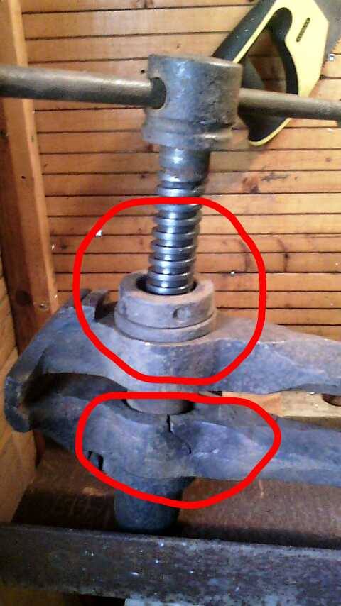

bonjour, je viens d'acheter un étaux de forge a rénover pour la modique somme de 15 euro mais ils ont beau être robuste celui la a pris chère.
Il a aussi un autre soucis, il se serre mais quand on le des serre le mors ne viens pas avec il doit me manquer une pièce scratch surement la ou se trouve les 2 rondelles.
Pour la fissure malgré la casse l'étaux et toujours aussi robuste au serrage peut être pas au martelage, je vais le souder et surement voir pour mettre un renfort
restauration étaux de forge cassé 11327310
si quelqu'un possède a peut près le même et pourrais nous montrer sont mécanisme sa serait gentil Very Happy

Si il s'agit de ces grands étaux sur pied il me semble qu'ils avaient un ressort entre les deux machoires, sous la vis. du moins celui qui était dans la cour quand j'étais gosse.

oui se sont bien se sur pieds, par contre le ressort et absent Sad

Salut à tous..........je confirme pour le ressort,enfin sur celui qui traine chez moi,
dont voici des photos toutes fraiches(on ne met pas les doigts dessus),je viens de les faire  What a Face
restauration étaux de forge cassé 20150635
et celle là
restauration étaux de forge cassé 20150636
si ça peut t'aider drunken

Message  zarok Mar 9 Juin 2015 - 21:25
merci drunken le tiens et plus "stock" que le miens moi il est assez petit et ta vis et aussi différente Idea y a du avoir des centaines de version de ses étaux
tu pourrais m'indiquer les dimension du ressort ?

Oui,je confirme,il est lourd le saligot What a Face ,alors pour les dimensions,hauteur  de l'étau=103 cm,et pour la tôle qui fait office de ressort on a :-épaisseur=5mm au plus fort, vu qu'elle se termine très fine en bas en formant un rond,-largeur=25mm,et la hauteur de la tôle ressort=21cm,pour le poids,je le pèserais ultérieurement,juste pour voir combien il fait le bestiau scratch
voila,j'espère que cela va t'aider drunken

Pour le ressort je pense qu'une tôle de 2 mm fera l'affaire.

moi le miens ressemble a sa et na pas de trou pour recevoir un ressort a lame
merci en tout cas pour les dimension Very Happy
