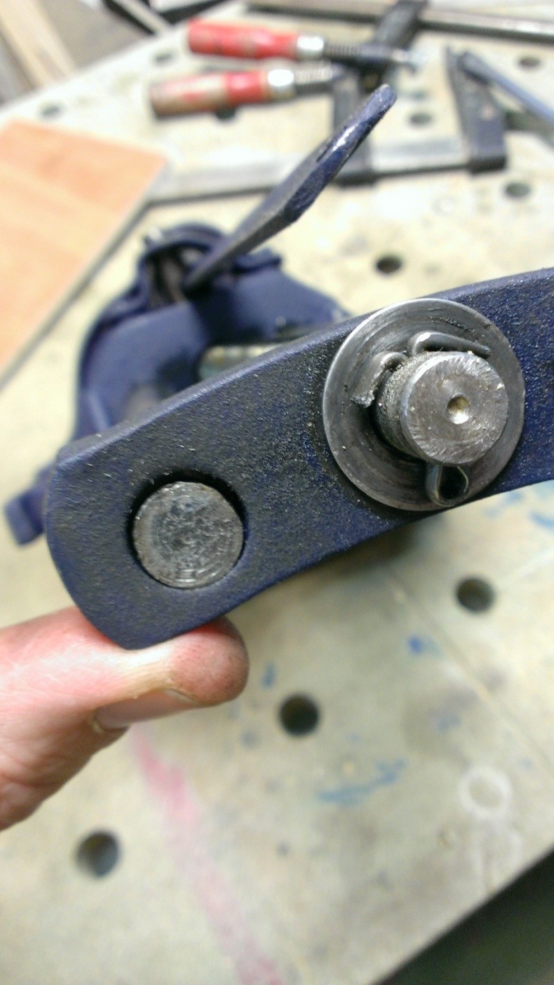

Message  laurent140 Sam 25 Avr 2015 - 19:55
J' ai oublié la cerise sur le gâteau cheers :
Étau de menuisier: pas content Etau_m18
Très joli pas de vis sur la barre de serrage.
laurent140

Étau de menuisier: pas content Empty Re: Étau de menuisier: pas content
Message  6°sens Sam 25 Avr 2015 - 20:28
Bonjour à Tous,
Cette dernière image est révélatrice !!!
C'est quand même un sacré "foutage de gueule", cet étau.
Je comprends le mécontentement de Laurent.
Je signalerais volontiers au vendeur de cette ... (comment dire. Je ne sais pas. Il vaut peut-être mieux ne pas qualifier, d'ailleurs) que son "produit" est en cours d'analyse sur M.B.
J'aimerais qu'on compare la pub et la réalité.
Si Laurent le répare et fini par s'en satisfaire, alors, nous ouvrons toutes grandes les routes des immondices inachetables.
Je demanderais le remboursement et l'avance des frais de retour.
Mais, ce n'est que mon sentiment.
