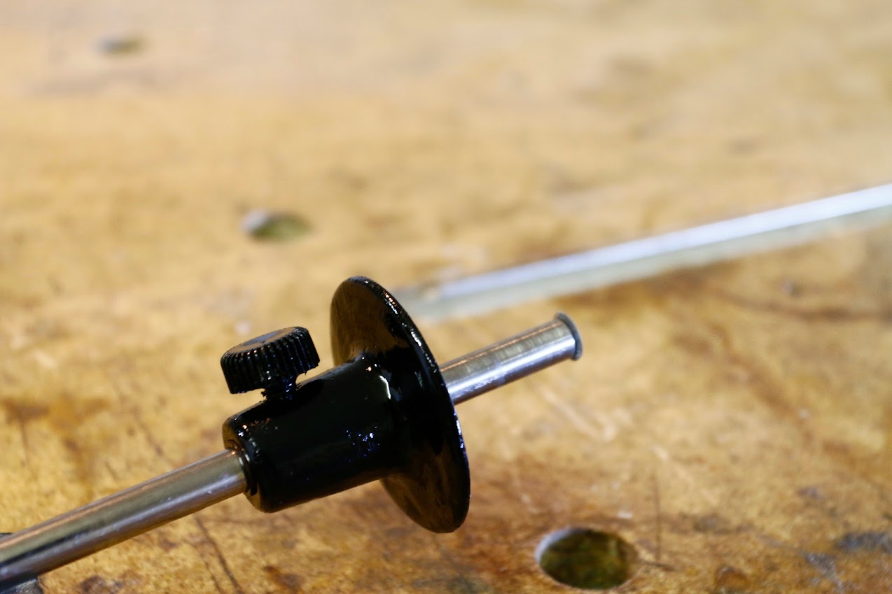

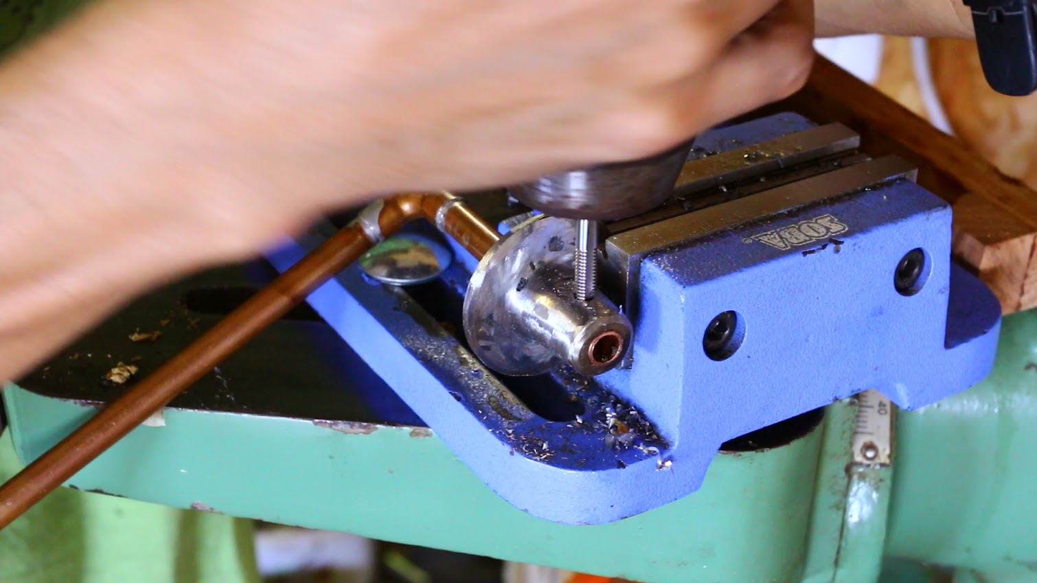

Message  toutenbois Dim 22 Fév 2015 - 15:20
J'avais d'autre projet aujourd'hui... mais...
1/ montage avec la meuleuse pour réduire le diamètre d'une grosse tige fileté
Outillage Veritas - Page 3 S%C3%A9quence%2B01.Image%2Bfixe001
2/ perçage au diamètre d'un tube de cuivre
Outillage Veritas - Page 3 S%C3%A9quence%2B01.Image%2Bfixe002
3/soudure d'une grosse rondelle
Outillage Veritas - Page 3 S%C3%A9quence%2B01.Image%2Bfixe004
4/ponçage
Outillage Veritas - Page 3 S%C3%A9quence%2B01.Image%2Bfixe005
5/perçage taraudage de la molette
Outillage Veritas - Page 3 S%C3%A9quence%2B01.Image%2Bfixe006
6/trempage d'une rondelle
Outillage Veritas - Page 3 S%C3%A9quence%2B01.Image%2Bfixe008
7/affûtage
Outillage Veritas - Page 3 S%C3%A9quence%2B01.Image%2Bfixe009
8/ collage d'un bouchon de pomme pote sur le boulon
Outillage Veritas - Page 3 S%C3%A9quence%2B01.Image%2Bfixe007
9/ peinture
Outillage Veritas - Page 3 _MG_1730
comme elle n'est pas seiche je ne peux pas encore vous dire comment il fonctionne
PS: la tige c'est de la récupe sur une imprimente

Tu es très frustrant, Samuel. On croit avoir un beau joujou, assez exclusif, quand même, et toi, tu arrives, et tu casses le rêve.
Tu veux pas aussi fabriquer des Patek Philippe, tant que tu y es ?

Super réalisation, Samuel;
Dans ce genre de réalisations, la précision des perçages et taraudages est impérative.
Sinon, le tracé risque de flotter, non ?
C'est ce qui me retient de fabriquer le mien (°I=)
