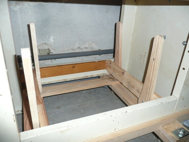

 fatigué du peu de praticité de déplacement de ma kity K5 que je range en crabe quand je ne m'en sert pas et dont les 2 roulettes ne permette que de la pousser dans le sens de la longueur, j'ai décidé de remedier au problème lorsque j'ai déniché 4 roulettes de caddie de supermarché.

Mais au final, voila le bidule :
en postion repos, le k5 repose sur ses pieds:
Kit de déplacement pour une Kity K5 P1020610
Kit de déplacement pour une Kity K5 P1020612
en position de déplacement:
Kit de déplacement pour une Kity K5 P1020611
Les roulettes sont monté sur un cadre glissé sous les renfort des pieds de la kity. Les roues sont déportées assez loin pour pouvoir faire un tour complet sans buter sur les pieds de la structure métalliques.
Le système de relevage repose sur un principe de cames. Tout est en bois de recup (palettes corroyées au rabot et débité à la main (Ouille Alain), sauf les cames qui ont été découpées à la SAR). Les axes sont des vis M5 récupérées sur des chevilles molly, vissés dans les montant transversaux en pin percés à 4.5 (les cames sont percés à 5). Je mettrais un écrou + rondelles si ça ne tient pas. J'avais imaginé paraffiner le bout des cames, mais c'est inutile.

Oui, ça a été un casse tête dès le départ.
L'accrochage de la scie a onglet d'un coté et de la mortaiseuse de l'autre m'empéchait de faire un berceau externe. je ne voulais pas la surélever outre mesure et je ne voulais pas que les roues soient en charge de façon permanente.
Le problème de ces roues c'est que sous la contrainte de poids et de mouvements elles se dérobent en faisant basculer leur support, d'ou les deux longerons entre les support de roues (pour annuler ce phénomène). Pour la levée, j'aurai préféré faire un système qui me fasse perdre moi d'espace mais l'idée de prendre appui sur les rebord en tole des renforts me plaisait bien, et ça a fini comme ça.
C'est du quick and dirty mais ça réponds au cahier des charges.

Message  Prétender 49 Jeu Jan 01 2015, 12:22

Message  meles Jeu Jan 01 2015, 17:14
Prétender 49 a écrit:Bonne année à tous
Le Déplacement des machines est un plus, ce complique malgré  avec le poids, comment as-tu fais pour la garder plan?
Quand j'ai fini de la déplacer, je baisse les leviers et elle repose sur ses pieds. Elle a donc la planéité du sol, plus ou moins,, car la table métallique de base est assez élastique.

Message  toutenbois Jeu Jan 01 2015, 17:54
ça me fait toujours drole de voir cette machine, mon père en avait acheté une en 1985 si je ne me trompe pas... elle est chez mon frère !
Sinon Meles pourquoi ne pas réunir tes cames avec une autre cadre et ainsi elles s'ouvrirait toutes  en même temps. Mais j'ai l'impression qu'elles ne s'ouvrent pas toutes dans le même sens

Message  meles Jeu Jan 01 2015, 17:57
toutenbois a écrit:Sinon Meles pourquoi ne pas réunir tes cames avec une autre cadre et ainsi elles s'ouvrirait toutes  en même temps. Mais j'ai l'impression qu'elles ne s'ouvrent pas toutes dans le même sens
Exact, elles ne s'ouvrent pas toutes dans le même sens, et sont réparties de part et d'autres de la traverse sur laquelle est vissé l'axe. Et le fait des les ouvrir une par une réduit l'effort à fournir.
