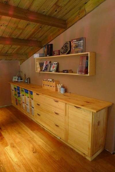

Si vous avez un peu suivi l'histoire, j'ai une fenêtre dans mon atelier. Par contre celui de ma femme est plutôt sombre, c'est pas cool pour la couture!
Son cadeau de noël c'est une fenêtre de 200*80
identique à celle entouré en rouge que je vais faire là ou c'est entourée en bleu.
J'ai le bois pour reprendre la structure et celui pour faire le près cadre.
L’échafaudage est là...
Et je peux même vous montrer le résultat avant le début des travaux grâce à Photoshop.
