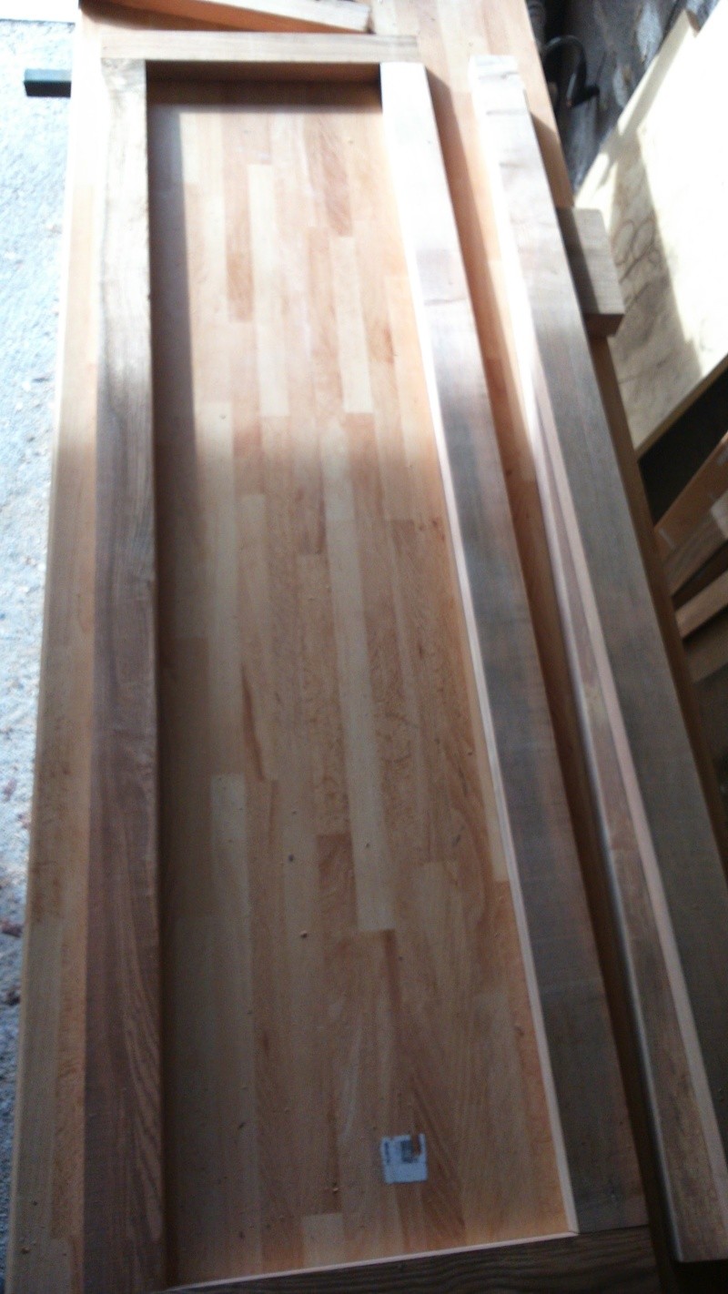

J'ai 2 vieux miroirs qui trainent dans un coin de mon garage depuis 2 ans que l'ancien proprio avait laissé. J'ai donc choisit d'en faire 2 miroirs avec pied. Genre psyché.

Vu que je ne me sentais pas assez sur de moi pour faire mon cadre et faire des rainures à la défonceuse à la volée (Une excuse pour commander la OF1010 et je laisserai ma vieiile Ryobi sous table Very Happy ) je les ai faites avant le montage. Mais pour le coup  pancoops  j'ai oublié de les faire en "arrêtés".. mess
Parce que c'est bientôt Noel.. Dsc_0115
et comme une connerie n'arrive jamais seule j'ai fait les 2 cadres d'affilés... pas grave je rattraperai ça ensuite.

voilà un cadre d'assemblé et le deuxième en attente
