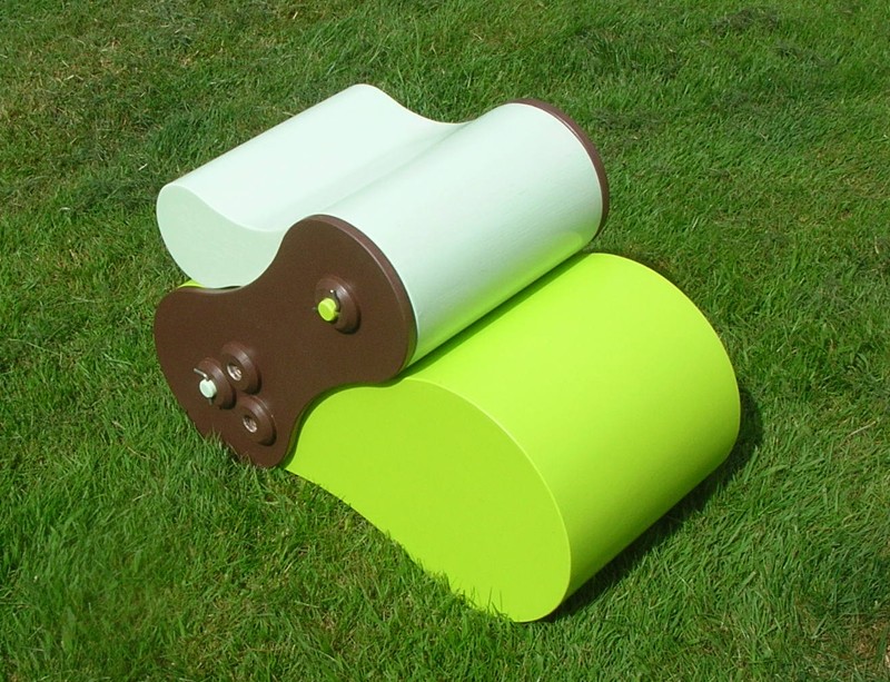

Une photo du jouet-meuble presque fini.
meuble-jouet Dscn0227
Le même peint aux couleurs de la chambre.
meuble-jouet Dscn0410
meuble-jouet Dscn0411
meuble-jouet Dscn0412
meuble-jouet Dscn0413
meuble-jouet Dscn0414
J'en connait un qui jouer avec !!!
Cdlt Chado

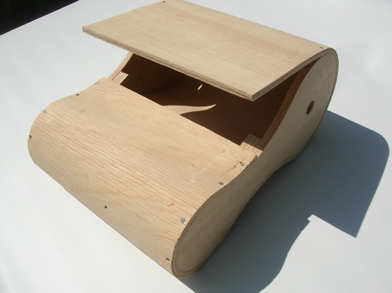

Pourrais tu nous décrire sa réalisation, en particulier, les 2 "gros caissons"?

même question que Dudu, si tu pouvais nous donner des infos sur les gros caisson Wink

Les caissons ont été fait avec du CP cintrable de 7mm pour un diamètre minimum de 10 cm. (CP récupéré à la benne à ordures)
Les cercles font 10, 15, 20 et 25cm de diamètre.
Le petit caisson est fait d'un seul tenant.
meuble-jouet Dscn0129
Le grand caisson à nécessité un rajout. Celui-ci a été fait presque à la jonction des courbes concaves et convexes, pour éviter les déformations de ce CP.
J'ai quand même rajouté par collage, une languette à l'intérieur de ce caisson.
meuble-jouet Dscn0228
Cdlt Chado

Bonjour Chado,
Chado a écrit:Bonjour
Merci pour ces précisions, je ne savais pas qu'il excite du "CP cintrable".

Joli mais c'est plutôt un jouet pour les grands Very Happy

Ce meuble-jouet ne fait que 27 cm de large et à 3 ou 4 ans, on démonte, on empile, on fait rouler ces petites voitures dessus, on s'asseoit à différentes hauteurs et bien d'autre choses encore.
On peut même faire de la musique, en tapant dessus.
Cdlt Chado
