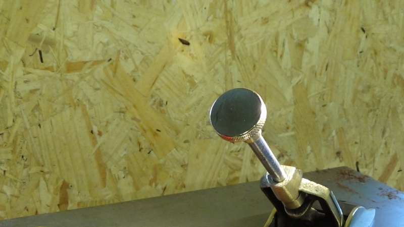

J'ai nettoyé le fer et contre fer. Sans photo, on s'en contrefiche.
La molette de réglage du fer, elle, oui.
Un rabot GTL Dsc00452
Un rabot GTL Dsc00453
Voilà où j'en suis rendu:
Un rabot GTL Dsc00454
@+ Guilhèlmus
