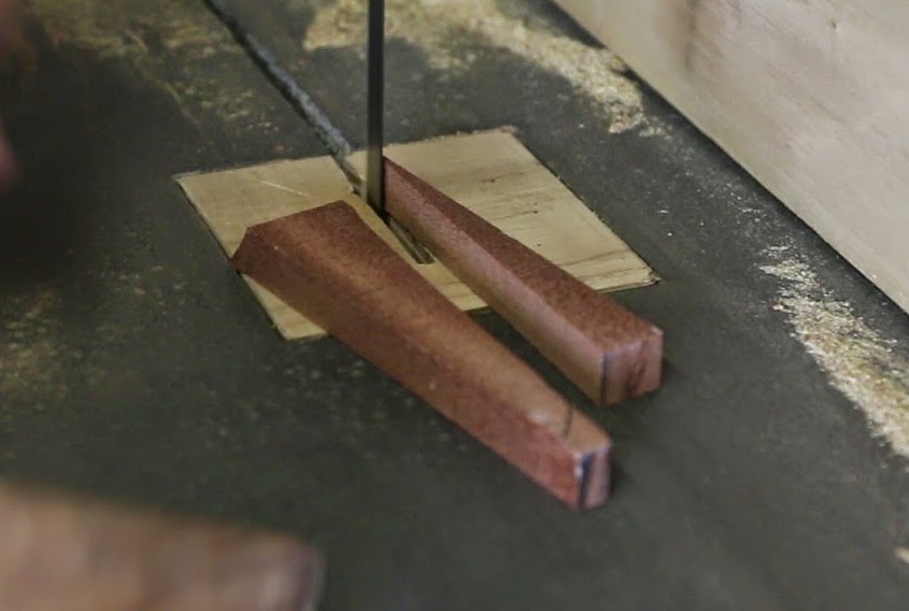

Après un rabot, je me fais un guillaume!
J'utilise un ciseau à bois de 25mm pour tailler la lame
J'ai prévu un angle assez faible un peu moins de 40°
Je fais le corps en tatajuba
Je refixe la chute sur le corps afin d'avoir une meilleur stabilité pendant l'usinage des feuillures à la scie
Les flans seront issu d'une chute du vase en acajou rélaisé il y a 2 semaines
Je coupe ensuite le corps
Puis je colle à la PU
la suite demain

La lame est découpée avec un disque de 1mm sans trop de difficulté, ce matin suite à vos remarques j'ai essayé de la peaufiner avec mes limes, mais elles ne sont pas à la hauteur... je me contente donc de papier de verre
Aujourd'hui mise en forme et réglage... c'est pas simple car la lame doit affleurer le corps du rabot des deux cotés
Perçage d'un trou pour évacuer les copeaux
découpe du corps à la SAR
mis en forme à la wastringue
Découpe du coin
Pour le réglage il faut y allé tout doucement régler l'angle du coin,qui peut s'il n'est pas bon déformer le corps. Reprendre l'appuis de la lame si nécessaire... c'est long mais on y arrive
Le résultats est bon, mais le réglage et l'utilisation sont moins simple que pour la rabot fait il y a quelque semaine, cela vien peu être de la qualité de la lame

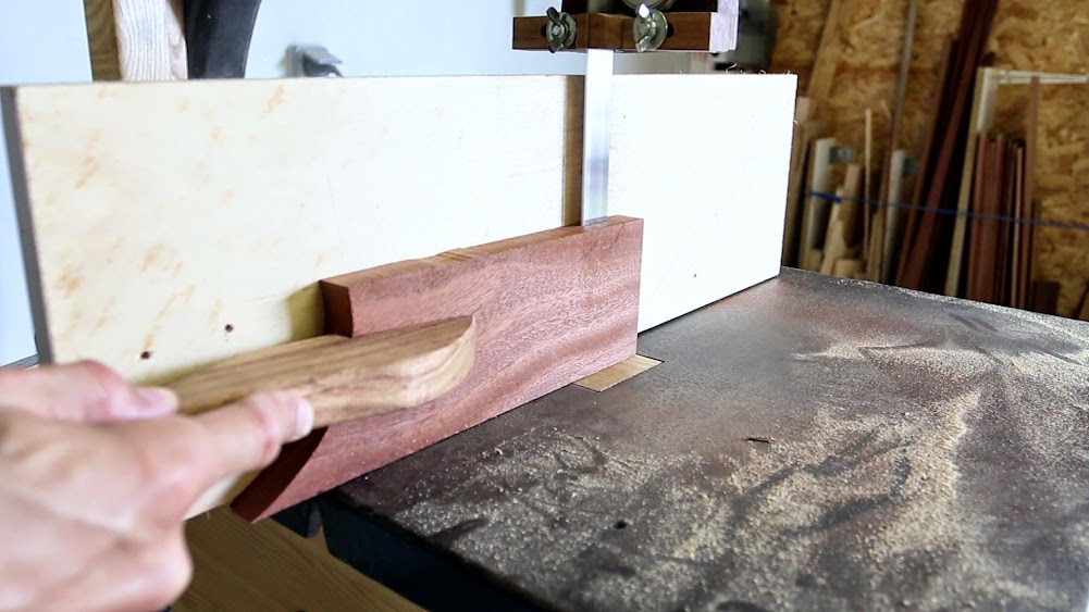

N'y a t'il pas de risque lors du sciage du petit morceaux ou tu as revisé une chute pour augmenter l'appui?

Ta remarque est très bonne,
Comme tu as pu voir, je ne suis pas super alèse à se moment, je tiens le bois du bout des doigt...
J'aurais du mettre un presseur latéral comme ceux que j'utilise quand je refends une planche,mais J'y ai pensé trop tard. Ainsi je n'aurais eu qu'a pousser mon bois avec une poignée!
