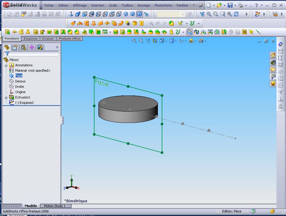

Je part sur un Ø 100, donc 314mm de périmètre.
[QUESTION]affecter des nombres aux graduations d'un vernier... Grad110
sur le plan de face, je crée une esquisse, avec une ligne de construction de 314 mm de long qui me sert de guide pour positionner mes graduations (tu peux aussi y ajouter tes traits de graduation en plus des textes si tu veux)
[QUESTION]affecter des nombres aux graduations d'un vernier... Grad210
[QUESTION]affecter des nombres aux graduations d'un vernier... Grad310
ensuite, tu utilise la fonction enroulement pour enrouler l'esquisse autour du cylindre.
[QUESTION]affecter des nombres aux graduations d'un vernier... Grad410
[QUESTION]affecter des nombres aux graduations d'un vernier... Grad510
tu peux choisir de gaufrer ou dé-gaufrer (relief extérieur ou intérieur) ou de faire un "tracé", ce qui te donne une zone sans relief mais à laquelle tu peux appliquer une couleur/texture différente (autrement dit, ça crée des faces séparée du reste de l'objet)
[QUESTION]affecter des nombres aux graduations d'un vernier... Grad610
et voili Wink
