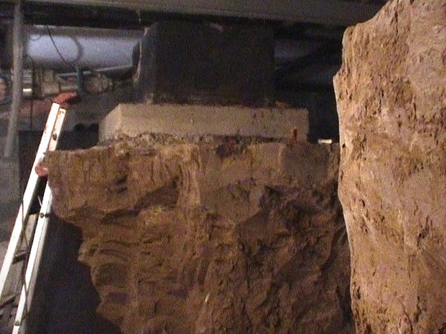

Construction de ma salle d'écoute Hi Fi & Cinéma 8m x 4.50m
Commencé en 2000 Et pour 3 mois de travaux , enlèvement des terres  ainsi que l’entrée du matériel
Mon épouse mes deux beaux frère le WK mon fil le soir et moi

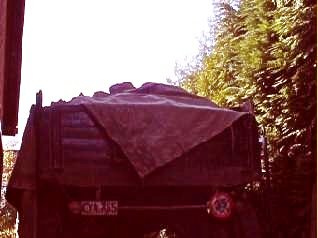

Enlèvement aux seaux  (25) placé dans 27 remorques que vous allez voir sur les photos

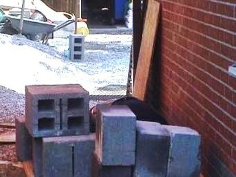

800 block de 39 x 29 x 19  43kgr ,200 Blocks 19 x 19 x 39 ,10 tonnes de sable 02 du rhin 2800 kg de ciment 1 palette de brique , platon 2 m de haut ,diba, 16 sacs de 40 KG golband ainsi que du plastifient pro pour rendre le plâtre hermétique à l'eau,Pare vapeur, du liège,5 panneaux meuble pour les armoires,du profil allu , du tapis HG Louis deportere mur & sol, toile PVC rétractable conservation de la chaleur & annule les effets de pression acoustique , un peu plus de 150m de câble vvb 3g x 2.5 , + de 20 prises Allumage par carte (interrupteur),24 m de fibre optique ,de la pierre de Bourgogne.

288 seaux dans la remorque

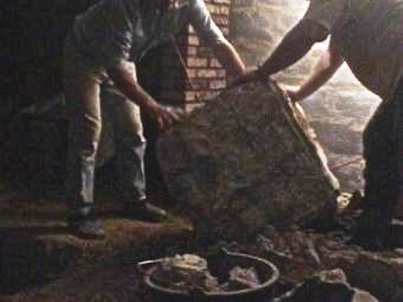

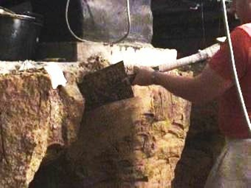

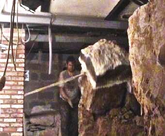

Cassé de la terre argileuse avec un morceau de bêche protégé par un bourrelet de chiffon
Hi Fi et HC I10

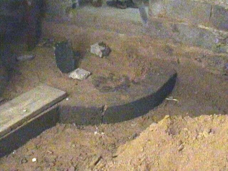

Une feuille de Platon arrive au fond de fouille et parcoure le périmètre en un seul tenant

Côté sortie des terres
Hi Fi et HC Q11

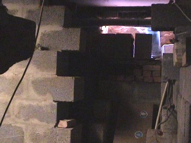

Les tubes électrique de 3/4" sont incorporé directement dans et derrière la maçonnerie
Hi Fi et HC N10
Le vide derrière le platon est comblé directement avec du stabilisé

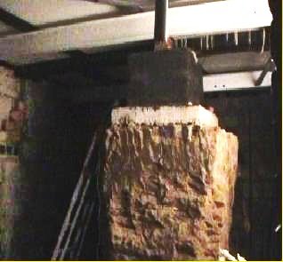

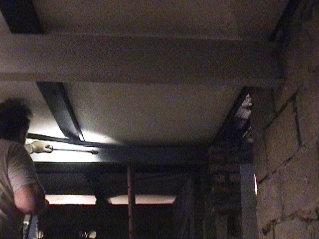

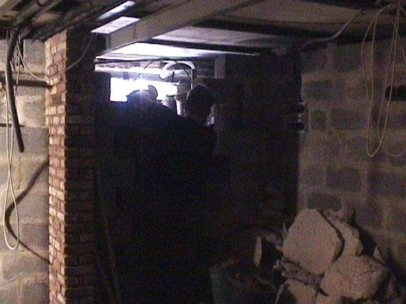

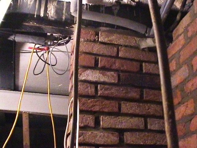

Nouvelles pilastre de soutient de charpente métallique
Hi Fi et HC S11
Ajout d'IPN 3 x 17 ,2 x 15, 3 x 10

  Étançons pour IPN en position et soulager le mur fraichement maçonné

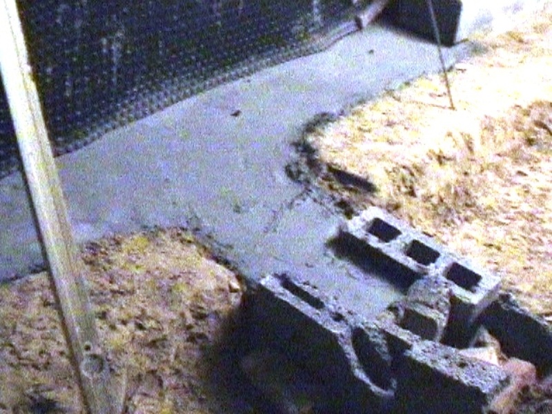

Sous le plastic il y a quelques cm de stabilisé sur lequel j'ai posé la dale de béton 8cm du vide ventilé coupé en dalle 50cm et remplir les joints avec béton
et recouvert d'une double couche de plastic
Hi Fi et HC Image110

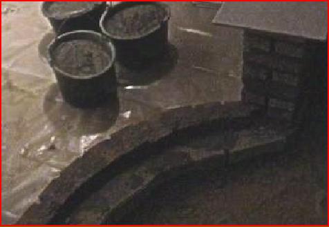

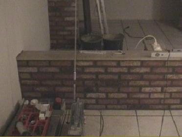

Maçonnerie du bar et du muret de commande électrique
Hi Fi et HC Image111
Hi Fi et HC Image112
15 cm de stabilisé sous le carrelage

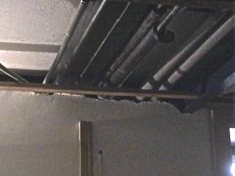

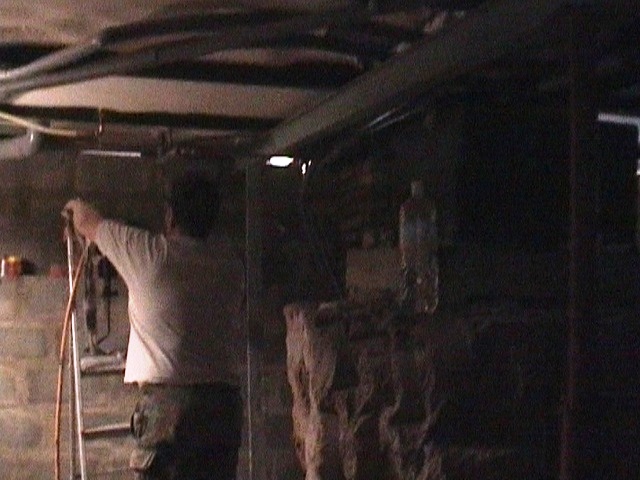

Isolation du plafond et passages des tubes

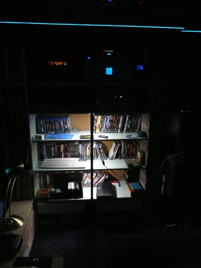

Coin bureau
Hi Fi et HC G_bure10
Hi Fi et HC Image124

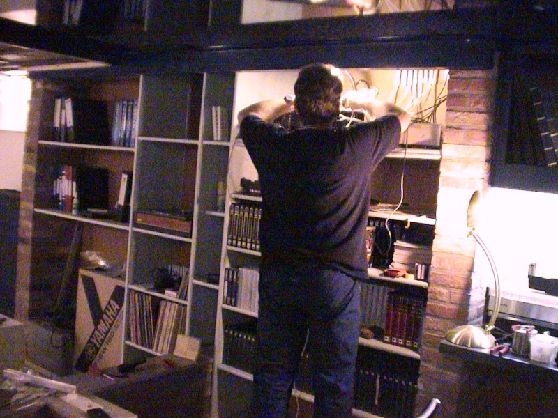

Construction du support projecteur
Hi Fi et HC B_armo11
Fabrication des armoires
Hi Fi et HC P_syst10

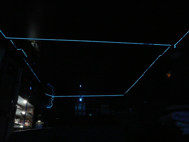

Hi Fi et HC P1000510
Fibre optique au plafond que je dois encore automatisé
Hi Fi et HC P1000511

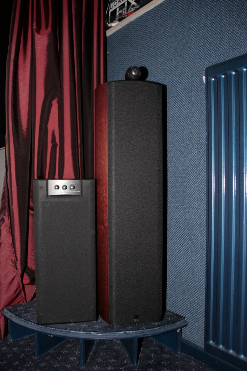

Hi Fi et HC _mg_6410

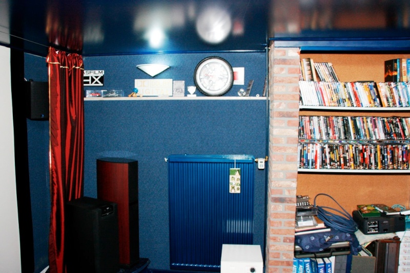

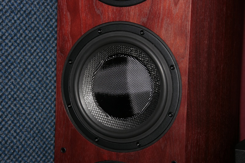

B & W série 803 nautilus
Hi Fi et HC _mg_6411
S Woofer YAMAHA yst160w x 2
Hi Fi et HC _mg_6412

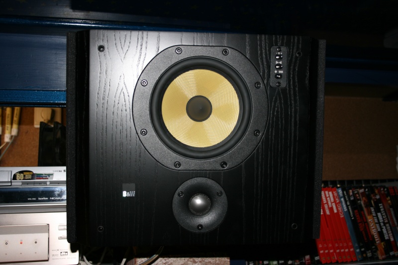

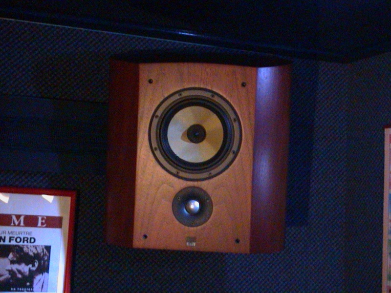

B & W HTM 7 Nautilus  SR  midle
Hi Fi et HC Dsc00012
B & W Série  Nautilus SR  rear HTM I

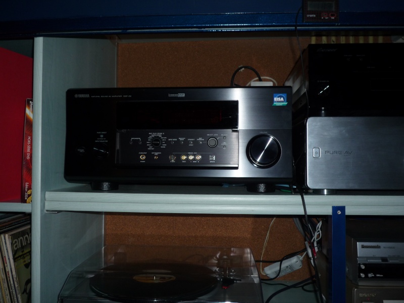

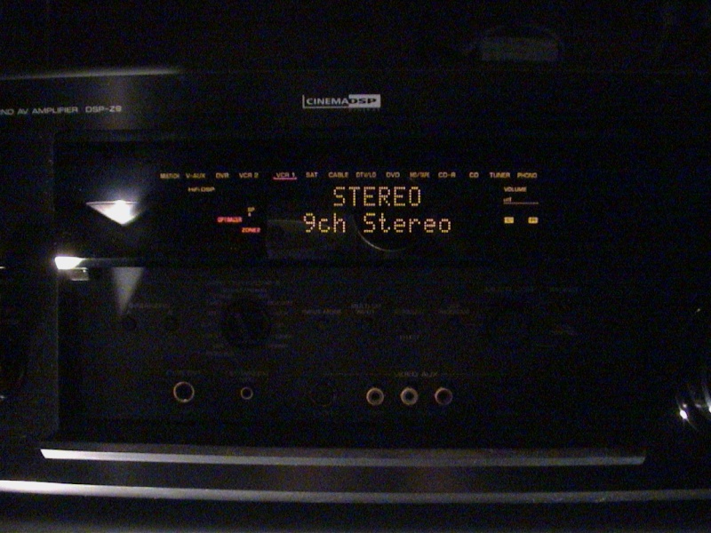

Hi Fi et HC Yamaha10
 1
Yamaha  DSP  AZ9  9 . 2  175W tourne disque Lenco L85C & L70

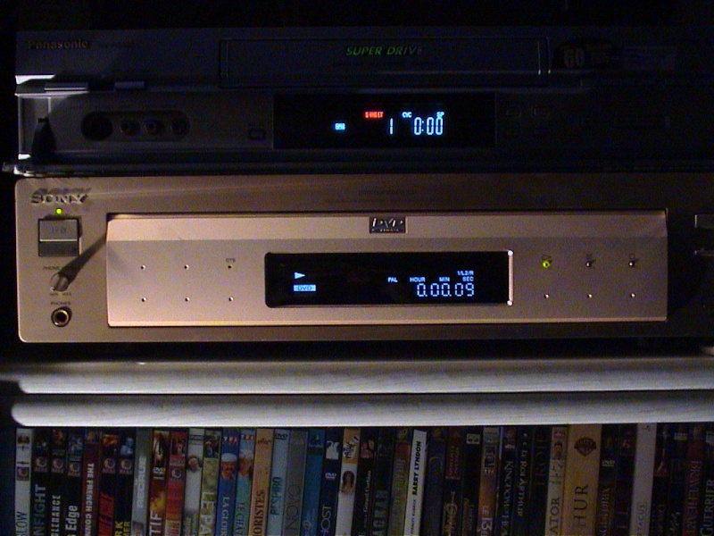

DVD DVP7700 & VDO  permet de regarder la TV sur écran

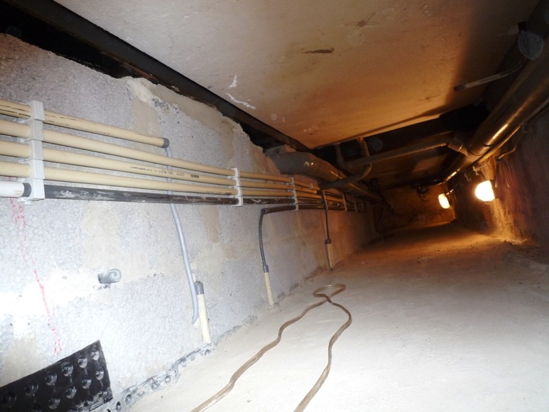

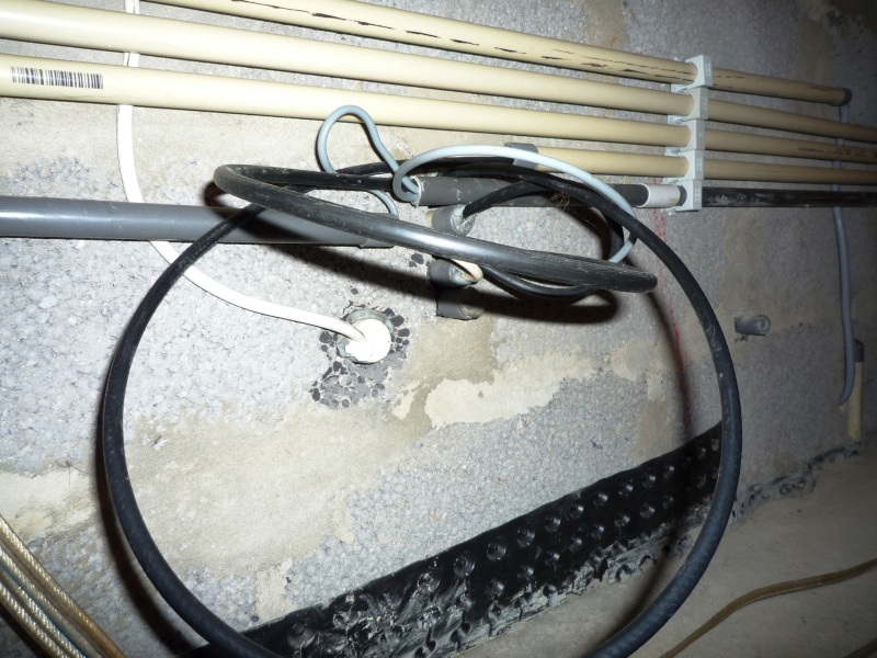

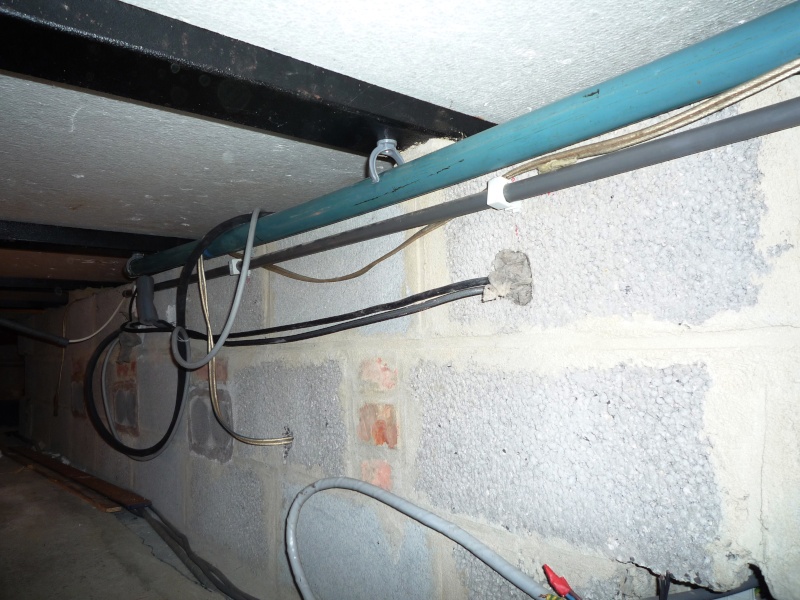

Hi Fi et HC P1010110
Restant du vide ventilé autour de la pièce passage des câble électrique ,HDMI ,SVDO,  RCA ,  COMPOSANTE RVB ,RJ45,Alarme & incendie, câble HP silver 2x4², optique ,et autres
Hi Fi et HC P1010111
Hi Fi et HC P1010112
Fosse pouvant récoltée les eaux éventuelles dans la salle ou dans le vide ventilé et doublé par une seconde pompe partie laverie elles deux peuvent extraire 2x6000 lts / H

Alimentation et retour des câbles de la salle
Hi Fi et HC P1010115
