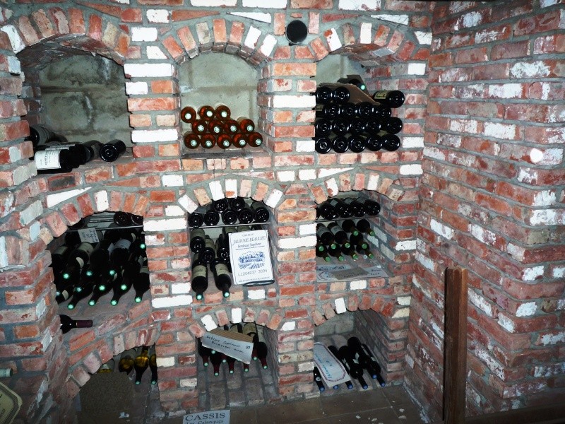

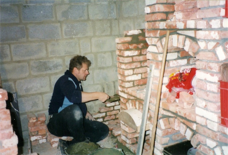

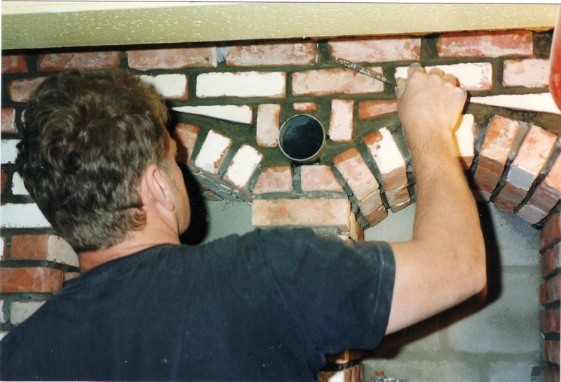

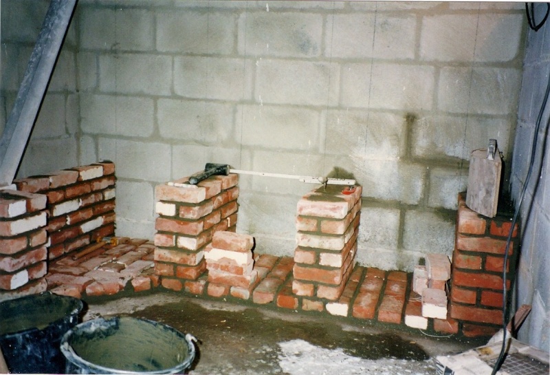

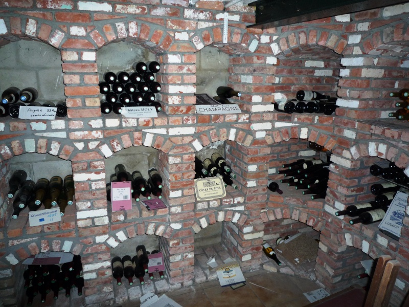

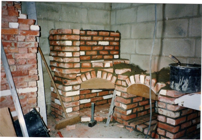

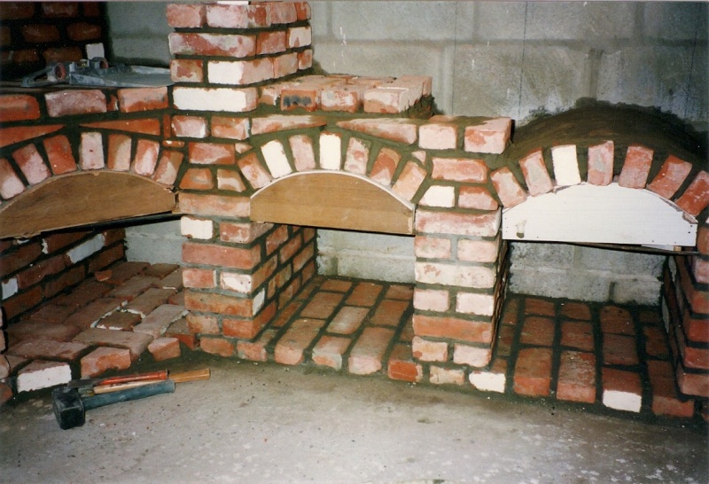

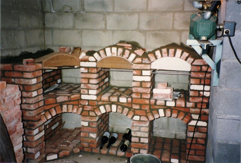

Ma cave  11m x 4.5  dans laquelle j'ai monté des niches pour mon vin construites sous mon atelier.
Il y a quelques années déjà elle sont faites avec des briques de récupération

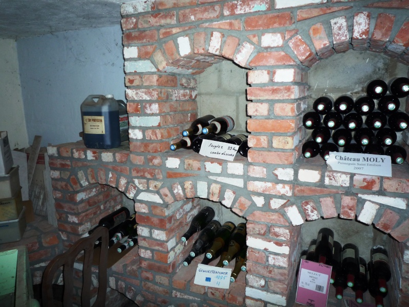

Beau boulot de maçonnerie. Je suppose que la brique est choisie pour le coté régulateur d'humidité et pour l'inertie thermique qu'elle apporte en plus du sous sol.

Message  michel.be Sam 3 Mai 2014 - 20:52
une bien belle cave à vin ... pour un Belge !!
comme je peux voir, tu l'as inaugurée avec des potes ... la case Champagne est quasi vide ...

meles a écrit:Beau boulot de maçonnerie. Je suppose que la brique est choisie pour le coté régulateur d'humidité et pour l'inertie thermique qu'elle apporte en plus du sous sol.
C'est exact pour la brique de plus il y a au centre une petite fosse dans laquelle je met un peu d'eau de temps à autre ainsi le taux D'hygro est près de 70% la t° 13 degré été comme hiver + ou moins 1°.

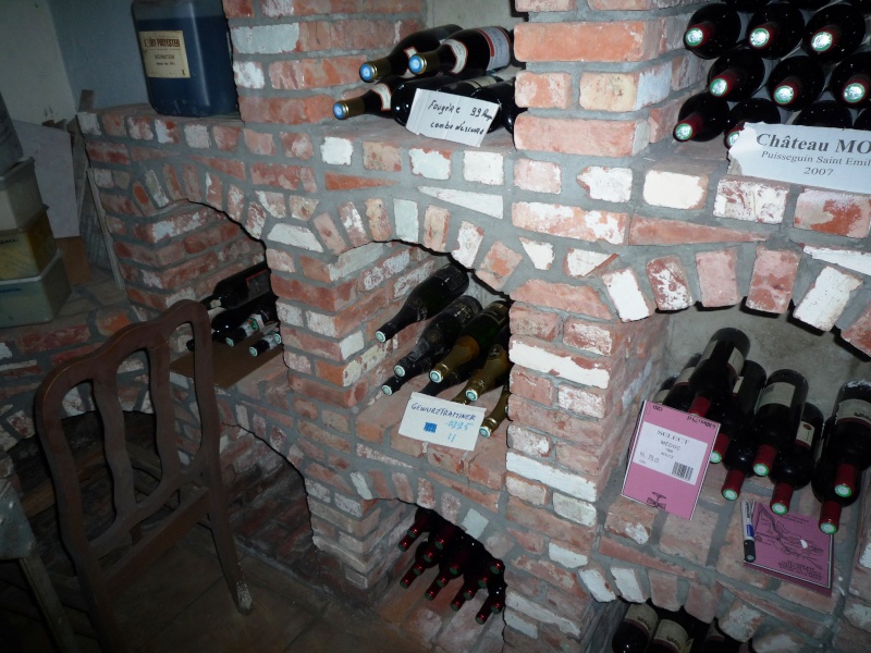

Bonsoir et félicitations pour ta réalisation
par contre une chose me chagrine sur ta dernière image, sont ce des produits chimiques ?
attention, le vin respire par son bouchon et il aspire toutes les mauvaises odeurs
attention aussi à l'humidité sinon tes bouchons moisissent et le vin est dégueu
j'ai eu l'occasion de faire une degust d'un vin stocké avec des hydrocarbures (qui étaient pourtant bien fermés semblait il)
et bien le vin avait un sale gout d'essence

Message  Prétender 49 Lun 5 Mai 2014 - 0:39
bricolimo a écrit:Bonsoir et félicitations pour ta réalisation
sinon chapeau bas pour tes rangements
Merci Bricolimo
Ce sont des bidons de peinture,huile soluble, huile hydraulique déjà rangé, jusque maintenant aucune bouteilles mauvaises

Belle réalisation pour une garde optimale, par contre je rejoins le commentaire sur tes produits stockés.
C'est vraiment dommage de les mettre ici, je suis certain que tu pourrait leur trouver une place plus adéquate.
Pour info , il a été fais des études sur la qualité de l'air intérieure qui ont démontrés que les plus pollués étaient chez des bricoleurs.Surtout si l'atelier jouxte la maison avec une porte communiquante .
En effet, nous stockons pleins de restes de peintures et autres diluants.
Depuis, j'ai viré tous mes produits solvants dans la cabane de jardin.

Merci Philippe, les produits ne sont resté que très peu de temps , j'ai d'autres vins que le bourgogne aussi
Pomerol, lafîte , Bergerac , pouillac....................
