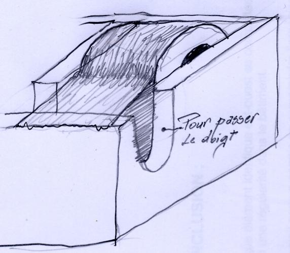

Message  chado Jeu 10 Oct 2013 - 12:00
L'idée est bonne, mais j'y ajouterai une amélioration pour attraper le scotch plus facilement.
Question: comment rangez-vous vos rouleaux d'adhésif ? 2013-110
Il y a aussi le rangement dans une gouttière fixée au mur ou ailleurs.
Ou dans un demi tuyau PVC de 100.
