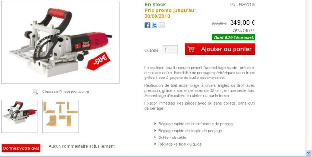

ou ça, encore moins cher !
évidemment, elle n'a pas la règle qui permet de forer tous les 32, mais elle n'a pas le retour en équerre, qui doit être bien embêtant quelque fois.
à noter qu'il faut forcer beaucoup plus sur une tourillonneuse que sur une domino (et je ne sais pas pourquoi, évacuation de la sciure, peut etre ?)

Je ne classerai pas la tourillonneuse dans la même catégorie que la Domino.
Le tourillons (j'en utilise beaucoup), ça peut être solide, mais pour le coup,
il faut vraiment les multiplier pour avoir des assemblages robustes.
En clair, il faut toujours en mettre autant qu'on peut :
ou bien encore combiner un assemblage par tourillons alternés de vis.
Du coup, j'ai l'impression qu'on perd la rapidité et la facilité qu'apportent les Domino.
Sans compter que, s'ils sont adaptés aux sections à joindre, les faux tenons restent plus solides.
