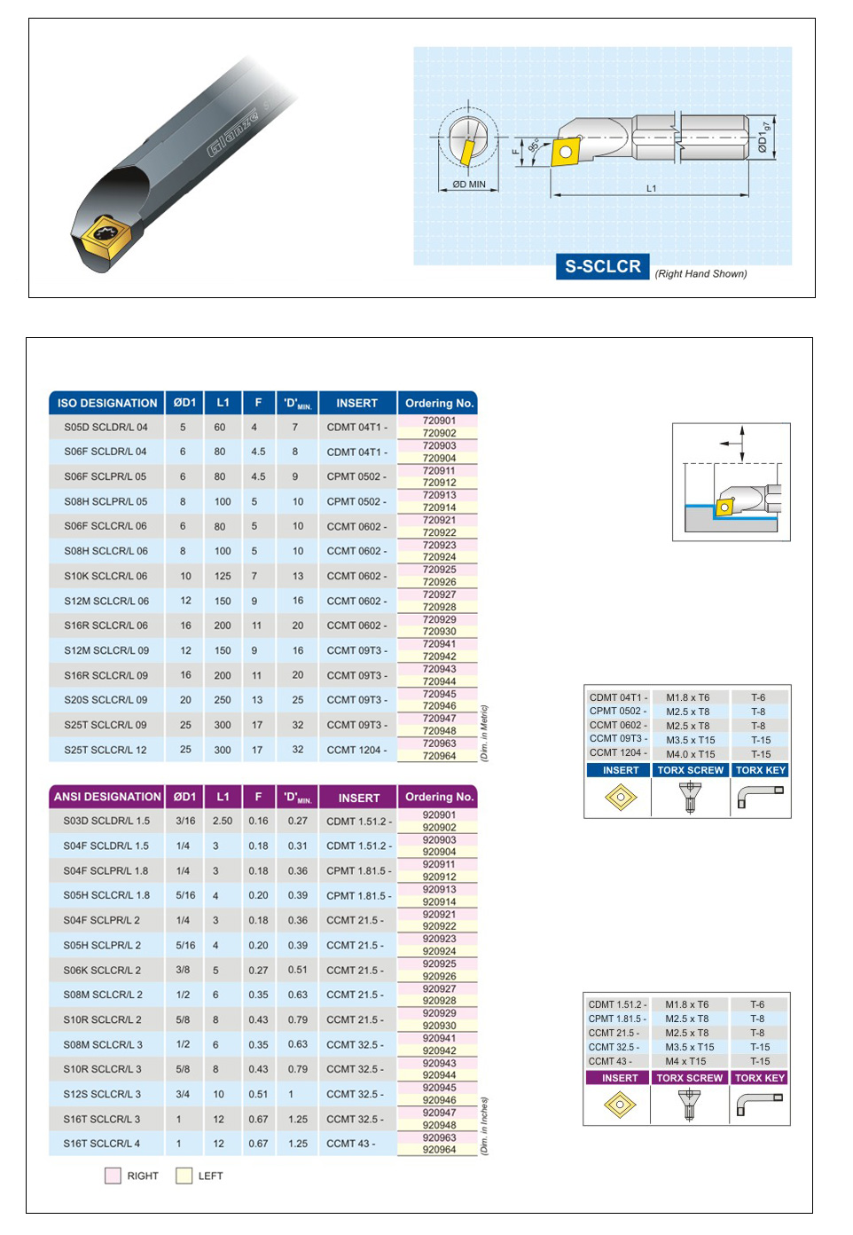

J'ai commencé par prendre une barre d'alésage à plaquettes CCMT en 12mm, mais le diamètre mini d'alésage est de 16mm.
Avec une barre en 10mm tu descends à 13mm de diamètre mini
Ci joint tableau des barres à pastille avec le Diamètre mini d'alésage :
diamètre mini alésage à l'outil..? Boring-bar-s-sclcr
J'ai ensuite trouvé des micro barres d'alésage en carbure massif, la marque c'est micro 100 je crois, le diamètre mini est de 6 ou 8 mm pour aléser à l'outil. Il suffit de te faire un petit porte outils et le tour est joué. Tu ne peux pas aléser profond car l'outil est un peu court, mais moi ça m'a bien dépanné.

ce tableau est vraiment super, je m'appercois que si je pouvais commencer à 10 mm je serais déjà pas mal..
et du coup j'ai tout, les ref et tout et tout.. hop, mémorisé dans mon dossier "tournage"..!!
