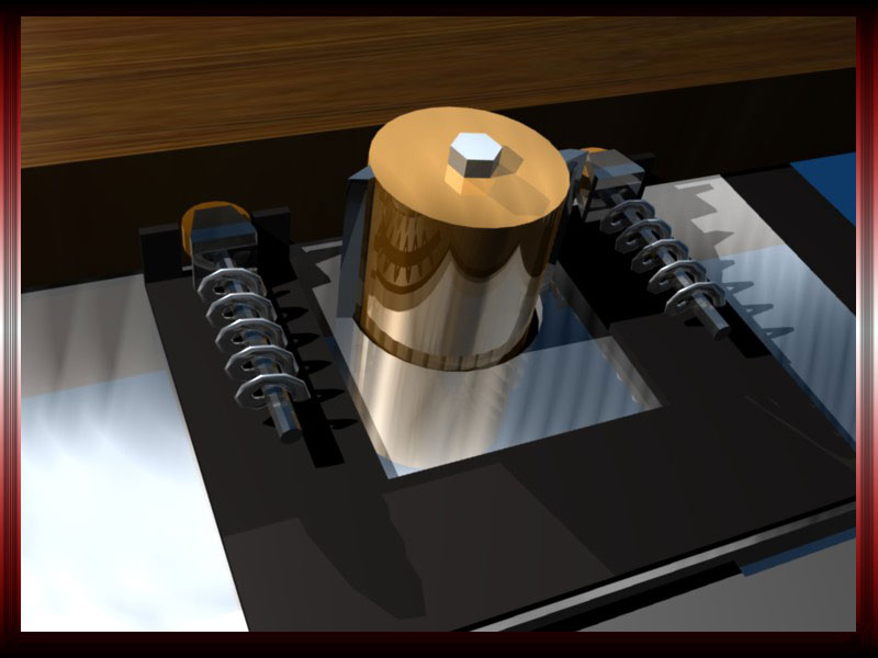

J'ai imaginé un système simple de calibrage pour des planches dont la largeur excède 150 mm (soit la taille maxi du rabot)
le système comporte :
-1) Les guides ( Support + guide parallèle )
-2) Un ensemble de ressorts afin de plaquer la planche contre le guide parallèle ( cet ensemble peut être remplacer par un entraineur )
Conception :
Avec la planche:
Système de plaquage avec ressorts et galets ( je cherche des ressorts de soupapes )
bien sure j'ajouterais un carter de protection pour la sécurité
voili voilou j'attaque la réalisation dans la semaine prochaine

Re: Combiné Lurem 260 (système de calibrage)
Bonsoir Eric
Beau projet , et bien illustré !
Si j'ai bien compris ton montage , les galets montés avec les ressorts , servent de plaqueurs (contre la règle guide)?Le contraire ( règle guide montée sur ressorts plaqueurs avec réglage du débit , et limiteurs de passe fixe côté toupie ne serait-il pas moins dangereux ?
Interessant ton système.
Qu'as tu prévue comme système de réglage de la côte , côté règle ?
Edit : désolé ,j'avais pas vu les guides devant l'arbre de toupie...........autant pour moi Je croyais qu'il n'y avait que les galets presseurs sans guide devant l'arbre...............J'ai pas l'esprit bien clair ce soir A+

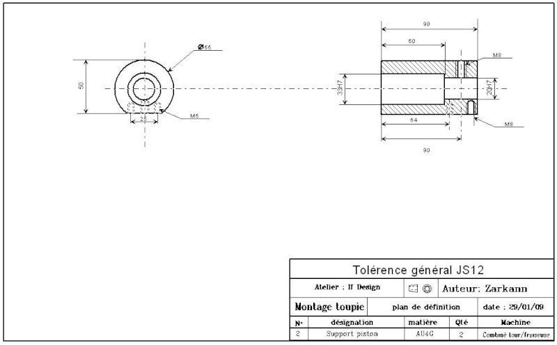

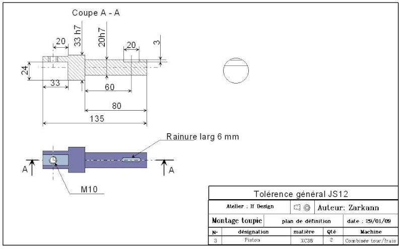

Donc voila la suite (je me suis décider avec moi même concernant le système coté toupie)
j'ai fait quelques plans et je passe a l'usinage des ce soir
Cordialement .::Zarkann::.

Bonsoir Zarkann
Je ne sais pas si c'est un cas de figure, mais sur mon ordi les dessins n°2 & 4 sont amputés de leurs moitiés inférieures. Avec quel logiciel, fais tu tes dessins?
- Messages : 12658
diomedea a écrit:Bonsoir Zarkann
Bien je vois les dessins en entier malgré que j'ai eu du mal à les charger sur le forum, apparement il y a des problème avec l'hébergeur d'image
Sinon je dessine avec "Designer" un vieux logiciel 2D qui date de Windows 95(quelqu'un m'a donnée SW mais il ne fonctionne pas sur mon PC)

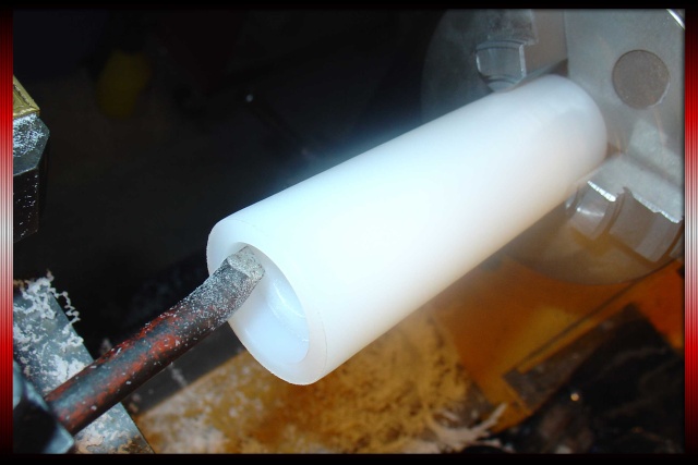

Suite du système de calibrage en image
Tournage des rouleaux
Tournage des bagues
Ensemble des pièces tournées
Découpe du dégagement à la scie (trop long à la fraiseuse )
Finition du dégagement à la fraiseuse
Surfaçage des supports de pistons
Perçage et taraudage M5
Montage sur la combinée
La prochaine étape consistera a fabriquer un système de protection couvrant la fraise...
Bonsoir Eric
Et bien ça commence à prendre forme! Tu viens de réinventer la raboteuse verticale!
L'outil monté sur ta toupie, (outil à calibrer) dois être équipé des mêmes plaquettes que sur ma fraise à tenonner? A ce propos, pour les plaquettes bois, il ne semble pas y avoir comme dans les plaquettes pour métaux, une pléthore de références. Il faudrait que je fasse une recherche la dessus. Si quelqu'un a des infos à ce sujet je suis preneur. Mais on s'égare! bravo, belle fabrication, à quand les premiers essais?!
