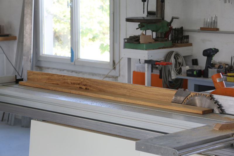

60m² c'est ce dont je dispose. Voici mon parc de machines:
Scie à format Minimax SC4 elite 3200:
Chariot de 3270mm, 100mm de hauteur de coupe (600kg)
Une Rabot/dégau Hoztech FS320 (idem Holzprofi DG320TS (voir ici):
Les tables, s’ouvrent en parallèle et côté mur (420kg).
Une Toupie Holzprofi VITAL SFLna 1000:
Arbre de 30 inclinable (sur l'AR), chariot alu à bille 1m ras de puits, quatre vitesses (300kg).
Une mortaiseuse Delta 14-650 type3 avec chariot maison:
Ce que tu as oublier dans ta liste:
Un aspirateur, mais peut être en à tu déjà un! Autre machine très utile: La perceuse à colonne.
Si tu veux passer en tout séparé avec raboteuse et dégauchisseuse et avec une scie à ruban en plus, 60m² c'est beaucoup trop juste. Une scie à format comme celle ci dessus demande près de 35m² à elle seule!
Si je considère que ton budget est de 4 X 3500€ ça passe!
Je les ai toutes achetées neuves, ces machines sont quasi introuvables d'occasion et en monophasé (Je n'en ai jamais vu!)

Ma R/D et ma toupie ont la même puissance en mono qu'en tri, seule la scie ne fait que 1850W (2,5cv). Je l'ai achetée malgré les recommandation de certains, me disant que c'était insuffisant pour une telle machine... Et bien ils avaient tord! J'arrive à refendre du bois dur sur toute la hauteur de la lame, sans le moindre problème!
Pas plus tard que cette semaine: Iroko en 100mm refendu au guide parallèle (j'en reparlerais).
A noter que minimax équipe désormais cette machine de moteurs de 2,2kw.
Quand à la puissance du compteur, le mien est en 30A. Je démarre ma scie sans problème alors que ma R/D (3kw) et mon aspi (2,2kw) tournent déjà.
On parle d'un usage amateur intensif, qui travail seul (Bien que dans mon cas il nous arrive d'être à deux!), et non de pros qui font tourner leurs machines des journées entières, avec un ouvrier par poste!
Par contre si un jour je décide de passer à la gamme supérieur (ce qui n'est pas impossible!) le tri deviendra obligatoire. Les R/D en 410 sont souvent en 4kw (5,5cv), on atteint la les limites des moteurs mono.
Cela dit Dylan, puisque tu change ton compteur, pourquoi ne pas installer le tri? Si tu part sur de l’occase, tu n'aura que l’embarras du choix!
Parce que mon parc de machine est en mono et je n'en ressent aucune frustration! Je lis très souvent qu'il faut éviter de les acheter en mono, et bien je dis, c'est faux!Roland05 a écrit:JP, pourquoi n'es-tu pas d'accord ?

Re: [Question] Quelles machines prendre ?!
Diomedea a dit;
"je l'ai achetée malgré les recommandations de certains, me disant que c'était insuffisant pour une telle machine... Et bien ils avaient tord! "
C'est vraiment intéressant d'entendre ce retour d'expérience.Beaucoup d'entre nous,ne peuvent avoir les moyens d'acheter (faute de place ,d'argent) une telle scie.Et je pense que pour ceux qui le peuvent, certains doivent hésiter à acheter ce niveau de gamme en mono.
"la scie ne fait que 1850W (2,5cv)."
C'est dire le très bon rendement du moteur.C'est un monde entre un 1850W de chez Minmax et un 1850W asiatique.
"pourquoi ne pas installer le tri? Si tu part sur de l’occase, tu n'aura que l’embarras du choix!"
C'était plutôt dans cet optique que je conseillais le tri.
Marty
Diomedea a dit;
Marty

Bonjour à tous, bonjour Marty,
Le moteur de cette scie est un classe "S1" c'est à dire prévu pour tourner à cette puissance en continu. Cela veut dire aussi qu'il peut encaisser des dépassement de puissance, mais il n'est à ce moment la évidement plus en classe S1...

J'avoue que j'étais également septique...
Mais bon, si un fabricant comme SCM Minimax, qui est quand même le n°1 mondial de la machine à bois! monte ce type de moteurs sur ses machines, c'est qu'il doit savoir ce qu'il fait! Avec eux au moins, j'étais sur d'avoir 1850 "vrai" Watt!
Il est clair qu'il y a moteur électrique, et moteur électrique!
- Messages : 12658
Je n'avais pas vu ce fil, alors j'y réponds avec trois semaines de retard !
Je suis dans un cas similaire à celui de Diomedea, j'étais bien embêté lors de l'achat de ma future scie par la puissance limitée en mono.
La mienne est donnée pour 2,2 kW, c'est un moteur S1 également. Je ne me suis jamais senti limité par la puissance de la scie, ça passe très bien dans 10 cm de chêne.
Maintenant, à refaire, lors de la construction de la maison, je ferais une installation tri : en occasion, c'est simple en 230 volts, à part Kity, on ne trouve rien !
