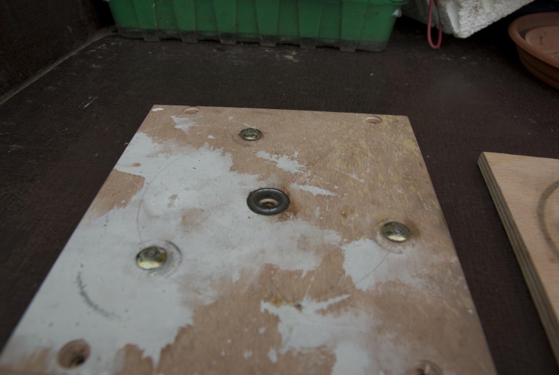

Je suis "l heureux" possesseur d un Tormek T3 et ayant vu les modifications apportes au produits T7 ou T3 depuis mon achat, je me suis
bricoler deux petits trucs bien pratique.
- un support aimante pour le positionneur d angle WM-200
- une base tournante pour la meuleuse
Je vous les presentes ici au cas ou cela pourrait vous inspirez
La premiere petite modif a l ajout d un support en acier afin de fixer le positionneur d angle.
J ai tout simplement colle (scotch double face) un vieux morceau de scie a metaux a la bonne longueur (le WM-200 possedant deja les deux aimant nécessaire)
Modification sur Tormek T3 (edit sur photo) Imgp2416
Concernant la base tournante, j ai trouve dans mes chutes de CP deux morceaux que j ai debite au bonnes dimensions
Sur la base (partie inférieure), j y ai incorpore un vieux roulement a bille (trou au diam + collage de la cage) et fait un trou traversant pour la fixation
Modification sur Tormek T3 (edit sur photo) Imgp2417
Sur la partie supérieure, j ai fait le meme systeme pour la deuxieme cage du roulement et j ai egalement visse (petit trou + vissage direct dans l épaisseur) des vis polier.
Ces dernieres sont la pour "récupérer" le poids du Tormek en lui meme. J ai lubrifie la piste de frottement a la parrafine
Modification sur Tormek T3 (edit sur photo) Imgp2418
Le serrage plus ou moins important me permet de régler la force exercer sur le roulement en lui meme.
Modification sur Tormek T3 (edit sur photo) Imgp2419
Enfin un petit coup de peinture, vite fait a la bombe, car qui dit Tormek dit eau donc ca servira toujours et enfin assemblage du tout
Sur cette derniere photo, vous verrez donc le positionneur et la meuleuse sur son support.
J ai bien evidement ete oblige de faire des trous dans la base de cette derniere (plus sous garantie de tte façon)

Je n'ai pas bien compris l'utilité de la lame de scie...
Modification sur Tormek T3 (edit sur photo) Empty Re: Modification sur Tormek T3 (edit sur photo)
Message  barto42 Jeu 11 Juil 2013 - 11:18
Elle sert de support acier pour les aimants du positionneur d angle
Le T3 n etant pas pré equipe comme le T7 il me fallait une alternative
