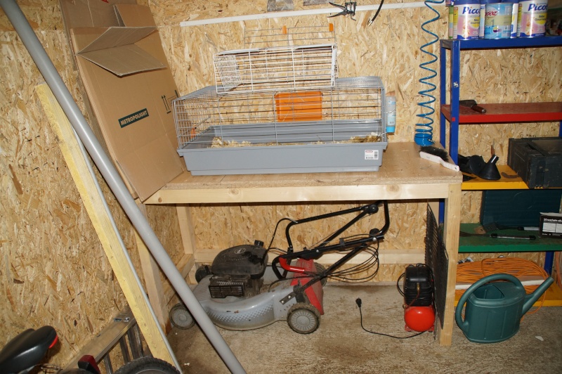

Avec l'achat d'une maison pour acceuillir notre bébé, j'ai aménagé le challet en bois de 10m2 en pseudo atelier.
L'amenagement est passé par un debut d'isolation en osb, polystirene extrude de 30 avec lame d'air entre l'iso et le bardage exterieur.
J'ai du posé une goutiere mais l'eau continu de rentrer a l'interieur comprend pas.
Les etageres sont faites en demi chevrons et l'etabli en chevrons (tenons/mortaises)
Pour l'instant, c'est plus un debarras pour madame qu'un atelier. Au passage vous remarquerer l'aplomb du cabanon impossible a redresser et le deport de toiture......chez le voisin.

Pour un atelier bois, ce serait pas inutile d'identifier l'origine de tes infiltrations et de la traiter. En effet autant pour ton matériel que pour la structure elle même c'est une garantie de longévité.

Sur les photos, il semblerait que la dalle déborde de la structure en bois.
Il suffit que la pluie tombe en biais pour qu'elle frappe le bardage et ruisselle sur la dalle.
Un petit peu de vent par dessus pour pousser l'eau à l'intérieur, et c'est bon... Wink
PS: J'espère pour toi que tu es en bons termes avec ton voisin. Rolling Eyes

Il manque aussi le surbot béton et sans doute le film étanche sous la lisse d'ossature bois

bonsoir,
la dalle beton deborde bien du challet et je confirme que l'eau de la toiture coule directement sur le bardage quand il y a du vent.
J'ai donc mis une gouttiere et un film etanche derriere le bardage donc l'eau passe par le bas du bardage.
Sieben : qu'est ce qu'un surbot?

samattack a écrit:Sieben : qu'est ce qu'un surbot?
c'est une réhausse béton qui viens en surhauteur du dallage, pour mettre la lisse basse de l'ossature bois à +0,15m TN.

Message  gunsman76 Lun 6 Mai 2013 - 8:02
J'ai eu le même problème sur mon bâtiment, en fait il faut que le bardage descende devant la dalle, hors toi ta dalle dépasse et descend donc derrière, tu seras toujours confronté à ton problème d'infiltration tant la dalle dépassera.
Deux solutions, soit démonter le bâtiment pour l'agrandir afin de faire en sorte que le bois soit a l'extérieur de la dalle (c'est ce que j'ai fait en rallongeant le bâtiment) ou alors appliquer un joint d'étanchéité entre le bois et la dalle. Sachant que tu devras le refaire régulièrement car le bois va bouger au fil des mois.
