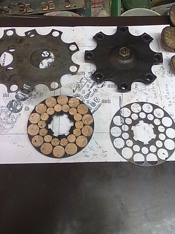

Bonjour à chacun, mon fils s'est trouvé une moto Terrot 100 cm3 deux temps.
C'est une machine de 1949, on est en train de la restaure, l'embrayage à disques
de liège était usé je me suis lancé dans la frabrication de nouvelles pastilles de liège
à partir de la partie "miroir" de bouchons pour le champagne.
Les fournisseurs de pièces pour ces machines de collection donnent une épaisseur
de 6 mm et là on ne peut remonter à cause de l'épaisseur.
Je les ai ramenées par ponçage à 4 mm et le dernier engage très peu sur le crabot
interieur.
Est-ce que l'un d'entre vous connait l'épaisseur mini pour ces pastilles ? Ou une adresse
ou je peux trouver des informations à ce sujet ?
ce joyeux drille roule en Terrot 1928 et quelque part il recherche la panne lors de ces voyages ; donc tu peux peut etre essayer de le contacter et il te renverra sur d'autres connaisseurs
c'est en lisant son blog, que j'avais découvert le liège dans l'embrayage
me demande si on peut redécouper des pastilles dans la matière actuelle de l'embrayage
lien web

Petros a écrit:Comme dit quequ'un " Plus on bricole moins on picole ! "
Sauf si on commence à bricoler avec des bouchons en liège
Je ne connaissais pas ce type d'embrayage, c'est un peu l'ancêtre de l'embrayage à masselottes

après qlqs semaines d'inactivité ,me voila de retour ..
joliment réparé cet embrayage , mais il faut poncé les lamelles en liège pour avoir une portée correcte sur le plateau afin que toutes travaillent de concert

Manu 31 j'ai pris contact avec le propriétaire de la terrot de 1928 et il m'a bien renseigné, merci.
Jacques 39 les lièges ont bien été ponçé sur le schaublin 102 avec un montage "maison" c'est remonté et je dois maintenant trouver le lubrifiant qui va bien mais j'ai le temps.
Bonne journée à chacun. Pierre
