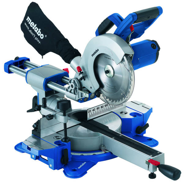

Pour information je possède une métabo kgs 216 ancienne génération comme ci-dessous :
J'ai effectué toute une série de garde corps en aluminium avec et ça a très bien fonctionné. Pour la lame j'ai pris une lame de marque Dewalt 80 dents en 216mm, elle coûte la moitié du prix de la machine mais elle est rudement efficace. Si tu es intéressé je peux te donner la référence exacte de la lame.

Bonjour hidetogil
J'ai exatement la meme metabo que toi et j'ai monte une lame special alu qui me donne entiere satisfaction
par contre j'aimerais bien voir en photo les modification que tu a realiser en alu
ca m'interesse beaucoup
