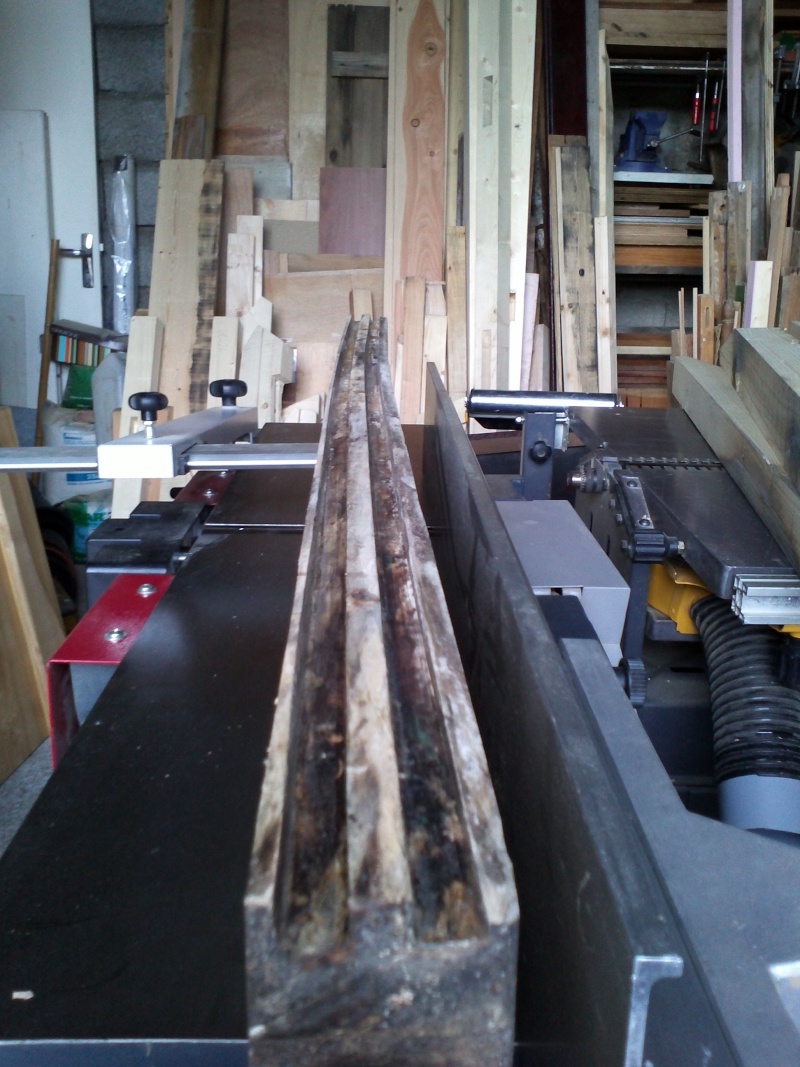

Bonsoir a tous,
lors d un debarrassage de chantier,je suis tombé sur une bien étrange cale pour echafaudage...
un plateau d établi en hetre enfoui a moitié sous la boue...de quoi s 'arracher les cheveux pour ceux qui en ont encore...
vous vous doutez bien que ni une ni deux...hop dans le coffre...enfin plus facile a dire qu à faire...un vrai ane mort!
Il s' agit donc d 'un plateau constitué de 3 bastaings en hetre de 75 mm d 'épaisseur par 2 m de long et 17cm de large tenus entre eux par 3 tiges filetées...trempés avec du champignon mou dessus...un regal
les bastaings etaient assemblés par double rainure languettes en hetre
je commence par un coup de disque a lamelles popur ressortir les defauts et pieces de metal pour epargner ma degau

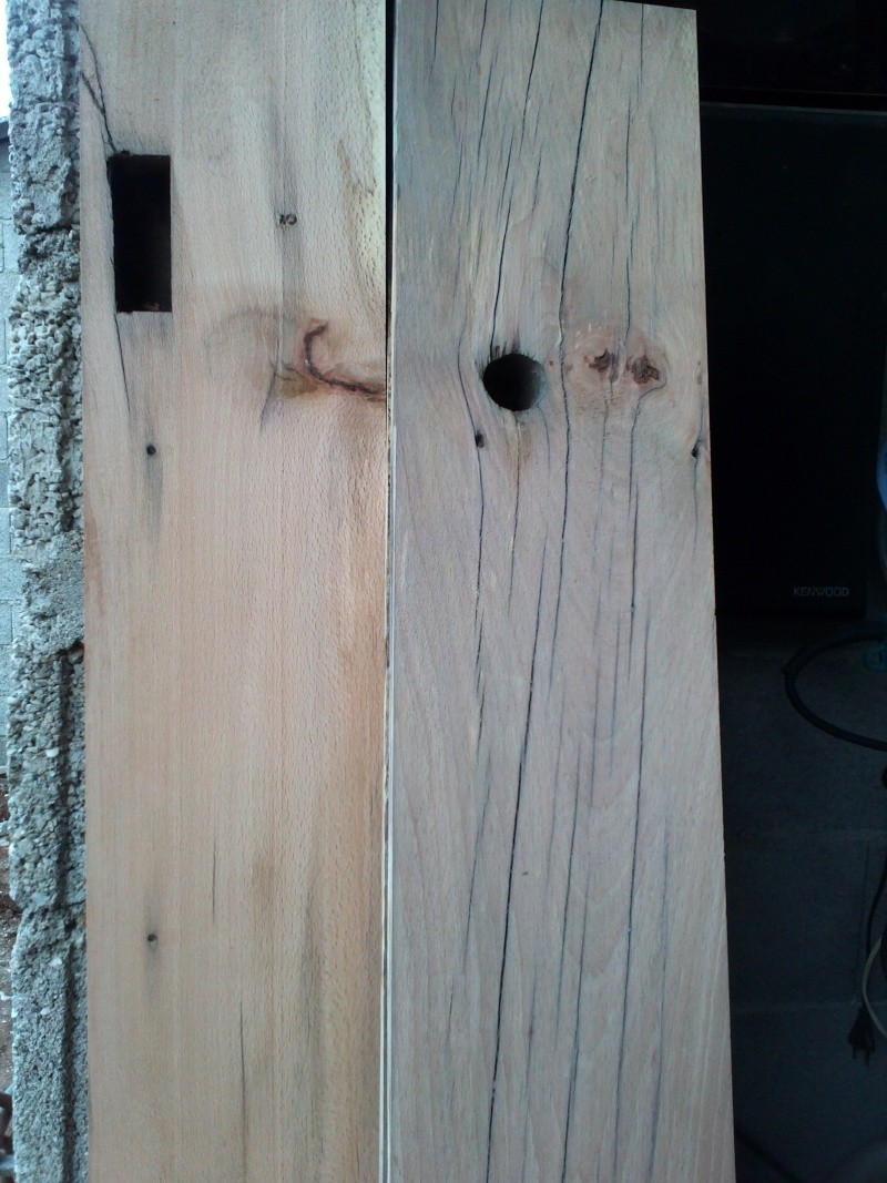

et la bonne surprise...le bois est sain malgre les outrges du temps et de ses conditions de stockage
une fois les clous enlevés,on peut attaquer les choses serieuses a la degau et je suis plutot content du resultat
malheureusement les choses se gatent sur le dernier bastaing tres gauche et difficilement rattrapable a la degau sans varlope pour degrossir comme woodnoob sur son fil pour retaper un vieil etabli...
je voulais racheter un plateau de hetre pour elargir le plateau car j 'aime avoir de la place sur mon établi?et je pense qu il va me falloir un peu plus pour retaper ce dernier bastaing également...
mais l 'affaire continue...

Jolie trouvaille,
tu peut peut être mettre un bac à outils entre les deux pour élargir le plateau sans avoir besoin de trouver un nouveau morceau de hêtre.

Belle trouvaille.
Il serait possible de redresser la planche dans une étuve.
Sinon, tu la refend en deux dans le sens du tuilage,
idéalement à la scie à ruban, et tu la recolle dessus-dessous.
Tu ne perdras ainsi que la largeur de la languette.

bonjour et merci a vous pour votre aide !
j 'ai abandonné l 'idée de contre cintrer le bastaing en plus de 60 mm d ' epais et ne possedant pas de scie ruban j ai décidé de tronconner le bout le plus tuilé qui etait tres abimé et vissé comme reparation...
le tuilage etant ainsi moins marqué j 'ai continué le degauchissage jusque planéité,mais l epaisseur finale atteint environ 50 mm...
la suite etant un collage en surepaisseur d 'une planche de hetre que je possède.
Je garde egalement l idée du "fourre tout" qui se placera entre les pieds du fond qui mesurent 150cm de haut pour y installer mon panneau porte-outils et eviter ainsi les perçages dans le mur.
je joints des photos et dessin ce soir.
