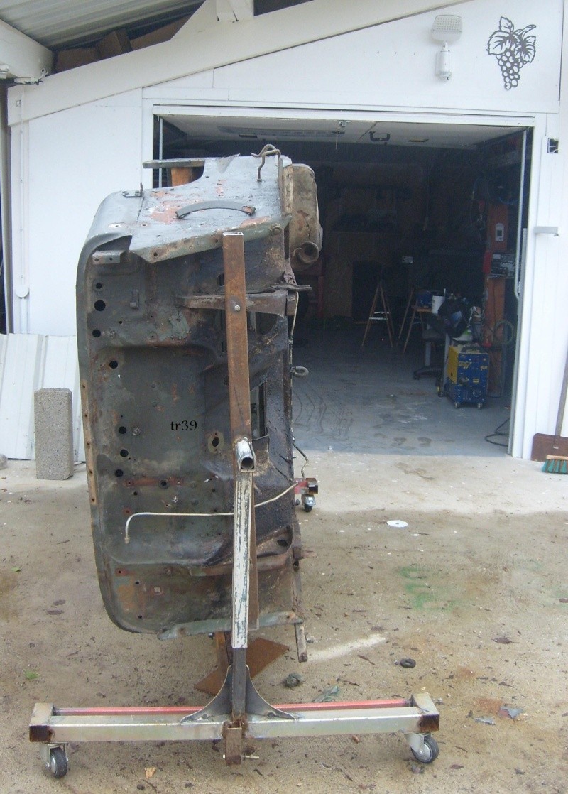

démontage de la caisse avec de gros moyens , étant tout seul, c'est plus facile comme ça .
ici, ce n'est qu'une infime partie des dégâts occasionné par la rouille et devant l’impossibilité de souder quoi que ce soit sur cette dentelle
décision prise d'acheter un plancher neuf , certes moins gratifiant aux niveau restauration , mais point de vue sécurité ............. pas mieux
et c'est là qu'intervient la fabrication a l'arrache d'une rôtissoire afin de faciliter la restauration et le travail de soudure
démontage du plancher ......
opération de sablage du" kit" mais une séance photo s'impose , le Maçon a ses oeuvre
400 kgs de sable et 3 jours de boulot
après le sablage une mauvaise surprise ......., sur la partie arrière une couche généreuse de mastic cache l'etat du plancher
les mites n'auraient pas fait mieux .!!

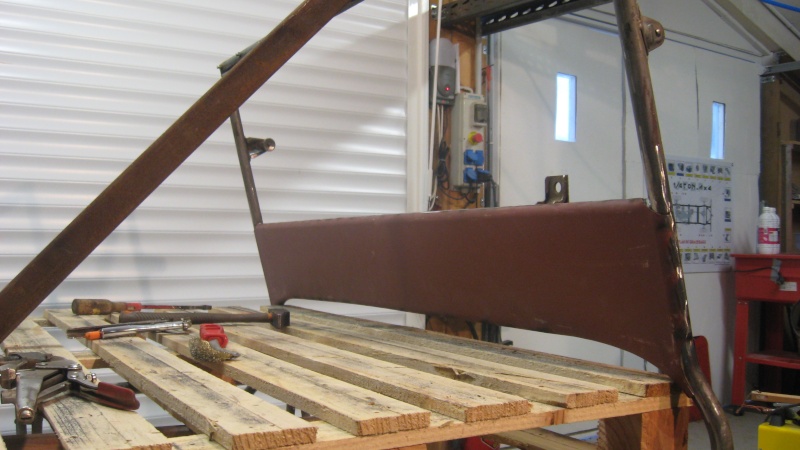

une autre petite série
la baie du pare brise ,une autre des maladies de la jeep
comme il n'y a pas de troue pour évacuer la condensation 60 ans+ tard sa donne ça
le trous montre l’intérieur du cadre du fameux montant .. plein de me....!!
une fois finie avec une tôle neuve
le siège conducteur
certains proprios avait la fameuse idée de découper l’échancrure du siège pour facilité le remplissage du réservoir
bien sur et comme sur toutes les pièces modifiées ..........retour à l'origine
l'assise reste une simple tôle très fine
avant :
pendant :
après :
