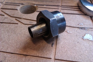

L’intérieur :
Défonceuse FESTO OF 900 E  Imag0710
D’ailleurs, je ne sais pas trop ou le guide pour le rail se range... Une idée ?

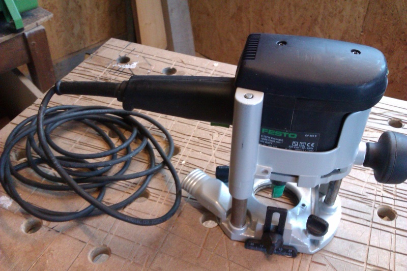

Et voilà la bête ! Défonceuse FESTO OF 900 E  Imag0711
Défonceuse FESTO OF 900 E  Imag0712 Défonceuse FESTO OF 900 E  Imag0713 Défonceuse FESTO OF 900 E  Imag0714
Elle à l'air de ressembler pas mal à la nouvelle OF 1010

J'ai fait des essai, et ça n'a rien à voir avec ma Ryobi ! C'est plus léger, plus maniable, ça coulisse beaucoup mieux...
Et la puissance restitué est presque équivalente, alors qu'il y à 500Watts de différence !

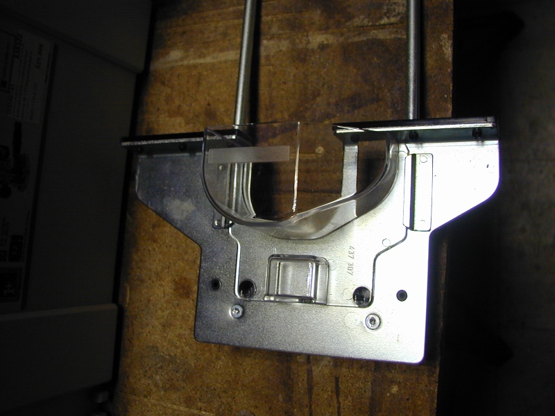

Rangement du guide parallele tu vois ou va le cache en plastique):
Défonceuse FESTO OF 900 E  91080011
Le guide de rail:
Défonceuse FESTO OF 900 E  91080012
Défonceuse FESTO OF 900 E  91080013
Re le carter en plastique:
Défonceuse FESTO OF 900 E  91080014

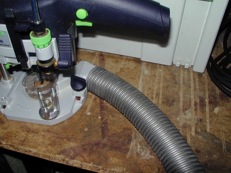

Et pour l'aspiration, rien de bien compliqué (ça marche comme ça pour le moment), un bete tuyau d'aspi domestique coupé pour se débarrasser de la partie rigide:
Défonceuse FESTO OF 900 E  91080015
Défonceuse FESTO OF 900 E  91080016
En hopant que ça help !

Branchement d'aspirateur:
J'utilise le même branchement d'aspirateur: le tuyau sur la buse de la defonceuse, sans raccord: ça marche très bien malgré le caractère bricolé.
Pour que le tuyau ne se decroche pas je l'attache à la defonceuse avec un petit fil de laiton ( fil en double passé dans deux petits trous du tuyau, fil que je tords et détords à la demande : la aussi cça fait bricolé, mais c'est plus pratique, simple, et fiable que le ruban adhesif, le raccord en PVC thermoformé bref tout ce que j'ai essayé auparavant.
