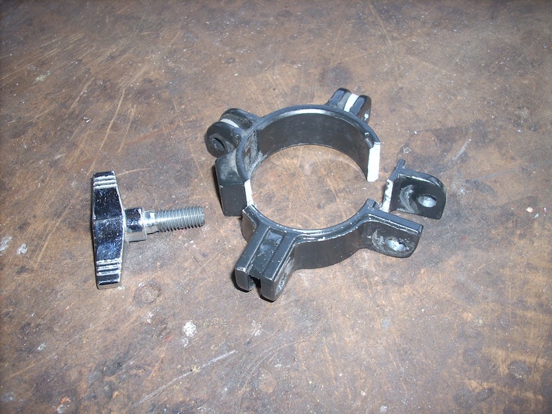

Mon fils Joël qui joue de la batterie a une chaise pliante dont une pièce s'est cassée. Alors: Papa peux-tu me réparer ça?
Vu que la pièce en question était un petit peu compliquée j'ai profité de faire quelques photos:
Amitiés à tous,
Voici le pied en question:
Et voici le corpus delicti:

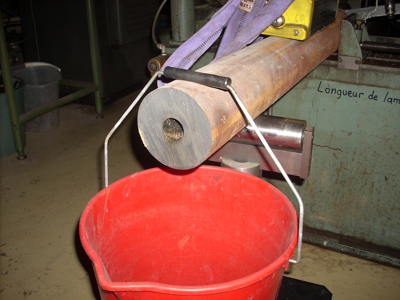

Pour commencer il faut couper une rondelle dans du tube à parois épaisse
Il faut mettre un seau car le liquide d'arrosage peut couler par le trou

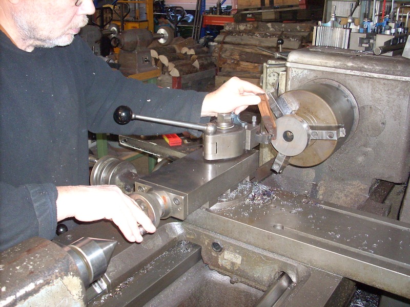

Mise en mandrin. Je ne peux pas appuyer la rondelle au fond des mors car je dois aussi tourner le diamètre. Les mors prennent la pièce sur environ 2mm puis, sans trop serrer le mandrin, je fais tourner et j'appuie sur la rondelle avec un bout de bois dur. Alors la rondelle tourne bien plat et je serre le mandrin.
Mise à plat de la rondelle

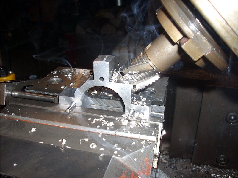

J'ai percé 4 petits trous de 4H7 avec précision au moyen du diviseur. En mettant des goupilles trempées dans ces trous je peux appuyer la rondelle sur le bord de l'étau. Je met aussi une butée et la pièce fait diviseur pour elle-même
La tête de la Gambin est tournée à 45° et l'on peut fraiser les intervalles

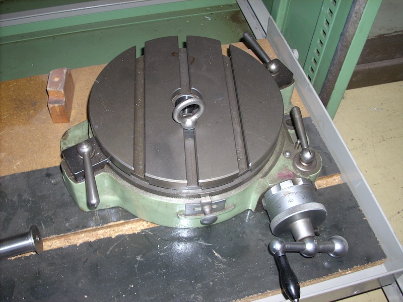

Diviseurs
Bonjour Fred M, bonjour à tous,
Les diviseurs s'utilisent principalement sur des fraiseuses et servent à usiner selon un angle donné ou un nombre de division sur le pourtour d'une circonférence. Exemple: si l'on fabrique un boulon il faut fraiser la tête hexagonale. Donc il faut un diviseur capable de tenir la pièce à usiner et de faire pour chaque pan un sixième de tour ou 60°.
Il existe plusieurs types de diviseurs permettant de diviser à n'importe quel nombre. Je vais mettre quelques photos des différentes sortes existantes sur le marché. Mon ami Pierre (Pili) vous a déjà montré les possibilités de divisions sur le tour Schaublin 102.
S'il y a d'autres questions, n'hésitez pas.
Amitiés à tous,
Ce diviseur est très robuste et rigide. Il comporte 60 encoches et ne peut donc diviser que par 60 ou ses sous-multiples. Je l'ai fabriqué moi-même.
Deux autres sortes de diviseurs. Les disques à trous qui se montent sur le diviseur vert servent à diviser par un très grand nombre de possibilités
Un autre diviseur: celui-ci se monte sur la petite fraiseuse Schaublin 12
Ceci est un plateau tournant.La division se fait au moyen de la manivelle et du vernier gradué en degrés, minutes et secondes. On peut aussi l'utiliser pour fraiser des arrondis selon un rayon.
