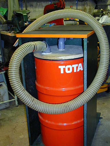

J'ai utilisé le principe de l'aspirateur à cendre pour une bidouille maison ; il s'agissait d'un aspi ménager normal qui se branchait sur un fut de 60L (vieux fut d'huile) ; c'était un peu juste pour aspirer les copeaux de la fraiseuse (copeaux d'acier), mais ça marchait très bien pour du bois ; la plus grande partie de la sciure restait dans le fut, les poussières les plus fines finissait dans le sac d'origine de l'aspirateur.
Coté aspi:
et un aspirateur à cendre pour débuter??? Servan10
Coté bidon récupérateur:
et un aspirateur à cendre pour débuter??? Servan11
C'était aussi une servante par la même occasion

Le principe mériterais quelques améliorations ; le coude brutal sur la sortie d'aspiration (du fût vers l'aspi) fait perdre de la puissance d'aspiration, d'autre part, je pense qu'un tube tangent au Ø du fut permettrais de créer un phénomène cyclonique qui augmenterais encore les performances tout en évitant que le flux d'aspiration soit orienté de bas en haut, ce qui à tendance à ré-aspirer ce qu'il y a dans le fût si on ne le vide pas à temps. L'entrée d'aspiration devrait être plus basse, et non pas dans le couvercle, j'ai du mettre un déflecteur pour éviter que ca passe directe dans l'aspi !
un petit dessin sera peut être plus clair.
et un aspirateur à cendre pour débuter??? Aspi10
Le chalenge .... faire un aspi SILENCIEUX ... mais ça, c'est pas gagné !

Bonjour tibou
J'ai fait pas mal d'essais sur cet aspi, quand je l'ai construit, puis, plus récemment lorsque l'aspi à rendu l'âme et que j'ai branché l'aspi de la machine à bois à la place. (le but étant d'aspirer des copeaux de fraisage acier, donc pas bien pour un aspi de machine à bois, car les copeaux passent directement au travers de la turbine sur ce genre de matériel).
Théoriquement, la taille du bidon n'a pas d'influence sur la dépression créée dans le bidon (les règles sont les mêmes que pour une pression); c'est comme lorsque tu gonfle un pneu, ça sera plus long pour atteindre la pression voulu si tu gonfle un pneu de camion qu'un pneu de vélo, mais tu obtiendra la même pression. Il est par contre important d'avoir un zone libre suffisante entre le "niveau haut" des copeaux dans le bidon et l'entrée ou est branchée l'aspi, sinon tu risque de ré-aspirer ce qui est dans le bidon.
Ce que j'ai constaté d'important pour éviter les pertes d'aspiration
- bonne étanchéité des raccordements de tuyau, et au niveau du couvercle ; dans mon cas il y a une gorge faite à la défonceuse avec une fraise à bout rond dans le couvercle ; elle correspond au Ø supérieur du fût. j'ai mis un joint en U sur le bord supérieur du bidon, à la fois pour l'étanchéité et pour ne pas s'entailler les doigts.
- si changement de Ø de tuyau, le passage d'un Ø à l'autre doit être progressif (cône) ; une réduction brutale fait perdre des performances. c'est surtout sensible si on passe d'un gros à un petit tuyau.
- éviter les coudes brusques ; perte de performances et bouchons de copeaux !
- les performances des aspi sont calculées pour fournir une certaine dépression pour un certain Ø de tuyau ; si tu a un aspi avec un tuyau de Ø 40 (aspi de ménage standards) et que tu met un tuyau de Ø 60 à la sortie du fut (c'était mon cas, car les copeaux de ferraille se coincent dans du 40) tu a une perte d'aspiration. (la dépression créée reste la même, mais elle est "étalée" sur une plus grande surface ; Ø60 = 28.3 cm² , Ø 40 = 12.6 cm²)
Dans un autre registre ; si tu en a la possibilité, n'hésite pas à exiler l'aspi dehors, ou dans une autre pièce, car le bruit est vraiment pénible au bout d'un moment. Tu peut garder le bidon à l'intérieur, c'est même préférable à la fois pour contrôler le niveau mais aussi pour éviter un long tuyau du coté "gros copeau" ; entre le bidon est l'aspi par contre un tuyau long ne gênera pas. Avec les machines à bois, grosses ou petites, c'est casque anti-bruit fortement conseillé !!
Voilà, si tu a d'autres questions, n'hésite pas Wink

curieux la sortie a la tangeante du bidon de reception de copeaux ...
dans tous les modeles de system cyclone la sortie se fait par le couvercle au centre, avec un tube descendant plus bas que l'entree.
mais bon si ca marche bien, tant mieux
autre consideration a prendre en compte, plus la section de tuyau est petite plus la circulation d'air (et donc de matiere portée par le flux) sera rapide
donc il vaut mieux privilegier une petite arriver d'air pour augmenter la vitesse des copeaux a l'entrée du recepteur.
ainsi ils seront bien plaqué contre les parois (force centrifuge) et ils finiront leur course en bas du bidon et n'auront pas tendant a partir directement dans la sortie vers l'aspi.
je suis actuellement en train de voir pour me faire un collecteur de copeaux en tole fine a placer au dessus d'une poubelle.
j'ai deja realisé une premiere version en plastique souple que j'ai decoupé et courbé pour former un cone, mais la depression est trop forte et le cone se deforme (ecrasement)
en cherchant sur internet on trouve pas mal de modele de projet a ce sujet.
