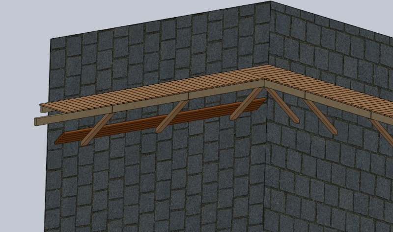

Voilà quelques dessins :
Ces étagères on du être faites il y à une quinzaine d'années, à la construction de la maison. Par soucis d'économie elles on été faites en palettes démontée. Les lattes forme le dessus des étagère, les traverses qui sont prisent en sandwiche lorsque la palette est démonté sont vissé au mur et vissé sur le pourtour des étagères. Elles servent aussi de jambe de force :
Atelier Luckyou34 110
Atelier Luckyou34 210
Vue en contre-plongée, le sol à été enlevé pour la prise de vue :
Atelier Luckyou34 310
Les jambes de force servent aussi de stockage :
Atelier Luckyou34 410
