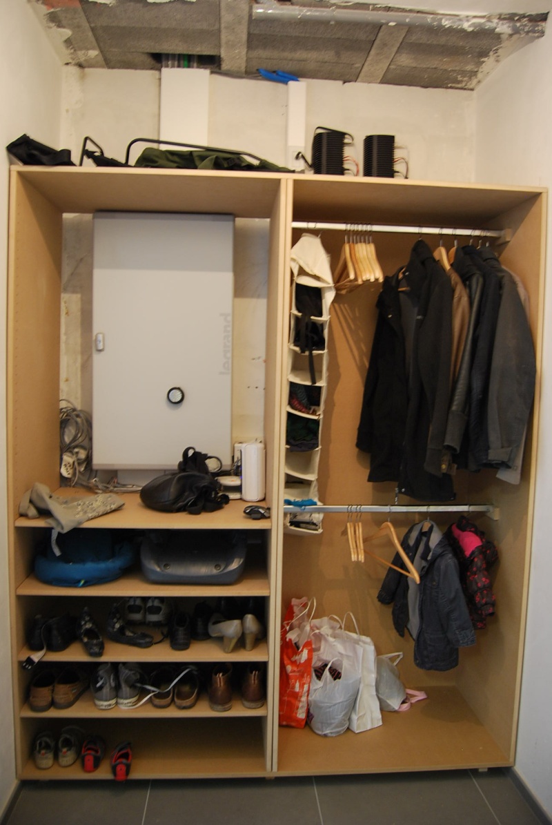

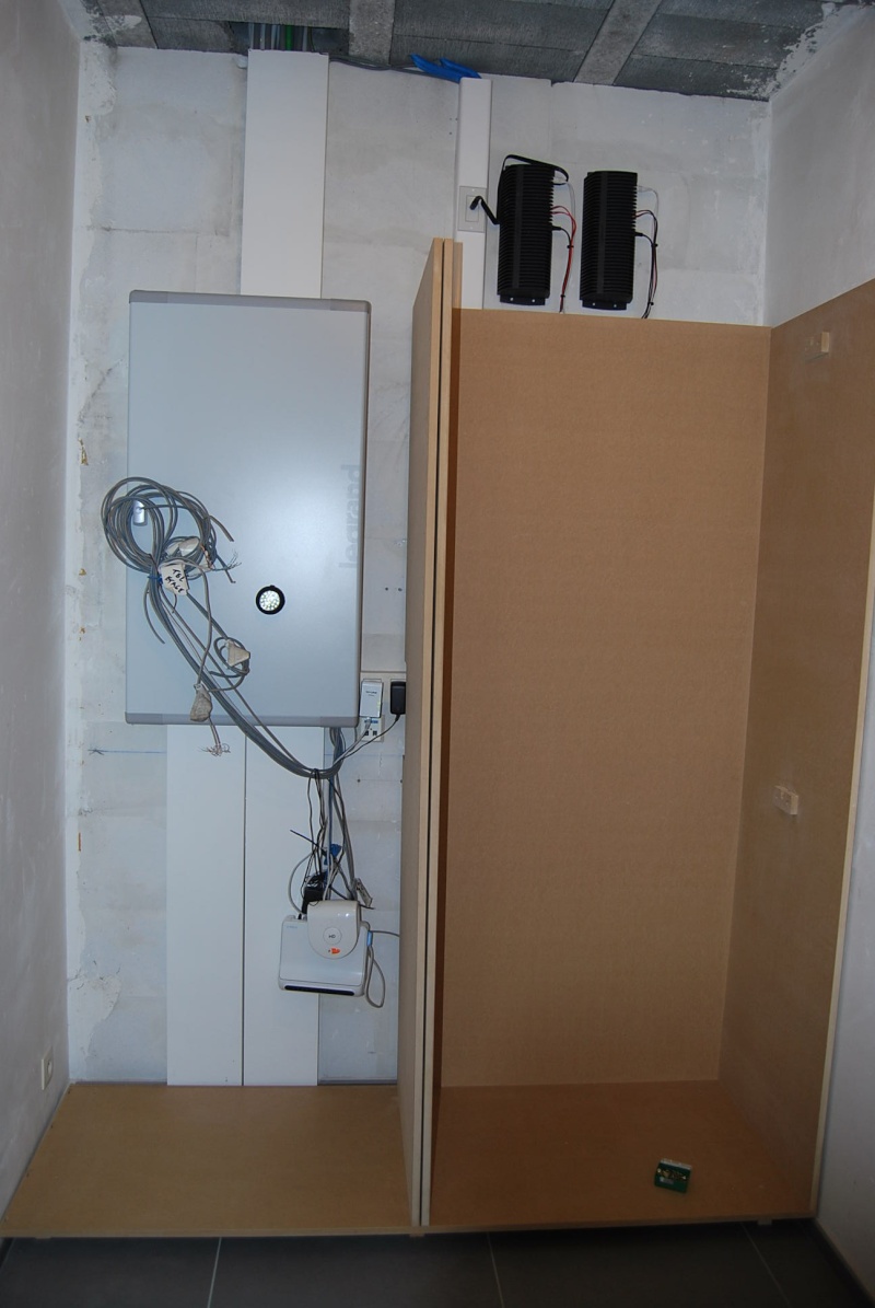

Il était temps que je poste quelques réalisations après tant de lecture assidue du forum.
Voici donc un vestiaire penderie en MDF. La difficulté était d'intégrer le tableau électrique ainsi que des évacuations qui doivent être accessible ainsi que le système de distribution audio, le tout entre 2 murs à l'équerrage et l'aplomb hasardeux. Le meuble doit donc s'assembler à son emplacement définitif.
Voici le projet. Je n'avais pas envie de portes coulissantes car mon expérience montre qu'on laisse toujours une porte ouverte... il y aura donc 4 portes de 45 cm de largeur. MDF 18 mm.

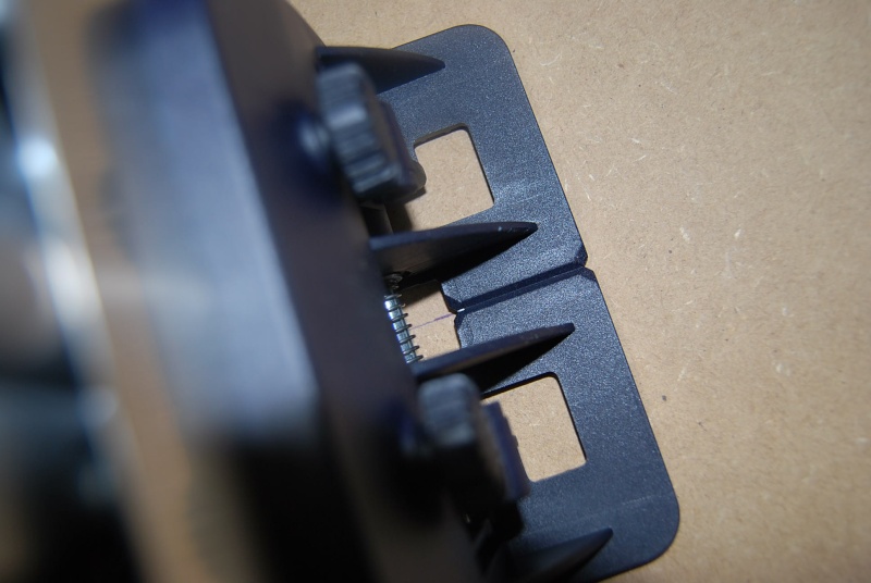

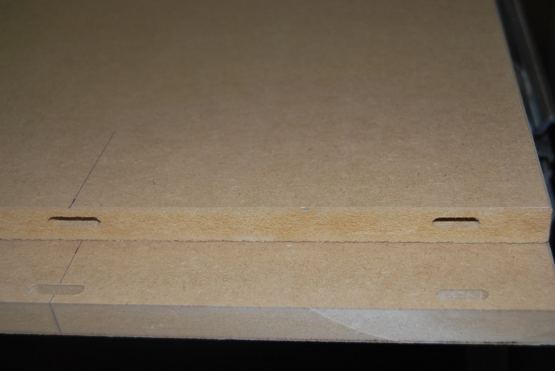

J'ai fait le choix de la domino car j'ai plusieurs réalisations à faire en MDF ou CP mais je voulais investir aussi pour faire du massif. Et je ne suis pas déçu !

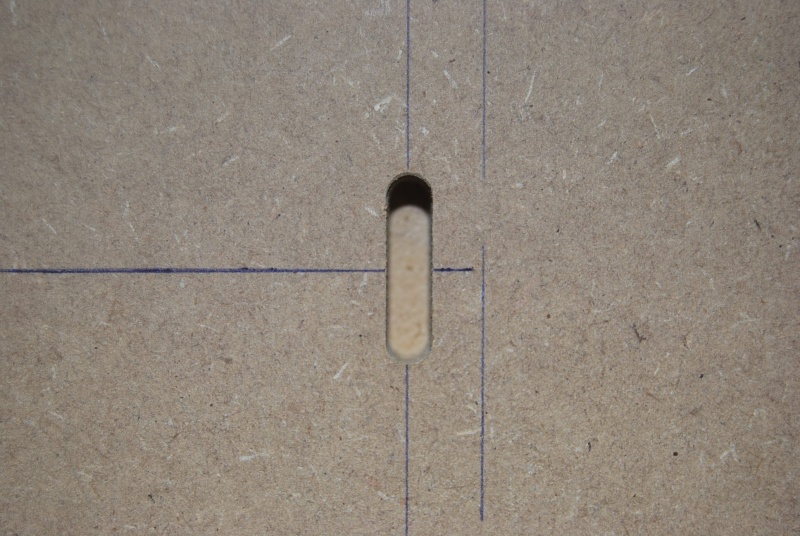

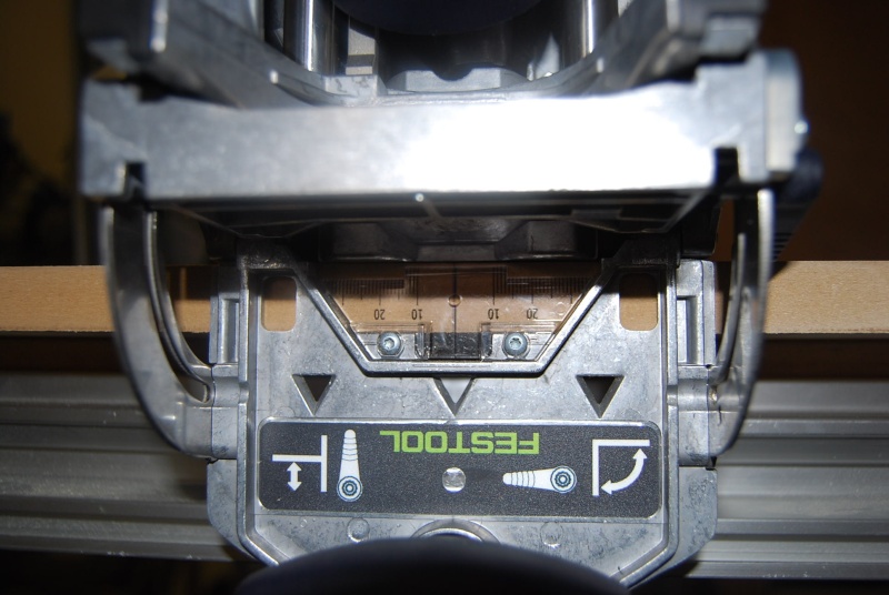

La première mortaise est réglée sur la largeur exacte du domino (ép 6 mm). Les suivants sont réglés un peu plus large. Heureusement, sinon l'emboîtement serait impossible sans abîmer le MDF, en tout cas pour les mortaises réalisées sur les chants

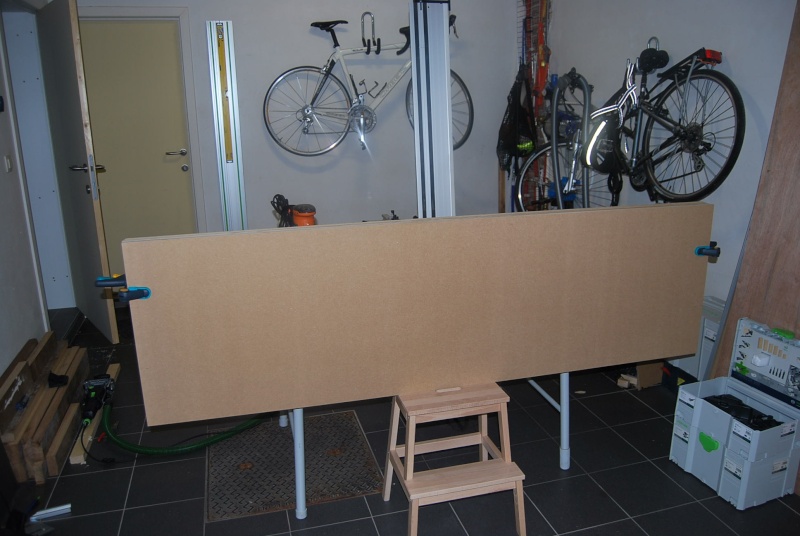

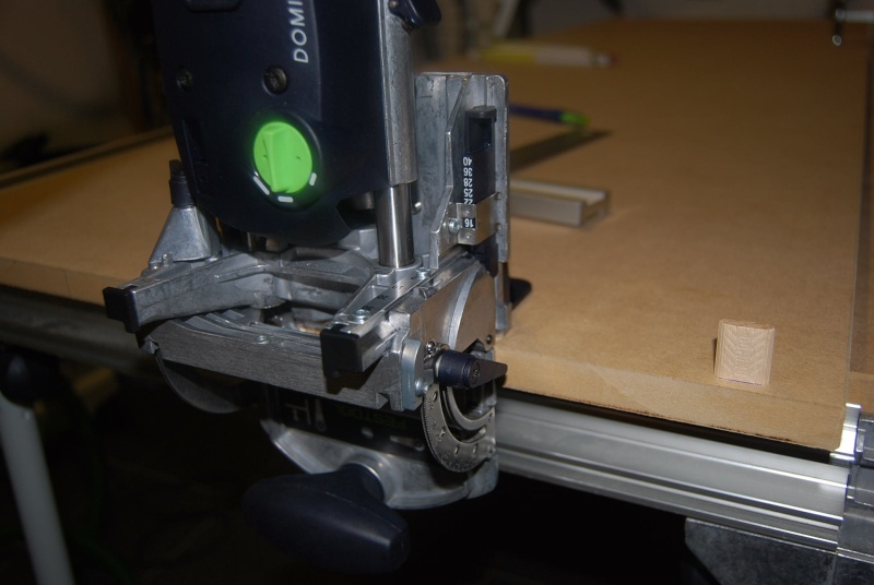

Comme on l'a déjà évoqué sur ce forum, la précison de la bête est redoutable. les repères sur la machines alignés sur le trait et c'est parti! Et même avec l'equerre accessoire fixée sur la semelle, les repères restent parfaitement rapportés.
Précision même en plein panneau, avec appui sur une règle.
fraisages en série, les arrêtes sont arrondies à la fraises à roulement puis premier ponçage des chants en regroupant plusieurs panneaux sur... le tabouret de Pili

Madame n'a pas résisté à faire des essayages
oups j'ai oublié une mortaise... de l'intérêt de la machine qui va à l'outil et non l'inverse !
un autre gabarit pour les charnières BLUM de chez IKEA. Merci Alexis81 http://www.metabricoleur.com/t565-gabarit-pour-charnieres-blum
decollage imminent elles sont vraiment très bien ces charnières...
et après quelques coups de rouleau...
voilà !

Le tableau électrique enfermé et qui plus est dans un espace contenant des textiles.............bof, on a encore fait un début d'incendie ce week end à cause de ce genre de "bêtises", d'ailleurs le consuel refuse ce genre de chose, c'est certainement qu'il y a une raison.

Bonjour BenG,
félicitation pour ton travail, ta penderie est vraiment bien, tu as mis deux couleur différentes entre les portes du haut et bas ou c'est l'effet de la lumière
Amicalement guillaume.

si je peux te donner un conseil c'est que dans un an tu regarde si tes murs ne sont pas moisi parce que le MDF à ce gros inconvénient de garder l'humidité et donc de créer un très bon atmosphère pour la moisissure.
il me semble ne pas l'avoir vu dans ton sujet mais normalement on met une couche de protection pour bois et ensuite peinture par dessus, ça évite les mauvaises surprise.
d'autant si tu as du carrelage au sol, ça augmente encore plus l'effet donc faut protéger et peindre même en dessous.

merci pour ton conseil
Heureusement, les mdf ne touche aucun mur. C'est ventilé sur les côté et il y aura un joint d'elastofill en haut.
Mais je regarderai...

benG a écrit: le tout entre 2 murs à l'équerrage et l'aplomb hasardeux.
Comment est-ce possible?...
Faudra un jour qu'on voit si ceux qui ont construit nos maisons respectives n'étaient pas de la même famille. Chez moi, c'est pour trouver un angle droit que ça devient hasardeux...
