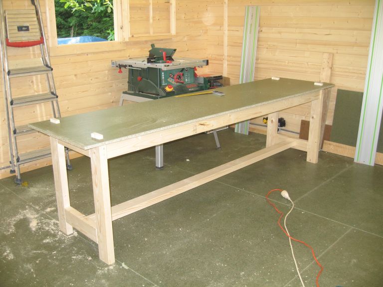

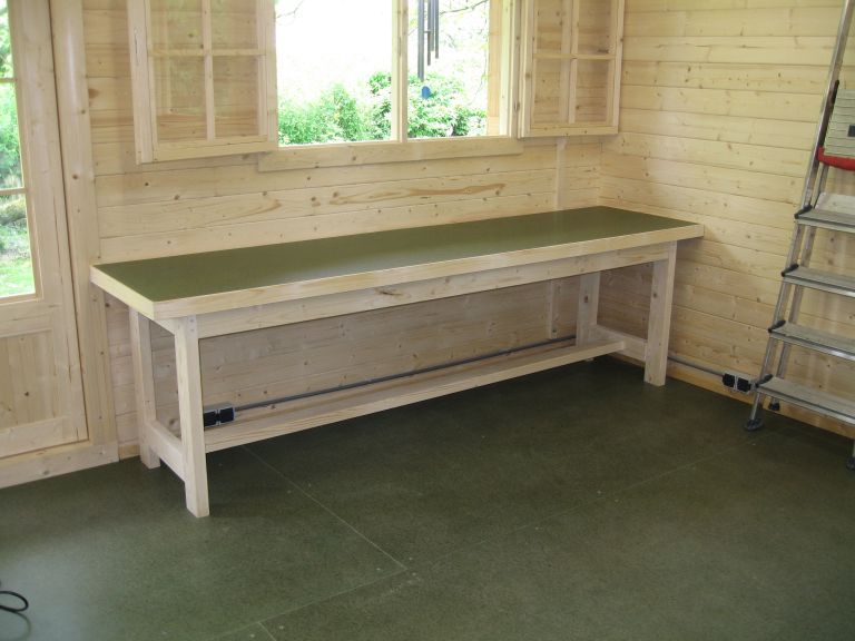

Un peu touche à tout, je me suis décidé à me fabriquer une table en bois pour bricoler et essayer ma nouvelle scie Festool TS55R.
Pour la scie, que du bonheur, j'ai bien fait de suivre vos avis sur le forum![Very Happy](https://2img.net/i/fa/i/smiles/icon_biggrin.png)
Juste un avertissement, si vous achetez ce genre de machine, vous allez vouloir l'utiliser, la preuve cette table...
Le bâti de la table est réalisé en chevrons en sapin de 95/42 mm, assemblés par tenons mortaises, collés et chevillés.
Le plan de travail est fait de 3 couches de panneaux agglomérés marins de 18 mm d'épaisseur.
Les dimensions: 250/62 cm (en fait, je me suis contenté de couper les panneaux en 2 ce qui me fait une belle surface). Et la hauteur est de 75 cm ce qui correspond à peu près à la hauteur d'une table standard, car je veux pouvoir utiliser une chaise et épargner mes jambes et mon dos
Maintenant la table en question en images, c'est mieux que les mots.
D'abord les 4 pieds, les tenons ont été réalisés avec la scie plongeante:

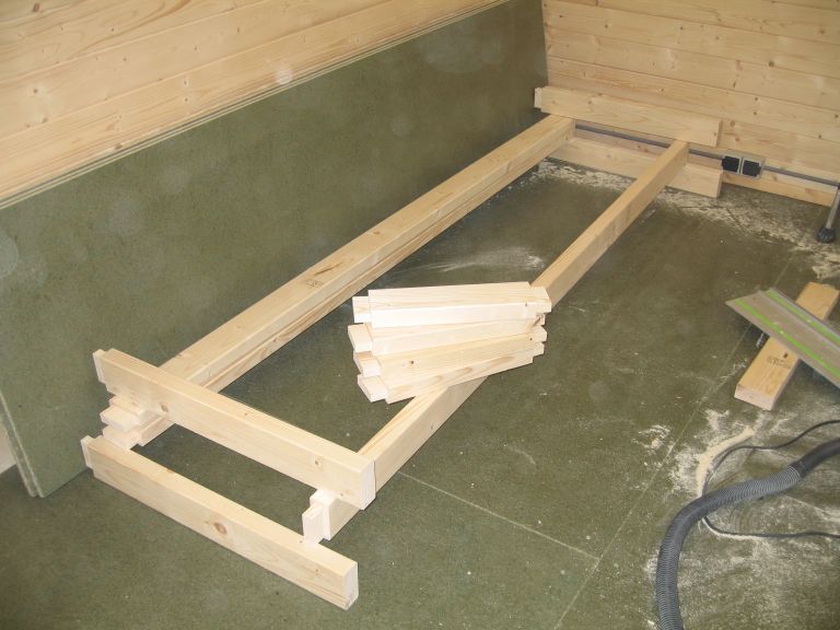

Même chose pour les longerons:
![Une Table pour bricoler Table210](https://i.servimg.com/u/f42/17/02/96/18/table210.jpg)
![Une Table pour bricoler Table310](https://i.servimg.com/u/f42/17/02/96/18/table310.jpg)

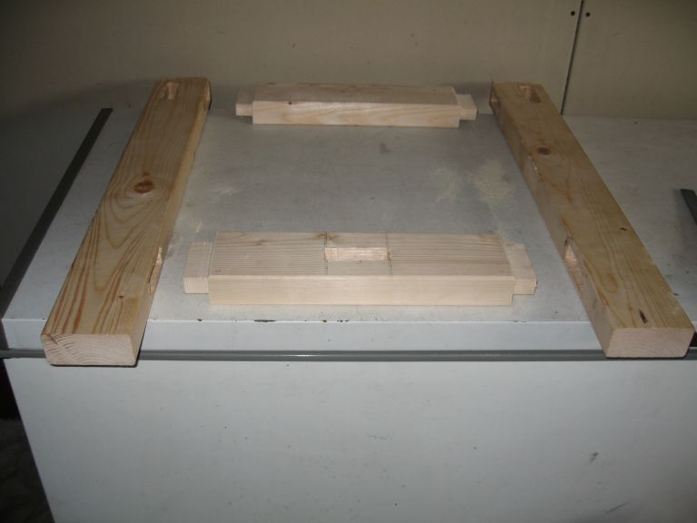

Et les 4 traverses
![Une Table pour bricoler Table410](https://i.servimg.com/u/f42/17/02/96/18/table410.jpg)
Les mortaises ont été réalisées à la foreuse et terminées au ciseau.
Au passage, vous remarquerez que c'est le congélateur qui me sert de table, au grand dam de mon épouse, ma table va au moins résoudre ce problème
![Une Table pour bricoler Table510](https://i.servimg.com/u/f42/17/02/96/18/table510.jpg)

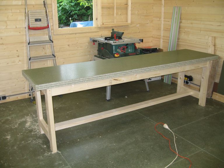

Dépose du premier panneau
![Une Table pour bricoler Table810](https://i.servimg.com/u/f42/17/02/96/18/table810.jpg)
Dépose du 2 ième panneau, il arrive bien au raz des tenons
![Une Table pour bricoler Table910](https://i.servimg.com/u/f42/17/02/96/18/table910.jpg)

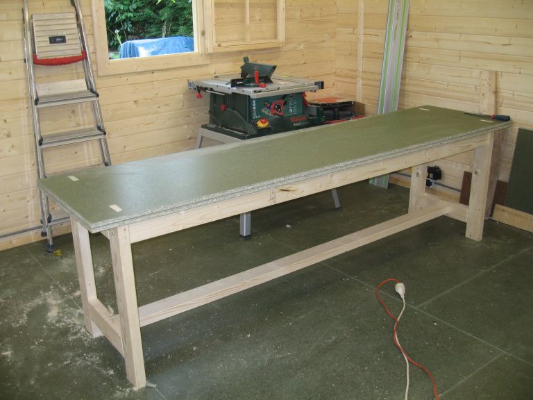

Et enfin le 3 ième panneau pour cacher les tenons. Ce qui me donne une plaque de 54 mm d épaisseur.
Les 2 premiers panneaux sont vissés dans les longerons du bâti et le 3 ième est vissé par en dessous à travers les 2 premiers, ainsi aucune vis n'est visible.
![Une Table pour bricoler Table111](https://i.servimg.com/u/f42/17/02/96/18/table111.jpg)
Et pour finir, 4 lattes en finition pour cacher la texture des panneaux agglomérés pas très esthétique.
J'ai fixé les lattes avec des clous à tête d'homme que j'ai recouverts d’enduit pour les dissimuler.
![Une Table pour bricoler Table112](https://i.servimg.com/u/f42/17/02/96/18/table112.jpg)
Au final, la table est assez lourde et très stable, je pense que je ne regretterai pas le congélateur
Décidément, Je me ferais bien la chaise tant que j'y suis
Si vous avez des questions, des remarques ou des conseils, n'hésitez pas, je suis preneur.

guillaume22 a écrit:...par contre juste une remarque vu le poids de chaque panneaux et au vu de la longueur de 2.50 mètres n'as-tu pas peur que le milieu s'affaisse à force de travailler dessus ?
Salut.
Belle table/établi et environnement de travail chaleureux (sauf le congel...
Je rejoins guillaume22. C'est épais mais ça fait une grande longueur. Ne vaudrait il pas mieux prevoir quelque chose au milieu ???

si je comprends bien, les deux premiers panneaux sont vissés sur les longerons qui doivent avoir 40/45 cm d'entre axe, il n'y aura aucun soucis de flambage des panneaux, même à la charge.
Peut être à la longue, les longerons en sapin travailleront un peu, mais ce n'est pas très grave, le rail est festool en un peu souple
, et pour le reste, il suffit d'en tenir compte en travaillant, ça ne perd pas réellement de confort.

Je viens de regarder les photos une deuxième fois et je me disais qu'il serait peut être intéressant de lui rajouter deux pieds au centre pour éviter que les longerons ne plient. Elle ne perdrait rien de son charme.
Plus de deux mères de portée, c'est peut être un chouia ambitieux
car même en vidant la table entre les périodes de travail (ce qu'on ne fait jamais systématiquement^^), je crains que le poids des panneaux, à la longue ne soit un peu important.

Juste une question, les panneau d'agglo sont-ils collés entre eux en plus du vissage ?

Un grand merci pour vos appréciations qui sont un réel encouragement, faut vous dire que c'est mon premier "meuble".
Pour répondre à la question de la résistance sur la longueur et le risque que les longerons ne se cintrent, à l'origine j'avais pensé faire un support en "V" au milieu de la table entre le longeron du bas et les 2 supérieurs et soutenir celui du bas par un petit pied. Après avoir assemblé la table, j'ai été étonné de constater la rigidité de l'ensemble, j'ai donc postposé ces renforts, je vais surveiller la tenue dans le temps et si ça bouge, j'irai jusqu'au bout de mon idée première.
Pour ce qui est du congel, reconnaissez quand même avec moi que ces engins ont tout juste la bonne hauteur pour bricoler, ils sont stables, solides, toujours dégagés quand on en a besoin. Seul bémol, faut pas se faire prendre sur le fait

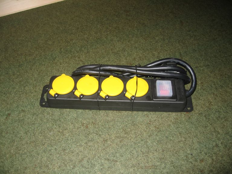

Pour AlexDSL en ce qui concerne la hauteur des prises, je crois que je vais me contenter de cela
![Une Table pour bricoler Multip10](https://i.servimg.com/u/f42/17/02/96/18/multip10.jpg)
Pour Dia, les panneaux sont justes vissés, dans le but de pouvoir les démonter, ne serait-ce que pour pouvoir réaliser le renfort plus tard si nécessaire.
Cyril, c'est vrai que bricoler dans une pièce en bois est très agréable, ça sent bon le bois, c'est un abri de jardin que j'ai monté cette année (sous la pluie
Thibault, Pour la table Bosch, il n'y a pas longtemps que je la possède, elle est assez précise, la coupe est bien à 90° mais de toutes façons, il y a moyen de régler les angles pour qu'ils correspondent aux graduations, même chose pour le guide, la loupe est réglable. Le protège lame est embêtant mais hélas nécessaire pour la sécurité de nos doigts. Le seul vrai défaut que je lui reproche, c'est la solidité des pieds, pour déplacer la table il faut la soulever, car en la faisant glisser, si un pied accroche, il se tord, la tôle n'est vraiment pas épaisse
@+ Dan.

Bravo,
joli travail.
Je rejoins les autres concernant le flêchage. Pourquoi pas une béquille amovible au milieu des longerons ? A ôter pour le travail assis et à replacer pendant les périodes de "repos".
joli travail.

salut tout le monde
ou au moins 3 traverses supplementaires fixées aux 2 longerons et sous le plateau qui evitera d'avoir un pied au milieu.
Mizott a écrit:Bravo,
joli travail.

[quote="le pat"]salut tout le monde
je pense que ça ne changerait rien au fléchage des longerons, au contraire, ça ne ferait que rajouter du poids sur ceux ci,
les panneaux, eux ne devraient pas bouger

et pourtant ça marche car je l'ai deja fais sur une portée de 2.30m (avec des chevrons 80x60 et du melaminée de 22 ) et c'est mon voisin , ancien menuisier de 83 ans qui me l'a appris , le faite de tout solidariser avec des traverses , rigidifie l'ensemble et empeche un flechage
dan , ta table est vraiment sympa et avec la section des longerons que tu as mis peut etre que ça bougera jamais !
A+ patrice
A+ patrice

Merci Patrice, je vais voir comment se comportent les longerons dans le temps et croiser les doigts.
@+ Dan.
@+ Dan.

dan, ce qui importe vraiment dans ton cas, c'est que les panneaux soient bien solidarisés et travaillent en même temps.
la résistance a la flexion est proportionnelle au cube de la hauteur .
si tes panneau font, disons 20, et qu'ils sont simplement posés les uns sur les autres, la résistance à la flexion sera
= à 3 fois (20 au cube), divise par 12, soit 2.000
si les panneaux fléchissent de concert (admettons qu'ils soient collés), la résistance à la flexion sera
= à (20 fois 3) au cube, divisé par 12, soit 18.000 !!!
dans ton cas, ce qui importe si tu veux éviter des pieds et des renforts, c'est de bien lier les 3 panneaux ensembles (par exemple par des tourillons ou des vis, mais pas seulement au droit des traverses. un peu partout.
perso, je pense qu'un panneau de 60 c'est très rigide.
bonne soirée.
BBy
je reviens de congé, et découvre tous ces sujets nouveaux.
bonne soirée.
BBy
Re: Une Table pour bricoler
Merci Bricoleux pour ta démonstration, je vais donc suivre ton conseil et ajouter des vis supplémentaires pour mieux solidariser les panneaux entre eux.
@+ Dan.
@+ Dan.

Belle réalisation, c'est propre,net , comme il faut quoi!!!. Si tu solidarises tes panneaux , rien ne t'empêche de poser dessus la table un panneau martyr.
Pour moi ce serait trop bas, ma table, moins grande et qui m'a fait sa demande mise à la retraite est à 1m de haut, bon il y a le tabouret qui va avec.
René
