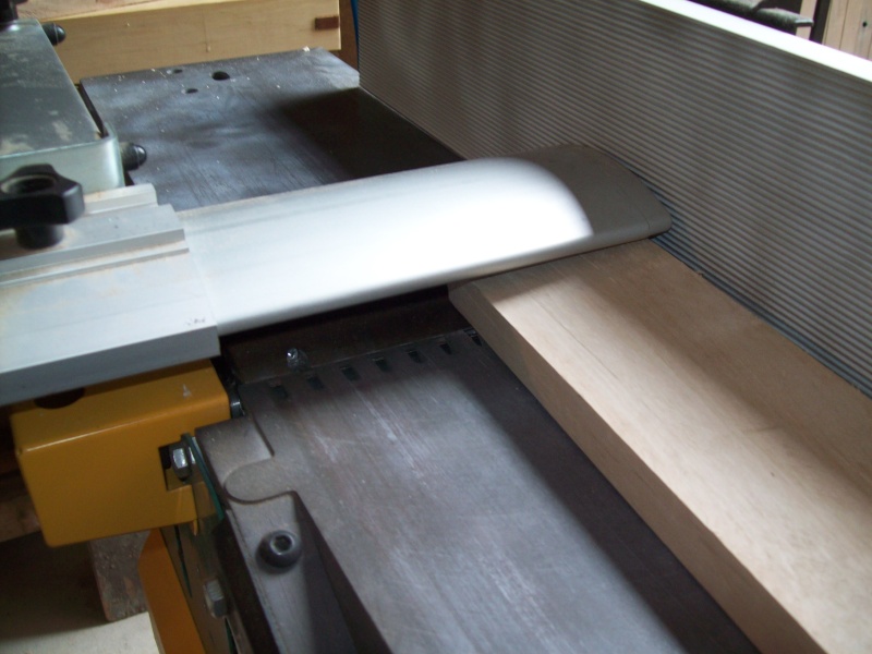

J'ai régler le protecteur pour que la planche aille en dessous !

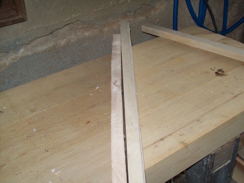

Il faut observer sa pièces à raboter en séchant le bois se déforme,
Sur la pièces de droite qui est parfaitement dégauchis on aperçois la déformation de l'autre morceau de bois.
C'est cette face qui ira sur la table de dégauchissage

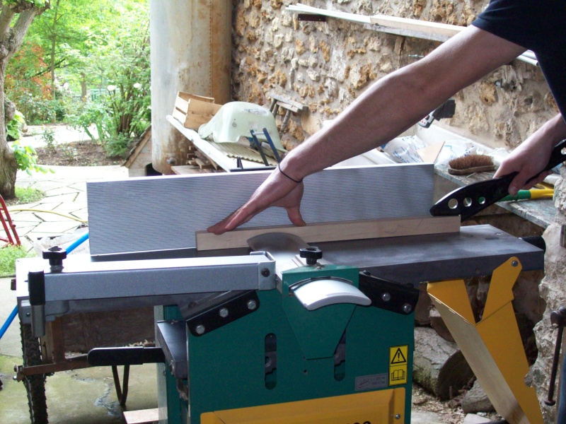

On allume la machine, et c'est parti !
On présente le morceau de bois
Apprendre à Dégauchir et à raboter 122_0321
On arrive au pont protecteur ma mains passe au dessus, bien sur j'appuie toujours et la deuxième main pousse le morceau de bois.
Apprendre à Dégauchir et à raboter 122_0322
Passé ! et ainsi de suite pour l'autre main
Apprendre à Dégauchir et à raboter 122_0323
