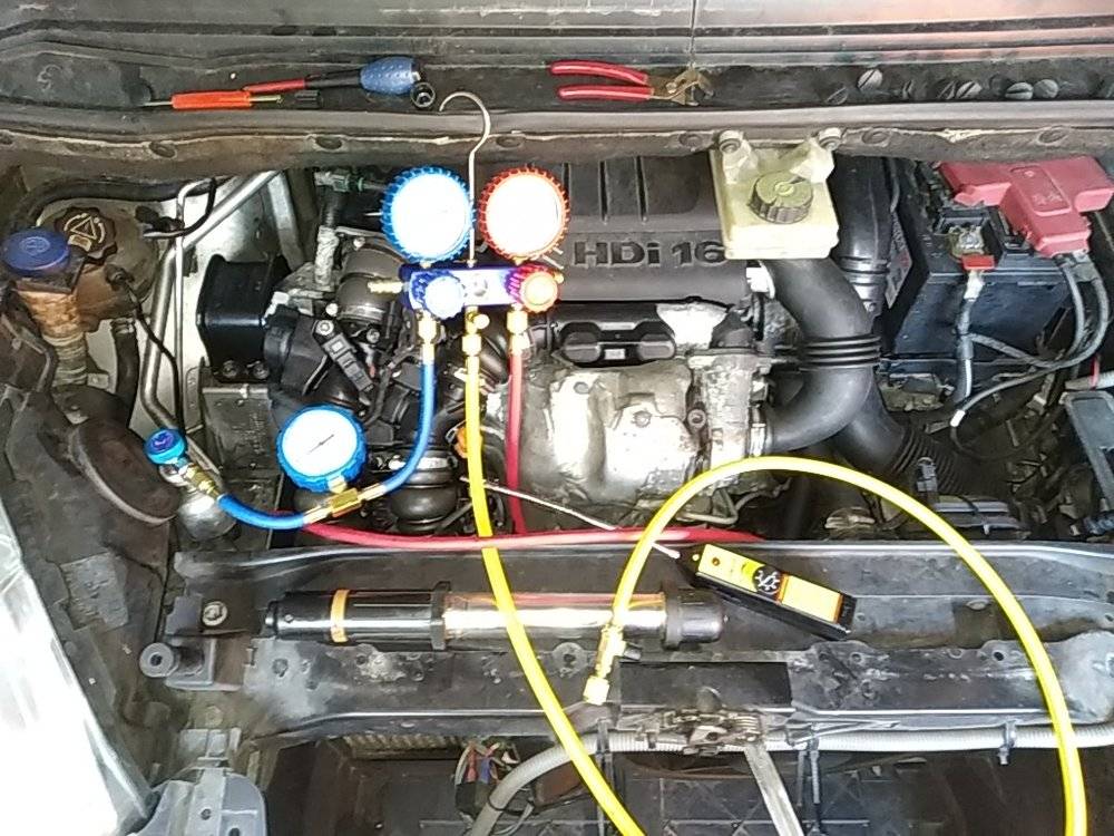

pour la partie clime auti
fait l achat d une pompe a vide 220 volts et acheter une réserve de gaz est fait le montage
la mécanique ou l électricité des véhicules deux / quatres roues  S9cc4010
la mécanique ou l électricité des véhicules deux / quatres roues  H9082310
la mécanique ou l électricité des véhicules deux / quatres roues  15592010
la mécanique ou l électricité des véhicules deux / quatres roues  15592011
la mécanique ou l électricité des véhicules deux / quatres roues  15592012
la mécanique ou l électricité des véhicules deux / quatres roues  Img_2263
https://youtu.be/D6IsXAMoTLQ
avec le montage entre les deux
d un coter la basse pression de l autre la haute pression
la couleur est bonne avec le fluide fluo pour visualiser des fuites
une video
qui indique si y a des fluides pour graisser le circuit de clim
ps il faut que le moteur du véhicule sois en fonction

pour pannes electriques , rien ne vaut une bonne lampe temoin 12v21w , un multimetre et bien sur un schema
pour la clim , je suis pas sur que l’investissement vaille le coup , t'arrives a avoir du gaz ?
pour les fuites , le traceur c'est bien mais le mieux c'est l'azote , tu claques 25bars dans le circuit et si tu n'entends pas la fuite , tu mets du 1000 bulles partout , ça finit toujours par buller
