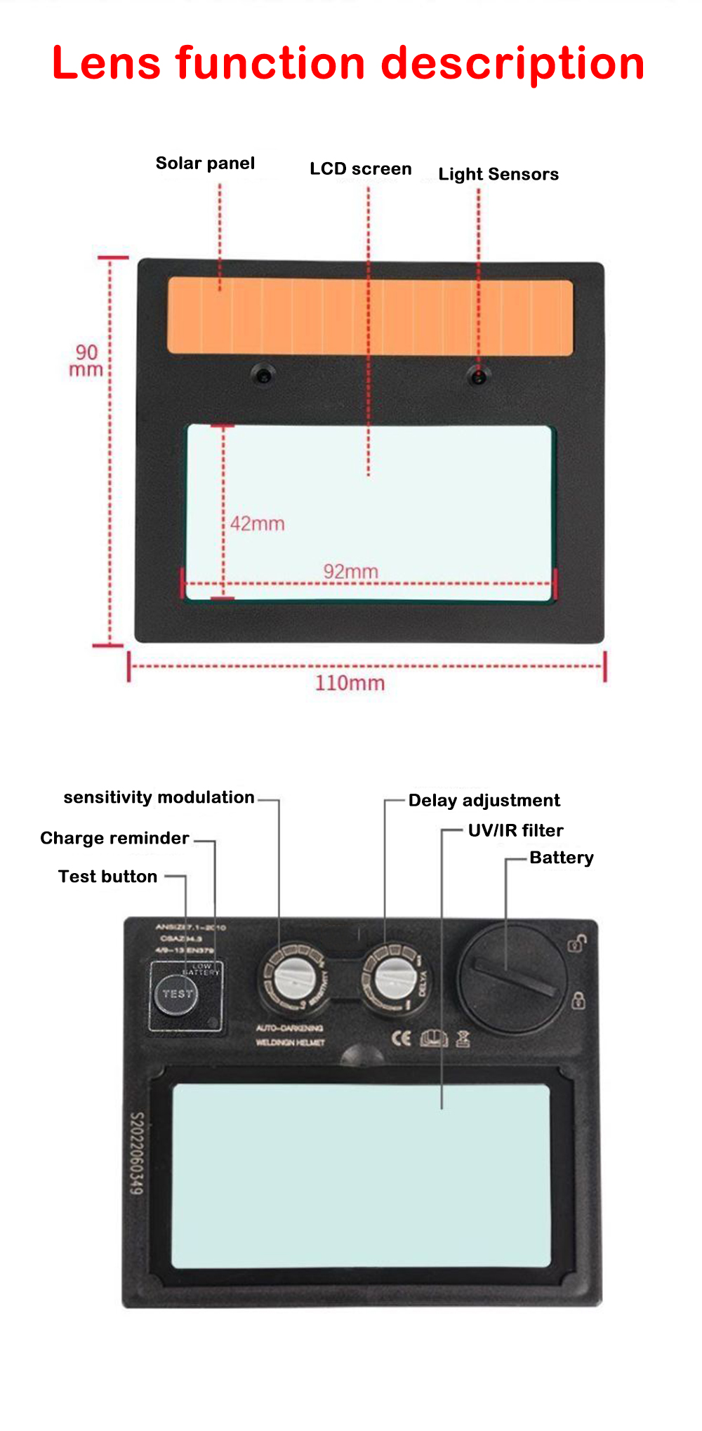

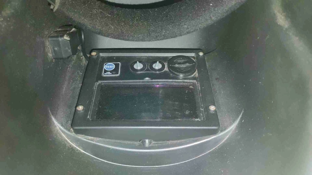

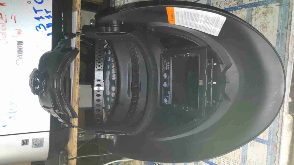

je bosse dans le bâtiment depuis plus de 20 ans
on na des cagoule esab automatique ca coute un bras
il on deux détecteur est une ranger de panneaux solaire
quant je soude j ai toujours de la buee sur le par brise
pour moi j ai chercher une cagoule plus éloigner de la figure
avec deux détecteur est une ranger de panneaux solaire bouton off /on Ombrage ajustable de 9 a 13
le miens est d une autre couleurs red flower il fonctionne aussi bien que les esab du boulot est j ai moins de buee sur le par brise
https://www.aliexpress.us/item/3256803443609624.html?aem_p4p_detail=202302261116572151762928540500010040687&algo_exp_id=b857f18e-6613-4390-8c41-c843c199e595-44&pdp_ext_f=%7B%22sku_id%22%3A%2212000029036800221%22%7D&ad_pvid=202302261116572151762928540500010040687_9&ad_pvid=202302261116572151762928540500010040687_9
je ne s avais pas qu il en exister avec 4 détecteur est un grand par brise a 180 °
celui la c est le top du top que j ai acheter avec le consommable
https://www.amazon.fr/YESWELDER-assombrissement-Automatique-lat%C3%A9rale-capteurs/dp/B09B51VZXH/ref=sr_1_15?crid=2JU06QDPY9TD1&keywords=cagoule+de+soudure+automatique&sprefix=cagoule+de+soudure+%2Caps%2C154&sr=8-15
https://www.aliexpress.us/item/2255799858799712.html?algo_exp_id=0faaed16-572f-4d2e-b7d2-2885ef8b37e7-2&pdp_ext_f=%7B%22sku_id%22%3A%2210000000101540271%22%7D
il y a des moment c est pas le prix qui compte
la même conception peux couter le double
a plus

ca fait un moment que j ai ma nouvelle cagoule
je l avais visualiser vite fait a la livraison
la je viens de la sortir du carton
pour l essayer a la soudure
le serre tête est de nouvelle conception
il est réglable sur trois positions en profondeur
c est réglable pour la hauteur ceux du dessus
c est réglable pour la grosseur de la tete
le verrouillage du le serre tête passe en dessous de la bosse de la tête
j ai essayer de faire tomber la cagoule
avec des mouvement de la tête la cagoule reste en place
pas besoin de jugulaire
j était habituer avec cagoule de soudure normal
avec un camp de vision 100x53mm
j ai commencer avec la cagoule dans la main
une cagoule sur la tête
âpres une automatique avec 2 capteurs
j ai eu du mal a habituer au cagoule automatique
je relever souvent la cagoule pour vérifier la soudure
on off sur le bouton de réglage extérieur
sur mon lieux de travail on na des esab
l électronique qui viens de chine
est le même principe de la dernier cagoule
celle ci avec un grand champ de vision 180 °
avec un camp de visualisation 100x82mm
avec vue latérale non auto-obscurcissant
133 x 114 mm 4 capteurs de qualité supérieure
il y a trois type de réglage meulage 4
deux autres réglage de 5 / 9 9 / 13
ca change la façon de souder c est plus facile
a plus

Je viens de recevoir le YESWELDER LYG-Q800, et je confirme que le serre-tête est vraiment bien.
Il est beaucoup plus confortable et maintient beaucoup mieux que le serre-tête Isofit de Optrel (qui vaut à lui seul le prix du masque complet YESWELDER.)
Franchement y'a pas photo, comme tu dis, il descend en dessous de la bosse à l'arrière du crâne, et rien que ça, ça change tout au niveau du maintient.
Alors que le "super serre-tête révolutionnaire" à 80€ de Optrel ne le permet pas.
Moi qui ai toujours été habitué à ce que le plus cher soit le mieux, et bien là je suis bluffé !
Par contre il a un autre défaut, c'est le mode meulage. Il faut retirer le masque, appuyer sur le bouton Grind, puis remettre le masque.
Peut'on m'expliquer l'intérêt ? Car le but du mode meulage c'est justement de pouvoir meuler sans retirer le casque.
Je vais donc renvoyer celui-ci, et prendre le YESWELDER LYG-M800, il ne possède pas d'écrans sur les côtés, mais l'écran facial est plus grand,n et surtout le mode meulage est accessible depuis l'extérieur.

j ai pris cette cagoule
je porte une paires de lunette
il arrive vite a avoir de la buée sur la vitre est sur les lunettes
tu parle de ce bouton de réglage
il est tous nouveaux pour moi
ca ira tres bien avec mon poste a souder
weld = souder
cut = plasma
grid = meulage
sur cette cagoule il y a un forme qui canalise qui dévie
du dessous vas sur les deux coter est fait office de par buée
le serrer tête arrière et monter sur deux axes pivotant
pour être ajuster a l arrière de la tête
je me suis pas habituer a meuler avec une cagoule
quant je soude je pointe et je soude pour un moment
j ai jamais essayer de meuler avec une cagoule
pour quoi pas essayer
a plus
