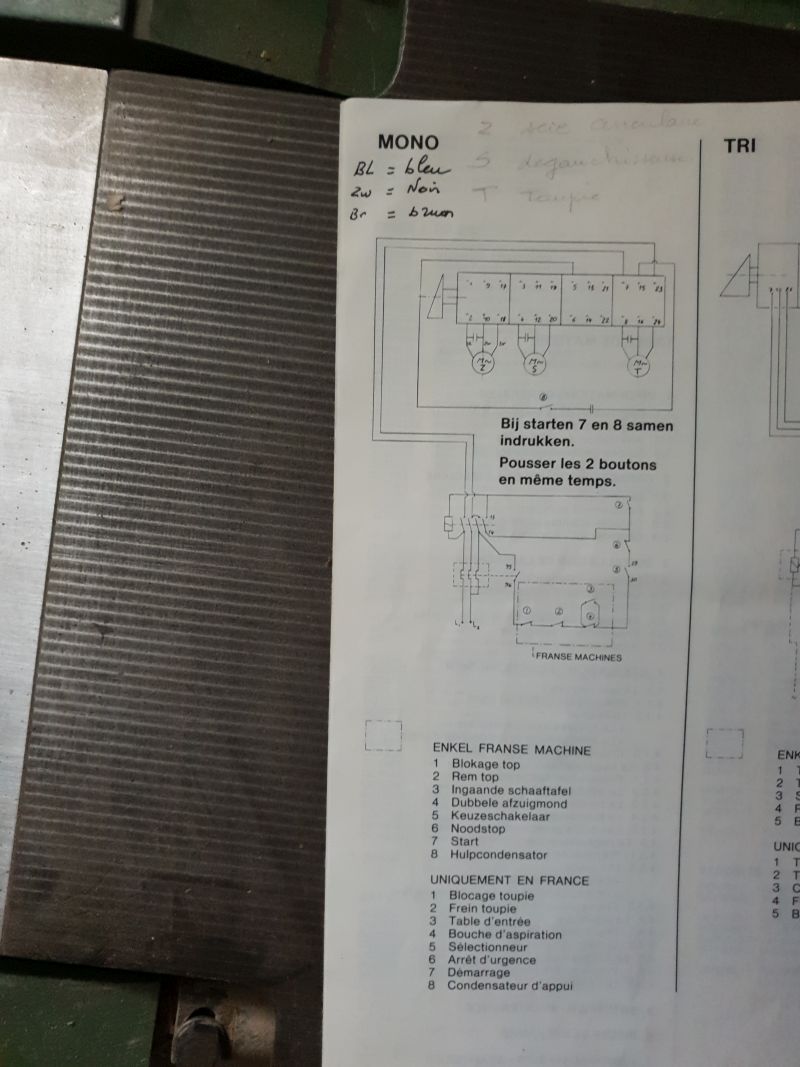

C'est un combiné bois KIMAC 260 de 1992
![Fatigue de la raboteuse 20230210](https://i.servimg.com/u/f26/19/00/40/97/20230210.jpg)
![Fatigue de la raboteuse 20230212](https://i.servimg.com/u/f26/19/00/40/97/20230212.jpg)

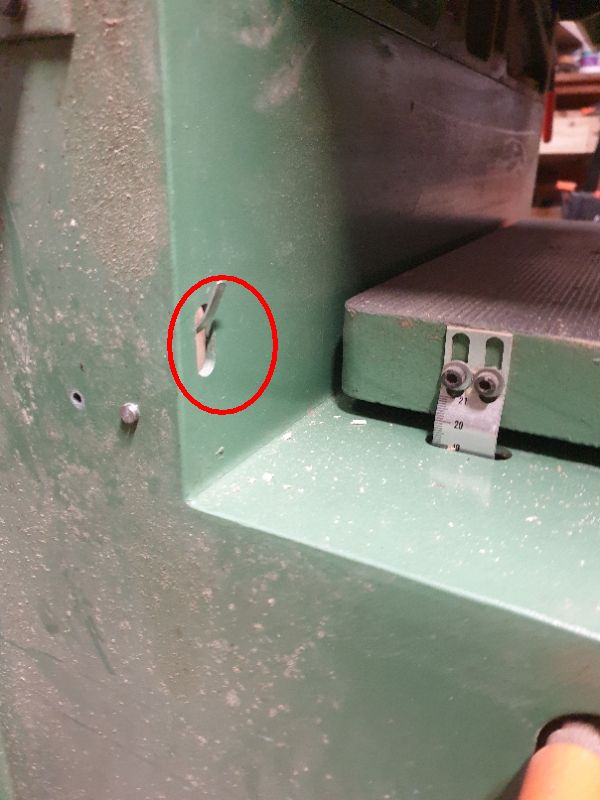

Merci de l'info, qui m'a fait tilt. J'ai peut être trouvé le fautif.
A savoir, quand tu rabats le capot d'aspiration de la raboteuse, il y à une languette en forme de doigt qui remonte et est situé exactement, sur le parement entrée bois, au niveau du capotage.
J'ai sorti le capteur et replacé en position HS sur la carrosserie. J'ai fait un test de mortaise, mais encore trop tôt pour dire OK

Hs, c'est hors service, je l'ai fixé sur la carrosserie côté opposé de sa place . Il fonctionne, je l'ai testé. Ce capot d'aspiration, a deux places : bas pour le dégauchissage et haut pour le rabotage. Photo oui, mais dans la journée.

En fait, je me pose la question suivante. Je posterai la photo plus tard. C'est pas un contacteur fin de course: j'en posséde 1 ou 2 sur la machine et vu la forme de la languette et la course possible sur la carrosserie. J'ai décidé ce matin d'aller inspecter le suspect et j'ai trouvé ceci.
MATSUSHITA 15 A 125 VAC _ 10 A 250 VAC_ AMT 731 50823T
Après recherche brèves sur internet: c'est 1 interrupteur thermique à bascule .
Je me pose la question: que vient'il faire là. Comme tu as vu, sa course va du haut vers le bas .

Bonjour Nébu,
Je ne sais pas, c'est impossible de connaitre son rôle sans avoir le schéma d'origine et la place exacte de cet élément sur ledit schémas.
Peux-tu mettre un lien vers ses références pour que j'essaye de voir les caractéristiques de cet interrupteur ?
Une photo sous toutes les coutures de l'interrupteur serait un plus.
Peux-tu faire un scan de bonne résolution du schéma électrique de la machine ?
Merci pour ces informations.
Nébu a écrit:Je me pose la question: que vient'il faire là.

Le schéma mono en ma possession n'est pas complet, à mon avis. Les caractéristiques du contacteur sont données dans mon post plus haut.
Un relai thermique à cette place n'a aucun sens: c'est pas la pièce jaune qui chauffe
j'ai un scan photo du schéma, mais n'est pas pris en compte par le lien du forum 7 Mo au lieu de 2 Mo maxi, en attente solution

J'ai trouvé, pas seul mais trouvé.Buchsbaum a écrit:Bonjour Nébu,Nébu a écrit:J'ai sorti le capteur et replacé en position HS sur la carrosserie.
Peut tu faire une photo du dit capteur et du problème ?
Tu dis "replacé en position HS" pour moi cela veut dire Hors Service donc, petite question, as tu vérifié que ce contact fonctionne, la machine ne doit pas démarrer capot ouvert, A VERIFIER TOUT DE MEME, sécurité oblige !!!
Il s'agit d'un contacteur fin de course. La lame du contacteur ainsi que la connexion des fils on été modifiés. J'ai changé un fil de place : le contacteur offre deux possibilités, et j'ai déplié la lame . Le capot jaune vient bien appuyer sur la lame et je peux démarrer le moteur pour dégauchir, sinon pas de démarrage.
Merci de ton aide, j'étais mal parti
J'ai réglé également le cas du capot ouvert position rabotage. Là aussi le branchement capteur avait été modifié
Tout est en régle: Le capot jaune, position basse, en contact sur la lame. Le capot en position haute, la table de sortie gérait un autre capteur, obligé de relever la table de sortie pour déplier ce capot.
