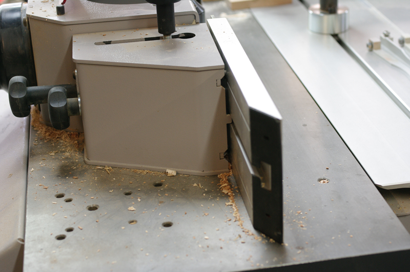

Message  Patrick94 Mer 18 Jan 2023 - 18:18
Le système Hammer est très très simple ( pour autant, Felder le propose à 175 euros....). Je pense qu'il peut se bricoler très facilement. Je ferai quelques photos demain.

Je pense que l'important c'est que le guide soit continu pour empêcher la pièce de rentrer à l'intérieur du guide ou simplement d'accrocher l'extrémité de la joue de sortie du guide. Les barrettes Felder font 3 et 6mm. En général, je n'en utilise qu'une (de 6mm chaque fois que c'est possible). D'un autre coté, les protecteurs de la F3 sont plutôt bien faits et je ne sens pas vraiment le besoin de fermer totalement l'espace entre les deux joues.

Message  Patrick94 Jeu 19 Jan 2023 - 13:54
voila les photos du système Hammer pour avoir un guide continu:
Vue d'ensemble avec le protecteur/presseur relevé.
Il y a une barrette de 6mm en place sous porte outil à tenonner
Sécurité Toupie Protec11
gros plan sur l'attache:
Sécurité Toupie Barret10
Les barrettes de 3 et de 6mm
Sécurité Toupie Barret11
Je pense qu'il est très facile de bricoler un système équivalent pour n'importe quel guide et, franchement, un guide continu c'est un très gros avantage
L'autre extrémité d'une joue qu'on utilise lorsqu'il est impossible d'avoir un guide continu (usinage sur toute la hauteur de la pièce de bois)
La joue droite passe à gauche et vice-versa
Sécurité Toupie Guide_10
Le protecteur-presseur en place (il est remonté parce que j'utilise le chariot en ce moment):
Sécurité Toupie Protec12
Vu sur le coté. On aperçoit derrière les vis de blocage du capot de protection, les deux vis de blocage du protecteur sur le capot qui sont pénibles à utiliser et qui devraient être remplacées par des excentriques (on les voit aussi par en dessous sur la première photo):
Sécurité Toupie Protec13
Si vous avez des questions, n'hésitez pas.
