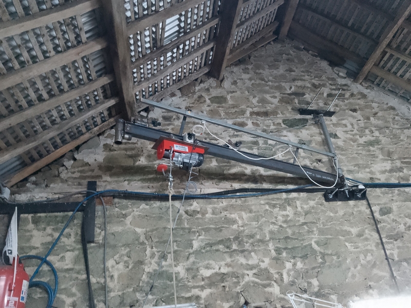

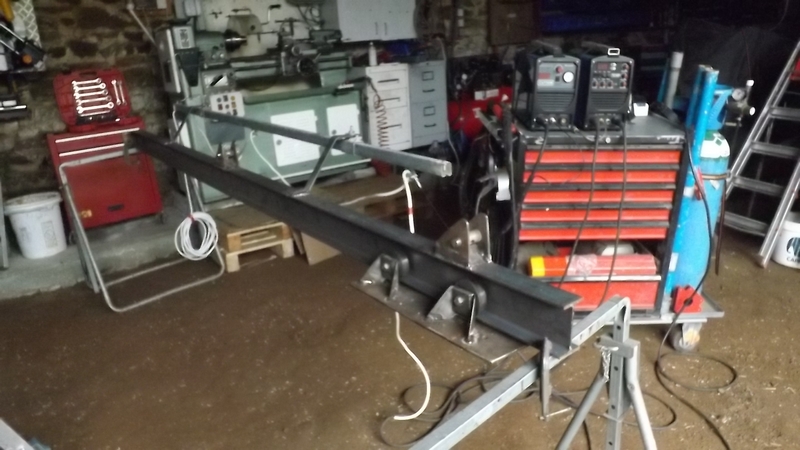

Bonjour tout le monde,
Comme promis voila je viens de finir ( reste plus que la peinture)
une foie que j'ai eu tourné mon ambase pour mon pivot ( les photo plus haut) je me suis attaquer au petit galets que l'on voie a droite sur la photo
le support qui reçoit le palan au centre
la petite cage qui reçoit la prise de courant
en suite j'ai fabriqué le bras en question là on le voie avec les support du rail électrique ,ainsi que les deux bases ou les tirants de haut banc
sur celle ci on voie mieux
montage du pivot ( tige fileter de 14 en 8.8 traversante )
et voila ce que sa donne ( montage à blanc) en suite je démonte tout l'ensemble pour le coup de peinture
ce que l'on voie en bout de fer I l'encrage pour une jambe de force afin que le pignon ne prenne pas trop de charge quand j'aurais des charges en translation ( de toute manière je me limite a 500 Kg ).
En espèrant que sa vous ai plu .
Joël

Re: premier copaux avec mon De Vallière H130C
C'est un bout de rail a galandage qui sert a faire suivre le cable du treuil ?
- Messages : 14642
Points : 21607
Tu as raison pour la jambe de force
Michel
Michel
Vu les sections et la structure, ça doit prendre bien plus !
- Messages : 4995
Points : 5920
Oui la structure peut prendre 1 tonne ( toujours avec la jambe de force ),mais 500Kg me suffise amplement.
Avec elle le pignon souffre moins
Pour les haut-banc les câbles prennent 2.450 Kg un peu juste pour 1 tonne mais si sa devais arrivée j'ai toujours la jambe de force .
Joël
Non c'est sa un rail porteurmeles a écrit:C'est un bout de rail a galandage qui sert a faire suivre le cable du treuil ?
Joël
Joli bébé!!
Effectivement, +10 pour la jambe de force, 500kg en bout ça va bien faire (à l’œil) dans le 3t au point d'encrage du hauban sur le mur...
