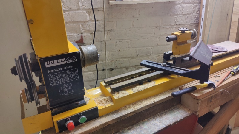

Je réveille ce vieux sujet, vous avez peut-être des éléments de réponses à mes questions.
J'ai acheté d'occasion ce bin vieux tour sur le bon coin.
De ce que j'en déduis après quelques recherches : un HobbyMat 120/150.
En revanche j'ai quelques questions car le propriétaire n'avait plus la notice et je ne trouve pas grand chose à son sujet :
- Savez vous comment changer les vitesses (Contrairement au MD65 j'ai p l'impression d'avoir de "levier")
- J'aimerai passer à un mandrin mais il reste bloquer, savez vous comment le retirer et est-ce que c'est sûr que c'est un pas de vis ? Si oui est-ce qu'il faut que je force ?
Merci d'avance

A vu d’œil c'est un mandrin pour tour à métaux ça... Il n'y a pas des vis sur l'arrière du mandrin?
Pour les vitesses, va falloir jouer avec les courroies...
Si, il y en a bien. On la voit légèrement sur la photo suivante.
Savez vous comment je peux le changer pour mettre un mandrin bois ?
je dois dévisser ces vis ? Il n'y a pas d'histoire de mandrin vissé ?
Ok, mais les courroies sont tendu, j'imagine que je dois les détendre avant de les changer.
Savez vous s'il faut dévisser un tendeur ou autre chose ?

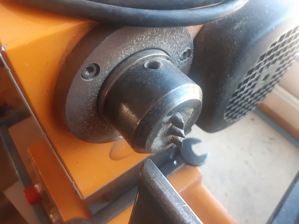

Les vis montrées ici sont celles qui fixent le mandrin sur le faux plateau. Sur un tour à bois, en général la broche est filetée, je pourrai regarder chez papa ce week-end il a le même (sans mandrin). Si la broche est filetée, tu as donc, sur ton tour : une broche filetée, puis un faux plateau taraudé (et c'est ce filetage qu'il faut retrouver) au milieu et percé de trois trous en périphérie, avec un épaulement, puis un mandrin de tour vissé par l'arrière du faux plateau.
Trouver un mandrin à bois adapté à ton faux plateau risque d'être compliqué, pour els mandrins 4 mors métal par exemple c'est quasi toujours fixé par 4 vis.
PS : c'est effectivement un mandrin pour tour à métaux, pas du tout conseillé pour tourner du bois (éventuellement, si le bois est déjà mis au rond, il faut le baguer avec une bague fendue qui répartira l'effort lors du serrage mais c'est plutôt du bricolage). J'ai déjà tourné du bois avec un mandrin pour le métal (j'étais jeune et insouciant), mais dès que tu serres, le bois s'écrase au niveau des mors, la tenu n'est pas bonne du tout donc contrepointe obligatoire.

Pour retirer le faux plateau et garder la broche filetée, oui je pense que c'est possible, mais vu qu'il se serre quand on utilise le tour, il peut être franchement raide à démonter. Peu probable, mais si tu essayes, vérifie avant s'il n'y a pas une vis qui viendrait bloquer le dévissage (une vis radiale, sur la partie fine du faux plateau, qui viendrait porter sur le filetage)
Une fois que c'est démonté, il faut regarder le diamètre et le pas du filetage, il y a deux standards majoritaires, diamètre de 33mm et diamètre 25.4 je crois (filetage non métrique). Dans les boutiques de matériel de tournages citées dans d'autres posts, tu trouveras le mandrin qui va bien, et au pire un adaptateur.
Alexis_Cht a écrit:Salut Biloute
Je vais aussi vérifier si j'ai 3 ou 4 vis (si j'ai bien compris : 3 vis = métal / 4 vis = bois ? )
merci bcp
Pour le nombre de vis, ce n'est pas tout à fait ça, c'est plutôt
mandrin à métal 3 mors : 3 vis
mandrin à métal 4 mors : 4 vis
C'est très simplifié, mais ça donne une idée.
Pour les mandrins à bois, je ne sais pas si ça existe avec un faux plateau (je n'ai pas trop cherché, je ne suis pas concerné...), c'est directement fileté dans le mandrin. De même, je ne sais pas si ça existe autrement qu'en 4 mors (et ça n'aurait pas d'intérêt dans 99% des cas).

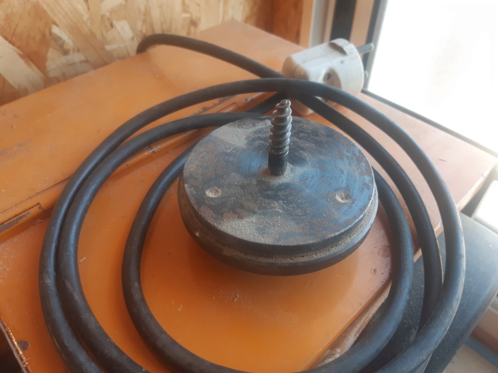

Je suis allé regarder celui de papa hier.
Alors, avant tout : je n'ai pas pu ouvrir complètement le capot des poulies, et je n'avais pas de clé à ergot sous la main donc tout n'est pas en photo.
Première chose, les vitesses avec courroies/poulies :
Sur celui de papa, la poulie du bas qui ne sert que d'intermédiaire est fixée sur une platine réglable bloquées par une clé BTR. Quand tu regardes le tour depuis la gauche, la vis est en bas à gauche de la poulie. Ca permet de détendre simultanément les deux courroies.
Deuxième chose, la broche. J'ai pris quelques photos :
La broche avec une pointe à griffe, on voit très bien l'empreinte pour une clé à ergot pour le démontage, mais je n'ai pas pu tester, je n'avais pas de clé à ergot, et en plus il faut empêcher la broche de tourner ce qui est compliqué sans ouvrir le capot des poulies. Je ne sais pas s'il y a un truc pour ploquer la broche en rotation. Je n'ai rien vu sur la pointe à griffe qui serve à verrouiller sa fixation
Ensuite, deux photos d'une queue de cochon, je pense qu'elle va avec le tour (connaissant papa, si elle est avec le tour, c'est qu'elle va avec) :
Je n'avais rien pour mesurer, mais le pas me semble assez fin, j'ai donc tendance à exclure le filetage 33*3.5. En filetage 1" standard, c'est un pas de plus de 3mm, ça ne m'a pas semblé si gros, mais encore une fois je n'avais rien pour mesurer. De toutes façons, j'ai tendance à dire que tant que tu n'as pas démonté ton faux plateau, il est un peu risqué d'acheter un mandrin ou des accessoires, et une fois que ça sera démonté, ce sera facile de mesurer

Alors j'ai enfin réussi à démonter le tout.
J'ai bien une broche fileté, je peux donc monter directement un mandrin dessus ?

Re: Tour à bois Hobby Mat
à vous
voici un lien ou tu peux trouver quelques réponse à tes questions
si tout fois la mesure du pas est bonne
il y a une adaptation d'un M30x3.5 en M33x3.5
et après tu trouveras facilement un mandrin 4 mors à serrage concentrique à clés
avec des mors en queue d'aronde lisse
un pas cher et qui fonctionne bien
https://maisondutournage.com/5682-nov100c-mandrin-4-mors-100-mm.html
et plus bas dans la pge tu as aussi une adaptation en pouces
Bonne soirée
