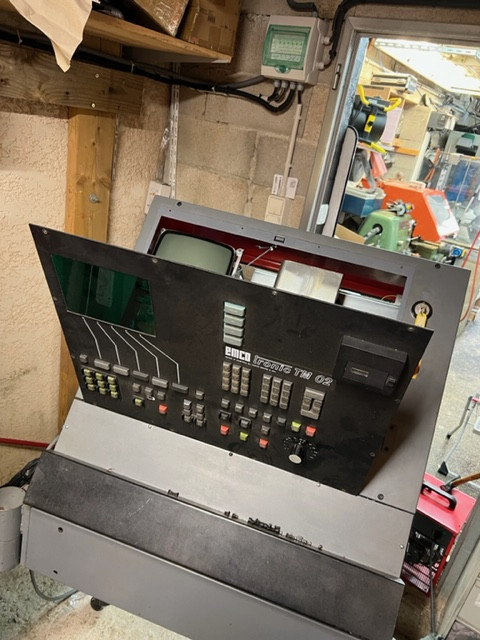

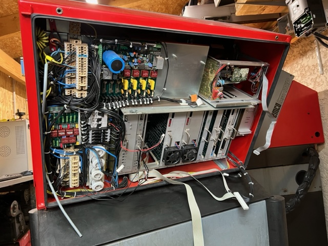

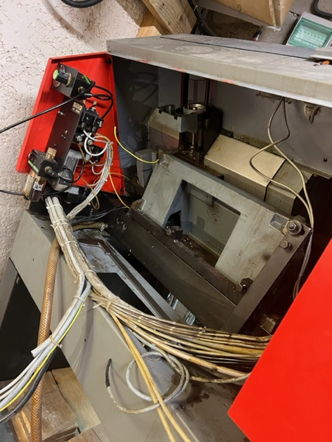

la première étape a été de séparer la commande du tour lui même ,
Je m y suis donc collé ,( ça pour démonter je sais faire ) j ai donc démonté la commande en préservant les pièces qui pourraient intéressé d'autres utilisateurs de ce tour .
ensuite avec le monsieur , on as déterminer sur place ce que l on devait garder ou pas , autrement dit RIEN
nous voila donc a tout démonter , moteurs , encodeurs , broche pneumatique ( je n'en voulait pas ) le tableau qu'il restait dans le tour .
pour au final ne garder QUE la partie mécanique , et la partie pneumatique ( pour la contre pointe ) .
on a pu au passage vérifier l’état de la mécanique , qui s'est avérée en excellent état .
visiblement ce tour n'a pas tourné beaucoup et c'est tans mieux .
on , enfin il a dressé une première liste quand au matériel nécessaire . liste ci joint
prochaine etape , commander tout ca, il manque le moteur de broche ( 3 kw 2900 tour/minute) et son variateur et un pap pour la tourelle 6 postes ,
quelques photos du démontage .
